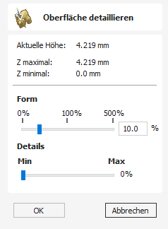

Das prägen eines Bauteils kann in manchen Fällen verwendet werden, um als Alternative zur Standardmethode zur Skalierung der Höhe eines Bauteils über die Option Konturhöhe im Menü Bauteileigenschaften die Höhe des Modells zu verringern und gleichzeitig wichtige Oberflächendetails zu bewahren. Bevor dieses Werkzeug verwendet werden kann, muss ein Bauteil ausgewählt werden.
Beide untenstehenden Bilder zeigen dasselbe Modell, beide Ergebnisse sind auf zehn Prozent ihrer Originalhöhe eskaliert. Das Bild unten links wurde über die Standard-Konturhöhenskalierung aus dem Menü Bauteileigenschaften erstellt, das Bild unten rechts über die Funktion Prägen.
Original model
Embossed Model
Höhe skalieren
Verwenden Sie den Schieberegler zum Skalieren der Höhe, um die endgültige Höhe des Bauteils einzustellen.
Detailglätte
Da die Ergebnisse der anfänglichen Detailskalierung raus sein können, kann der Schieberegler für die Detailglätte interaktiv angepasst werden, um die visuelle Qualität des Ergebnisses zu verbessern. Im Allgemeinen gilt, dass bei einer größeren Höhenskalierung eine stärkere Detailglättung verwendet werden muss.
