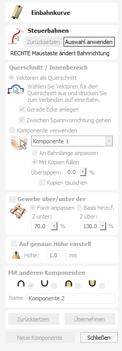

Auswahl der Führungsschienen
Wählen Sie in der 2D-Ansicht mit der Maus einen oder mehrere offene oder geschlossene Vektoren aus, die Sie als Antriebsschienen zum Extrudieren oder Weben verwenden möchten. Klicken Sie dann auf die Schaltfläche Verwenden Sie Auswahl .
In der 2D-Ansicht werden Ihre Schienenvektoren orange hervorgehoben und zeigen nun ein grünes Quadrat (Startknoten), das den Anfang des Vektors anzeigt, von dem aus die extrudierte Form beginnen wird, sowie Pfeilmarkierungen entlang seiner Länge, um die Richtung der Extrusion anzuzeigen.
Der standardmäßig angezeigte Startpunkt und die angezeigte Richtung entsprechen möglicherweise nicht Ihren Absichten. Um die Richtung zu ändern, klicken Sie mit der rechten Maustaste mit dem Cursor auf die Vektorlinie und wählen Sie Rückfahrschiene aus dem Kontextmenü. Sie werden nun sehen, wie die Pfeile auf der Antriebsschiene die Richtung ändern. Auf einem geschlossenen Vektor können Sie den Startpunkt ändern, indem Sie den Cursor über einen vorhandenen Knoten im Antriebsschienenvektor platzieren, mit der rechten Maustaste klicken und Startpunkt festlegen auswählen oder Sie können mit der rechten Maustaste irgendwo auf den Vektor klicken und Startpunkt einfügen, um einen neuen Knoten zu erstellen, der zum Startpunkt wird.
Hinweis
Denken Sie daran, dass Sie beim Klicken mit der linken Maustaste auf Vektoren in der 2D-Ansicht die Umschalttaste gedrückt halten können, um mehr als einen Vektor in die Auswahl aufzunehmen.
Mit der Schaltfläche Klare Schienen können Sie jederzeit Ihre aktuelle Auswahl leeren. Dadurch wird Ihre aktuelle Form gelöscht und die Auswahl aller Antriebsschienen- und Querschnittsvektoren aufgehoben. Dies kann verwendet werden, wenn Sie keine Komponente erstellen möchten, bevor Sie das Formular verlassen, oder wenn Sie in der 2D-Ansicht neue Vektoren auswählen möchten, die Sie als Antriebsschiene für Ihre Form verwenden möchten.
Verwenden von Vektorquerschnitten
In diesem Abschnitt des Menüs können Sie auswählen, ob sie Vektorquerschnitte oder Bauteile entlang ihrer Führungsschienen Extrudieren möchten. Wählen Sie entweder Vektorquerschnitte verwenden oder Bauteil verwenden, um ihre Auswahl zu treffen.
Querschnittsauswahl
Als nächsten Schritt wählen Sie einen oder mehrere Querschnittsvektoren, die Sie entlang ihrer Schienen ziehen möchten, um eine 3D-Form zu erstellen. Damit die Vektoren als gültige Querschnittsformen ausgewählt werden können, müssen Sie offen sein.
Wählen Sie in der 2D-Ansicht einen Vektor aus, den Sie als Querschnitt verwenden möchten, indem Sie ihn mit der linken Maustaste anklicken.
Wenn Sie nur einen einzelnen Querschnitt verwenden, dann stellen Sie sicher, dass er ausgewählt ist. Danach können Sie mit den weiteren Einstellungen im Menü fortfahren und Ihre Form berechnen. Wenn Sie die Positionen der Querschnitte berechnen oder mehr als einen Querschnitt hinzufügen möchten, dann verbinden Sie diese mit der Führungsschiene.
Wählen Sie in der 2D-Ansicht einen Vektor aus, den Sie als Querschnitt verwenden möchten, indem Sie ihn mit der linken Maustaste anklicken. Klicken Sie nun auf die Führungsschiene, um den Querschnitt mit dieser zu verbinden.
Wenn Sie die Maus über eine ausgewählte Führungsschiene bewegen, wird Ihnen mit einem Haken ✓ angezeigt, dass dies ein zulässiger Ort ist, an dem Sie Ihren Querschnitt hinzufügen können. Sobald ein Querschnitt erfolgreich zu Ihrer Führungsschiene hinzugefügt wurde, stellt die 2D-Ansicht eine Vorschau mit den Linienmarkierungen dar, um anzuzeigen, wie der Querschnitt bei der Extrusion platziert wird.
Wenn Sie den ersten Querschnitt mit der Führungsschiene verbinden, werden immer zwei Querschnitte erzeugt - einer am Start und einer am Ende. Die Zwischenlinien entlang des gesamten Verlaufs der Schienen zeigen an, wie die Form sich zwischen den festgelegten Querschnitten ausbreitet. Um Ihre gezogene 3D-Form zu erstellen, klicken Sie auf Anwenden.
