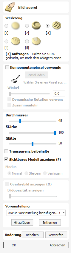

Werkzeug
Sie können jeweils ein Formwerkzeug durch Klicken auf die Option im Menü oder Verwendung der Kurztasten (Ziffern 1 - 6, angezeigt neben der jeweiligen Option) auswählen:
Glätten
Wenn Sie mit dem Mauszeiger vor und zurück über das 3D-Modell fahren, wird der Bereich unterhalb des roten Cursors geglättet, um die hohen und niedrigen Bereiche des Modells anzugleichen.
Verwischen
Wenn der Benutzer die Maus im 3D-Modell von einer Stelle zur anderen bewegt, wird das Material unter dem roten Cursor gezogen, ähnlich wie wenn man ein Stück Ton mit dem Daumen verwischt. In Aspire bedeutet das, dass der Übergang vom Hoch zum Tief das höhere Material in das niedrigere zieht und umgekehrt.
Ablagern
Wenn Sie mit der Maus über das 3D-Modell fahren, wird dem Bereich unter dem roten Cursor Material hinzugefügt, um die Höhe zu steigern.
Entfernen
Wenn Sie mit der Maus über das 3D-Modell fahren, wird im Bereich unter dem roten Cursor Material entfernt, um die Höhe zu verringern.
Rückgängig-Pinsel
Wenn Sie mit der Maus über einen Bereich des 3D-Modells fahren, der bereits geformt wurde, kehrt der Bereich unter dem roten Cursor nach und nach in seinen Ausgangszustand zurück. Diese Funktion kann verwendet werden, um einige Formvorgänge rückgängig zu machen, wenn Sie einen Fehler gemacht haben.
Hinweis
Wenn Sie bei ausgewähltem Rückgängig-Pinsel die Shift-Taste drücken, können Sie den Abschnitt des Modells unter dem Cursor vollständig löschen. Dies ist eine leistungsfähige Methode, um die Kante einer Form zu räumen oder bestimmte Teile eines Bauteils zu löschen.
Alternativ können Sie die Tastenkombination Strg+Z verwenden, um Ihre letzte Aktion rückgängig zu machen, ohne den Rückgängig-Pinsel zu verwenden.
Benutzerdefinierter Pinsel
Anstelle des üblichen Rundpinsels kann im Ablagerungs- oder Entfernungsmodus ein individueller Pinsel aus einem beliebigen Modell verwendet werden. Der Pinsel hinterlässt einen Abdruck, der das Durchdrücken des Modells durch die Oberfläche simuliert. Diese Technik kann verwendet werden, um Modellen Details und Textur hinzuzufügen.

Durchmesser
Mit diesem Schieberegler können Sie die Größe des Formen-Cursors (roter Kreis) kontrollieren. Dieser Wert kann auch während des Formens verändert werden, indem Sie das Mausrad drehen. Wenn Sie währenddessen währenddessen die Ctrl-Taste gedrückt halten, verändert dies den Durchmesser in kleineren Schritten.
Stärke
Mit diesem Schieberegler steuern Sie die Stärke des aktuell ausgewählten Werkzeugs. Je höher die Stärke ist, desto größer ist der Effekt, wenn der Cursor über das Modell bewegt wird. Bei einer Maus mit Rad kann die Stärke auch angepasst werden, indem sie das Mausrad bei gedrückter Shift -Taste drücken.
Glätte
Mit diesem Schieberegler steuern Sie, wie glatt das ausgewählte Werkzeug das Modell bearbeitet. Eine höhere Glätte-Einstellung erzeugt einen weicheren Übergang, während eine geringere Glätte-Einstellung einen gezackten und möglicherweise verzerrten Effekt erzeugt.
Transparenz erhalten
Diese Option ist standardmäßig ausgewählt ✓, wenn Sie das Formen-Werkzeug zum ersten Mal öffnen. Wenn Sie die Auswahl belassen ✓, wird das Formen maskiert, sodass es nur innerhalb der bestehenden Begrenzungen des Bauteils angewendet wird. So gehen die Kanten nicht in den Hintergrund über. Der Name dieser Funktion ist 'Transparenz erhalten', weil der Hintergrund als transparente, flache Ebene (in einer helleren Farbe) um die Kanten des 3D-Bauteils herum dargestellt wird. Wenn Sie diese Option abwählen, können Sie das Teil in die Modellebene hinein formen, wenn die Form so geändert werden muss, dass sie außerhalb ihrer ursprünglichen Begrenzung verläuft, oder wenn die Kanten in den Hintergrund verlaufen sollen. Der Kurzweg, um diese Option zu aktivieren oder zu deaktivieren, ist die Taste 0, während Sie das Formen-Werkzeug verwenden.
Sichtbares Modell zeigen (F)
Liegt das ausgewählte Bauteil frei, ohne die anderen Bauteile vollständig zu verbergen: Sie werden auf dem Formen-Bildschirm als Graustufenbild dargestellt.
Modus
Der Formen-Modus legt fest, wie das Werkzeug in Bezug auf die Höhe der Form unter dem Formen-Cursor angewendet wird. Die Option Anheben ist gut geeignet, um Löcher aufzufüllen, während die Option Absenken zum Beseitigen von Spitzen in einem Modell gut verwendet werden kann. Ein gutes Beispiel für die Notwendigkeit dieser Optionen ist es, wenn Benutzer mit digitalisierten 3D-Daten arbeiten, die aus einem Scanner importiert wurden (z. B. als STL-Modell).
Normal
Wenn Sie diese Option auswählen, normalisiert die Formen-Operation die höheren und tieferen Punkte unter dem Cursor, in dem sie diese entsprechend anhebt oder absenkt.
Anheben
Wenn Sie diese Option auswählen, werden beim Glätten oder Verwischen die höchsten Punkte erhalten, es kann nur Material hinzugefügt werden (je nach aktuell ausgewählten Werkzeug).
Absenken
Wenn Sie diese Option auswählen, werden beim Glätten oder Verwischen die tiefsten Punkte unter dem Cursor erhalten, es kann nur Material entfernt werden (je nach aktuell ausgewähltem Werkzeug).
