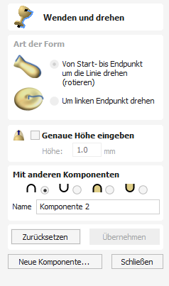

Die Funktion Drehen dreht ein Profil um eine Linie vom Start- bis zum Endpunkt, um eine runde, symmetrische Form zu erstellen. Um eine Form zu drehen, wählen Sie den Vektorquerschnitt, den Sie drehen möchten, und verwenden Sie die Option Drehen. Dieser Querschnitt sollte die Kontur der Form darstellen, die Sie erstellen möchten. Klicken Sie auf Anwenden, um Ihre gedrehte 3D-Form zu erstellen.
Das zu drehende Profil kann die Linie zwischen den beiden Endpunkten schneiden
Rotieren
Beim Rotieren wird ein Profil entlang des linken Endpunkts des Querschnitts rotiert, um auf der Grundlage der Profilform Ihres Querschnitts ein kreisförmiges Bauteil zu erstellen. Wählen Sie zum Rotieren den Vektorquerschnitt, den Sie um den linken Endpunkt rotieren möchten, und klicken Sie auf Apply, um ihre rotierte 3D-Form zu erstellen.
Hinweis
Das Werkzeug Rotieren rotiert immer um den linken Endpunkt. Verschieben Sie Ihren Vektor daher auf die rechte Seite ihres Auftrags, damit der Vektor rotiert werden kann, um Ihre rotierte Form zu erstellen.
Auf genaue Höhe skalieren
Wenn Sie diese Option auswählen ✓, wird die berechnete Form so skaliert, dass ihre größte Höhe dem im Bereich Höhe des Menüs eingegebenen Wert entspricht.
