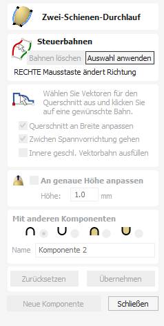

Auswahl der Führungsschienen
Der erste Schritt bei der Verwendung dieses Tools besteht darin, die Vektoren auszuwählen, die die Antriebsschienen darstellen. Wählen Sie in der 2D-Ansicht mit der Maus zwei offene oder geschlossene Vektoren aus und klicken Sie dann auf die Schaltfläche Verwenden Sie Auswahl .
In der 2D-Ansicht werden Ihre Schienenvektoren nun rot (erster ausgewählter Vektor) und grün (zweiter ausgewählter Vektor) gefärbt und zeigen einen quadratischen grünen Startknoten, der den Startpunkt jeder Schiene angibt, sowie Pfeilmarkierungen entlang ihrer Länge, um die Richtung und Form anzuzeigen wird gefegt.
Der Startpunkt und die Richtung entsprechen möglicherweise nicht Ihren Vorstellungen. Um die Richtung zu ändern, klicken Sie mit der rechten Maustaste mit dem Cursor auf die Antriebsschiene, die Sie bearbeiten möchten, und wählen Sie Rückfahrschiene aus dem Kontextmenü. Sie sehen nun, wie die Pfeile auf der Antriebsschiene die Richtung ändern.
Sie können auch die Reihenfolge ändern, in der die Schienen ausgewählt wurden, indem Sie auf Swap Rail Order klicken. Dadurch wird die rote Schiene zu grün und die grüne zu rot. Dadurch hängen die Querschnitte in die entgegengesetzte Richtung. Auf einem geschlossenen Vektor können Sie den Startpunkt ändern, indem Sie den Cursor über einen vorhandenen Knoten im Antriebsschienenvektor platzieren, mit der rechten Maustaste klicken und Startpunkt festlegen auswählen, oder Sie können mit der rechten Maustaste irgendwo auf dem Vektor klicken und Startpunkt einfügen auswählen um einen neuen Knoten zu erstellen, der zum Startpunkt wird.
Über die Schaltfläche Klare Schienen im Formular können Sie jederzeit Ihre aktuelle Auswahl leeren. Dadurch wird Ihre aktuelle Form gelöscht und alle Antriebsschienen und Querschnittsvektoren abgewählt. Dies kann verwendet werden, wenn Sie keine Komponente erstellen möchten, bevor Sie das Formular verlassen, oder wenn Sie in der 2D-Ansicht neue Vektoren auswählen möchten, die Sie als Antriebsschiene für Ihre Form verwenden möchten.

Allgemeine Modellierungsoptionen
Alle wichtigen Modellierungswerkzeuge in der Software verwenden einen gemeinsamen Befehlssatz, um der zu erstellenden Komponente einen Namen und einen Kombinationsmodus zuzuweisen. Darüber hinaus stehen Optionen zum Anwenden der Einstellungen im Formular, zum Zurücksetzen der Form, zum Erstellen einer neuen Komponente und zum Schließen zum Beenden der Funktion zur Verfügung.
Mit anderen Komponenten kombinieren...
Dieser Abschnitt enthält Optionen, mit denen Sie Ihre Komponente benennen und die Art und Weise steuern können, wie sie mit anderen Objekten im Komponentenbaum kombiniert wird.
Zurücksetzen
Wenn Sie auf die Schaltfläche Zurücksetzen klicken, wird die aktuelle Form entfernt. Wenn Sie dies tun, bevor Sie das Formular schließen, wird sichergestellt, dass aus der aktuellen Auswahl keine Komponente erstellt wird. Wenn Sie hierauf klicken, bleibt der aktuelle Satz ausgewählter Vektoren oder Komponenten erhalten.
Anwenden
Wenn Sie auf die Schaltfläche Anwenden klicken, wird eine Form basierend auf den von Ihnen gewählten Einstellungen erstellt. Sie können weitere Änderungen an der Komponente vornehmen, indem Sie verschiedene Parameter innerhalb des Formulars auswählen und auf „Übernehmen“ klicken, um es zu aktualisieren.
Neue Komponente starten
Durch Klicken auf die Schaltfläche Neue Komponente starten wird der Status der erstellten Komponente gespeichert, alle Komponenten/Vektoren werden abgewählt und der Erstellungsprozess für eine neue Komponente wird erneut gestartet. Die Werte und Optionen im Formular bleiben in diesem Fall erhalten, bis Sie es schließen.
Schließen
Wenn Sie auf die Schaltfläche Schließen klicken, wird das Formular geschlossen und Sie kehren zu den Symbolen der Registerkarte „Modellierung“ und dem aktualisierten Komponentenbaum zurück, in dem alle von Ihnen vorgenommenen Änderungen angezeigt werden. Wenn Sie die gerade erstellte Form entfernen möchten, können Sie auf das Symbol „Rückgängig“ klicken oder die Tastenkombination STRG+Zverwenden, um den Vorgang rückgängig zu machen.
