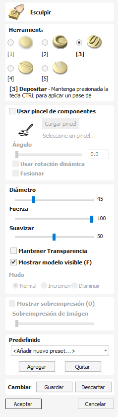

Herramienta
Se puede seleccionar una herramienta de escultura a la vez haciendo clic en la opción del formulario o utilizando las teclas de método abreviado (números 1 - 6 que se muestran junto a cada opción):
Suave
A medida que el usuario mueve el ratón hacia atrás y hacia adelante sobre el modelo 3D, el área debajo del cursor rojo se suavizará para promediar las áreas alta y baja del modelo.
Mancha
A medida que el usuario mueve el ratón de un lugar a otro en el modelo 3D, el material bajo el cursor rojo se arrastrará, similar a manchar un pedazo de arcilla con el pulgar. En Aspire significa que pasar de un máximo a un mínimo repartirá del material más alto en la parte inferior y viceversa.
Depósito
A medida que el usuario mueve el ratón sobre el modelo 3D, el área bajo el cursor rojo tendrá material añadido para aumentar su altura.
Quitar
A medida que el usuario mueve el ratón sobre el modelo 3D, el área bajo el cursor rojo perderá material para disminuir su altura.
Deshacer pincel
A medida que el usuario mueve el ratón sobre cualquier área del modelo 3D que ya se ha esculpido, el área bajo el cursor rojo se volverá gradualmente a su estado original. Esto se puede utilizar para deshacer parte de la escultura si comete un error.
Nota
Si pulsa la tecla Mayús con Deshacer pincel seleccionado, puede borrar la sección del modelo debajo del cursor por completo, esta es una manera útil de limpiar el borde de una forma o eliminar partes específicas de un componente.
Alternativamente, puede utilizar la combinación de teclas Control+ Z para deshacer el último movimiento que hizo sin usar Deshacer pincel.

Diámetro
Este control deslizante permitirá al usuario controlar el tamaño del cursor de escultura (círculo rojo). Este valor también se puede cambiar mientras se esculpe rodando la 'rueda' en un ratón de rodillo, presionando el control mientras se rueda la rueda cambiará el diámetro en incrementos más pequeños.
Resistencia
Este control deslizante controla la intensidad de la herramienta que está seleccionada actualmente. Cuanto mayor sea la resistencia, más efecto tendrá la herramienta a medida que el cursor se mueve sobre el modelo. La resistencia también se puede ajustar rodando la rueda del ratón mientras pulsa la tecla Mayús si tiene un ratón de rodillo.
Suavidad
Este control deslizante gestiona la suavidad con la que la herramienta seleccionada manipulará el modelo. Un ajuste de suavizado más alto creará una transición más suave, mientras que un ajuste de suavizado más bajo creará un efecto irregular y potencialmente distorsionado.

Ajustes previos
Al seleccionar un ajuste preestablecido de la lista desplegable, se restaurará la configuración de la herramienta de escultura almacenada anteriormente en ella. Esta es una forma rápida de cambiar entre los ajustes de uso común. Seleccionar <Añadir nuevo ajuste predefinido...> de la lista es una forma alternativa de crear un nuevo ajuste preestablecido.
Añadir
Al hacer clic en el botón Añadir se guardará la configuración actual de la herramienta de escultura en un ajuste preestablecido. Se le pedirá que ingrese un nombre para el ajuste preestablecido. Si ya existe un ajuste preestablecido con el mismo nombre para el mismo tipo de herramienta, se le preguntará si desea sobrescribirlo.
Eliminar
Al hacer clic en el botón Eliminar se eliminará el ajuste preestablecido que se muestra actualmente en la lista desplegable.
Cambios
La escultura es un proceso muy iterativo y con frecuencia a medida que el usuario avanza, querrá deshacerse de un cambio reciente, o querrá guardar los cambios que ha realizado y seguir esculpiendo. Las opciones de Cambios en el formulario permiten al usuario hacer esto.
Conservar
Al hacer clic en el botón Conservar se guardarán internamente los cambios de escultura realizados hasta el momento. Se debe hacer clic en él si el usuario está satisfecho con la escultura hasta el momento y desea conservarla, pero también desea continuar esculpiendo el modelo.
Desechar
Al hacer clic en el botón Desechar se descartarán todos los cambios realizados con las herramientas de escultura al estado en el que se hizo clic por última vez en el botón Conservar. Si no se ha hecho clic en el botón Conservar dentro de una sesión de escultura en particular, se descartarán todos los cambios. Para garantizar que esto no se seleccione accidentalmente, aparecerá una advertencia que le dará la opción de verificar que desea descartar los cambios. Esta advertencia se puede omitir manteniendo presionada la tecla Mayús mientras presiona Descartar.
Aceptar
Al hacer clic en Aceptar , se aceptarán todos los cambios realizados en el modelo dentro de la sesión de escultura y se saldrá del formulario actualizando el árbol de componentes con el modelo recién esculpido.
Cancelar
Al hacer clic en Cancelar , saldrá de la escultura y descartará TODOS los cambios que realizó dentro de esa sesión de escultura. Los cambios se descartarán incluso si previamente has presionado Mantener. Si desea conservar la mayoría de los cambios pero descartar solo los que realizó desde el último Keep, entonces debe presionar Desechar primero y luego Aceptar. Para garantizar que esto no se seleccione accidentalmente, aparecerá una Advertencia que le dará la opción de verificar que desea salir y descartar TODOS los cambios. Esta advertencia se puede omitir manteniendo presionada la tecla Mayús mientras presiona Cancelar.
