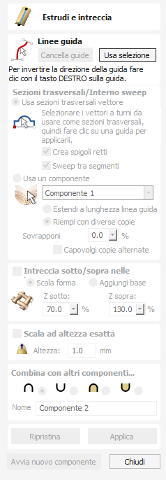

Selezione di linee guida
Dalla vista 2D usa il mouse per selezionare uno o più vettori aperti o chiusi che desideri utilizzare come binari guida da estrudere o intrecciare. Quindi fare clic sul pulsante Usa selezione .
Nella vista 2D i vettori dei binari verranno evidenziati in arancione e ora mostreranno un quadrato verde (nodo iniziale) che indica l'inizio del vettore da cui inizierà la forma estrusa e indicatori di freccia lungo la sua lunghezza per mostrare la direzione dell'estrusione.
Il punto iniziale e la direzione predefiniti visualizzati potrebbero non essere quelli desiderati. Per cambiare la direzione, fai clic con il pulsante destro del mouse sulla linea vettoriale e seleziona Rotaia inversa dal menu sensibile al contesto, ora vedrai le frecce sul binario di guida cambiare direzione. Su un vettore chiuso è possibile modificare il punto iniziale posizionando il cursore su un nodo esistente nel vettore del binario guida, facendo clic con il pulsante destro del mouse e selezionando Rendi punto iniziale oppure è possibile fare clic con il pulsante destro del mouse in un punto qualsiasi del vettore e selezionare Inserisci punto iniziale per creare un nuovo nodo che diventerà il punto iniziale.
Nota
Ricorda che puoi tenere premuto il tasto Maiusc mentre fai clic con il pulsante sinistro del mouse sui vettori nella vista 2D per includere più di un vettore nella selezione.
Il pulsante Cancellare le rotaie può essere utilizzato in qualsiasi momento per svuotare la selezione corrente. Ciò eliminerà la forma corrente e deselezionerà tutti i vettori della guida e della sezione trasversale. Questo può essere utilizzato se non desideri creare un componente prima di uscire dal modulo o se desideri selezionare nuovi vettori nella vista 2D da utilizzare come binario di guida per la tua forma.

Selezione della sezione trasversale
Il passaggio successivo consiste nel selezionare uno o più vettori di sezione trasversale da spostare lungo i binari per formare una forma 3D. Affinché i vettori possano essere utilizzati come forme di sezione trasversale valide, devono essere aperti.
Seleziona un vettore che desideri utilizzare come sezione trasversale nella vista 2D facendo clic su di esso con il tasto sinistro del mouse.
Se stai utilizzando una sola sezione trasversale, devi solo assicurarti che sia selezionata e poi puoi procedere con le altre impostazioni nel modulo e calcolare la tua forma. Se desideri modificare le posizioni delle sezioni trasversali o aggiungere più di una sezione trasversale, dovrai collegarle al binario di guida.
Seleziona un vettore che desideri utilizzare come sezione trasversale nella vista 2D facendo clic su di esso con il tasto sinistro del mouse. Ora fai clic sulla guida per collegare la sezione trasversale a quel vettore.
Quando si sposta il mouse su una guida di guida selezionata, verrà indicato con un segno di spunta ✓ che è un posto valido per aggiungere la sezione trasversale. Una volta collegata correttamente una sezione trasversale al binario di guida, la vista 2D mostrerà un'anteprima utilizzando indicatori di linea per indicare come verrà posizionata la sezione trasversale quando verrà estrusa.
Quando si collega la prima sezione trasversale al binario di guida vengono sempre create due sezioni trasversali: una all'inizio e una alla fine. Le linee intermedie lungo l'intera lunghezza della rotaia indicano come la forma scorrerà tra le sezioni trasversali definite. Puoi fare clic sul pulsante Applica per creare la tua forma di scorrimento 3D.

Estrudere e intrecciare componenti
La funzione Estrudi e Intreccia consente inoltre di utilizzare un componente 3D invece di utilizzare sezioni trasversali vettoriali per definire la forma da creare. Per attivare questa funzione, scegliere l'opzione Usa un componente nella sezione Sezioni trasversali/Sweep interno del modulo.
Una volta selezionata questa opzione è necessario selezionare un singolo componente che verrà utilizzato per l'operazione. Questa operazione può essere eseguita solo all'interno del modulo e non da nessuna delle visualizzazioni o da albero dei componenti. Utilizzare la freccia accanto al nome nell'elenco a discesa per accedere all'elenco di tutti i componenti e selezionare quello che si desidera utilizzare. Per impostazione predefinita, il primo nome del componente in albero dei componenti verrà mostrato in questa sezione del modulo. Se il modulo viene aperto con un singolo componente selezionato, il componente selezionato sarà quello predefinito nell'elenco. Una volta selezionato, verrà mostrata un'anteprima dell'estrusione nella vista 2D.
L'orientamento del componente nella tua parte controllerà il modo in cui scorre lungo il vettore. La direzione lungo l'asse X del tuo componente determinerà il modo in cui scorre positivamente lungo la curva guida. Un altro modo di pensarci è che devi posizionare il tuo componente in modo che sia rivolto da sinistra a destra per orientare il modo in cui punterà lungo la curva.
Una volta selezionato il tuo Componente dall'elenco devi scegliere se verrà utilizzato come una singola copia allungata lungo la curva oppure ripetuto più volte alla sua dimensione originale.
Estendi a lunghezza linea guida
La selezione di questa opzione consentirà di creare una singola copia del componente di estenderla lungo l’intera lunghezza del vettore linea guida selezionato.
Riempi con diverse copie
La selezione di questa opzione manterrà le dimensioni originali del componente e posizionerà diverse copie dello stesso lungo la curva guida. La specifica di un valore Sovrapponi consentirà di posizionare le singole copie del componente in modo che ognuna di esse si sovrapponga a quella precedente sulla base di questa percentuale della sua lunghezza. I pezzi che si sovrappongono saranno fusi l’uno con l’altro. Oltre alla sovrapposizione delle parti, è possibile selezionare una casella per capovolgere copie alternate del componente. In questo modo, ogni copia dell’originale sarà capovolta come se fosse stata specchiata verticalmente.
Intreccia sotto/sopra nelle intersezioni
Con le estrusioni basate su vettori o componenti hai la possibilità di attivare la parte Intrecciatura della funzione. Ciò dà la possibilità di alzare e abbassare la forma estrusa nelle posizioni in cui il vettore o i vettori del binario di guida si incrociano. L'effetto di questo è un componente che sembra intrecciare le forme estruse come puoi vedere di seguito.
L'ordine dell'armatura è determinato dalla direzione del primo vettore scelto come parte della selezione del binario guida. Per modificare l'ordine in cui le posizioni sovrapposte vengono sollevate e abbassate, puoi fare clic con il pulsante destro del mouse sul primo vettore del binario di guida selezionato e scegliere l'opzione Rotaia inversa .
Sono disponibili due opzioni per controllare il modo in cui la forma viene ridimensionata in ciascun punto di sovrapposizione nei vettori del binario di guida, Scala forma e Aggiungi base.
Scala forma
L’opzione Scala forma usa i valori percentuali inseriti nel modulo per scalare l’altezza del forma originale verso l’alto e il basso presso le posizioni sovrapposte. Ad esempio, inserendo un valore percentuale Z sotto del 50%, si forzeranno le posizioni intrecciate sotto a essere la metà dell’altezza originale. L’inserimento di un valore percentuale Z sopra del 150% forzerà le posizioni della forma sollevate durante l’intreccio a essere 1 ½ l’altezza originale. In questo modo si distorceranno le sezioni o i componenti in modo da estenderli o schiacciarli.
L’opzione Scala forma consentirà di ottenere un intreccio dall’aspetto naturale; tuttavia, per determinate forme, ciò implicherà l’accentuazione o la riduzione marcata della forma presso i punti di sovrapposizione. In tali casi, l’opzione Aggiungi base può consentire risultati migliori.
Aggiungi base
L’opzione Aggiungi base manterrà l’altezza della sezione trasversale o del componente originale e lo solleverà aggiungendo materiale sotto la forma, a seconda dei valori percentuali indicati. Ciò creerà in genere un componente finale più alto che con l’uso dell’opzione Scala forma, ma produrrà una forma coerente con i fili dell’intreccio.
Scala ad altezza esatta
La selezione di questa opzione consente di scalare la forma calcolata in modo che la sua altezza massima sia il valore inserito nella sezione Altezza del modulo.
