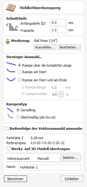

Schnitttiefen
Ausgangstiefe (D)
Hiermit wird die Tiefe festgelegt, auf welcher der Nuten-Werkzeugpfad berechnet wird. Wenn Sie direkt in die Oberfläche eines Auftrags schneiden, ist die Ausgangstiefe normalerweise 0. Wenn Sie in den Boden einer vorhandenen Tasche oder einen Stufenbereich fräsen, muss die Tiefe der Tasche/Stufe, von der Sie ausgehen, eingegeben werden.
Nuttiefe
Dies ist die Tiefe des Nutenwerkzeugpfades in Bezug auf die Ausgangstiefe; die Gesamttiefe ist die Kombination aus Ausgangs- und Nuttiefe.
Werkzeug
Durch Klicken auf die Schaltfläche Auswählen wird die Werkzeugdatenbank geöffnet, aus der das gewünschte Werkzeug ausgewählt werden kann. Weitere Informationen hierzu finden Sie im Abschnitt zur Werkzeugdatenbank. Durch Klicken auf die Schaltfläche Bearbeiten wird das Formular „Werkzeug bearbeiten“ geöffnet, in dem die Schnittparameter für das ausgewählte Werkzeug geändert werden können, ohne die Stamminformationen in der Datenbank zu ändern. Wenn Sie den Mauszeiger über den Werkzeugnamen bewegen, wird ein Tooltip angezeigt, der angibt, aus welcher Stelle in der Werkzeugdatenbank das Werkzeug ausgewählt wurde.
Nutentyp
Schrägeintauchen über gesamte Länge
Wenn Sie diese Option auswählen ✓, fährt das Werkzeug schräg entlang der gesamten Länge des Werkzeugpfads. Am Anfang der ausgewählten Vektoren befindet er sich auf der Ausgangstiefe, am Ende der ausgewählten Vektoren wurde die Bearbeitung auf die Nuttiefe durchgeführt.
Schrägeintauchen beim Start
Wenn Sie diese Option auswählen ✓, taucht das Werkzeug nur am Anfang der Vektoren schräg zur Nuttiefe ein. Die Länge dieses Schrägeintauchens kann über die Optionen Länge Schrägeintauchen oder % Schrägeintauchen festgelegt werden.
Schrägeintauchen am Start und Ende
Wenn Sie diese Option auswählen ✓, taucht das Werkzeug am Anfang der Vektoren schräg ein und fährt am Ende der Vektoren auch schräg wieder heraus. Die Länge dieses Schrägeintauchens kann über die Optionen Länge Schrägeintauchen oder % Schrägeintauchen festgelegt werden.
Wenn Sie diese Option auswählen ✓, kann die Länge des Schrägeintauchens auf einen genauen Abstand eingestellt werden, der in das Feld eingegeben wird. Die Länge des Schrägeintauchens wird vom Anfang und Ende der Vektoren gemessen, je nachdem, welchen Nutentyp Sie gewählt haben. Wenn der eingegebene Abstand größer als die mögliche Länge des Schrägeintauchens ist, wird die maximale Länge verwendet. Diese entspricht der Länge für das Schrägeintauchen über gesamte Länge. Wenn Sie Schrägeintauchen beim Start wählen, können Sie eine Länge für das Schrägeintauchen bis zur Länge der Vektoren angeben. Wenn Sie Schrägeintauchen am Start und Ende ausgewählt haben ✓, beträgt die maximal mögliche Länge die Hälfte der jeweiligen Vektoren, da das Werkzeug danach wieder schräg herausfahren müsste.
% Schrägeintauchen
Wenn Sie diese Option auswählen ✓, kann die Länge des Schrägeintauchens als Prozentsatz der maximal möglichen Länge des Schrägeintauchens angegeben werden (gesteuert durch die Länge der ausgewählten Vektoren und den ausgewählten Nutentyp). Wenn Sie diese Einstellung mit der Option Schrägeintauchen beim Start verwenden, entspricht 100% der gesamten Länge der ausgewählten Vektoren. Die Länge des Schrägeintauchens wäre für jeden Vektor ein Prozentsatz dieser Länge. Wenn Sie diese Einstellung mit der Option Schrägeintauchen am Start und Ende verwenden, entspricht 100% der halben Länge der jeweils ausgewählten Vektoren. Die Länge des Schrägeintauchens wäre für jeden Vektor ein Prozentsatz dieser halben Länge. In diesem Fall entsteht mit einem Wert von 50% ein Schrägeintauchen beim Start über ¼ der Vektorlänge und ein Schrägausfahren am Ende über ebenfalls ¼ der Vektorlänge.
Art des Schrägeintauchens
Linear
Wenn Sie den Typ Linear auswählen, wird ein Schrägeintauchen in Form einer diagonalen Linie (entlang des Vektors) von der Ausgangstiefe bis zur Nuttiefe erstellt. Unten sehen Sie ein lineares Schrägeintauchen in seitlicher Darstellung. Dieses Schrägeintauchen ist so eingestellt, dass das Schrägeintauchen nur am Start durchgeführt wird und über 50% der Nutlänge läuft.
Glatt
Wenn Sie den Typ Glatt auswählen, wird ein Bogen zum Schrägeintauchen (entlang des Vektors) von der Ausgangstiefe bis zur Nuttiefe erstellt. Der Bogen geht sanft von der Schräge in die volle Schnitttiefe über. Im Bild unten sehen Sie ein Beispiel hierfür.
