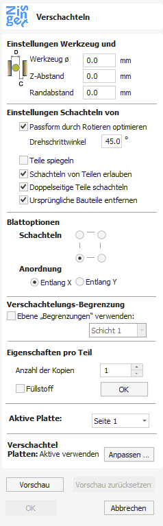

Werkzeug- und Abstandseinstellungen
Die Einstellungen in diesem Abschnitt des Menüs bestimmen Zwischenräume, die zwischen den verschachtelten Vektoren verbleiben und steuern auch, wie nah sie sich an der Grenze Ihres Verschachtelungsbereiches befinden.
Werkzeug-Ø (D)
Geben Sie den Durchmesser des Werkzeugs ein, das Sie verwenden möchten, um die Vektoren, die Sie verschachteln, zu fertigen (auszuschneiden). Dies ist die Mindestdistanz, die zwischen den Formen verbleibt, sobald diese verschachtelt wurden.
Abstand (C)
Der Wert für den Abstand wird mit dem angegebenen Werkzeugdurchmesser kombiniert, um den endgültigen Mindestwert für die Zwischenräume zwischen den verschachtelten Formen zu erstellen. Aus einem Abstand von 0,05 Zoll, kombiniert mit einem Werkzeugdurchmesser von 0,25 Zoll, entsteht beispielsweise ein Mindestwert für die Zwischenräume von 0,3 Zoll (0,05 + 0,25 = 0,3).

Optionen zum Verschachteln von Teilen
Alle Optionen in diesem Bereich des Menüs haben einen direkten Einfluss darauf, wie viele Teile in den festgelegten Verschachtelungsbereich einzufügen oder wie effizient die Software die Software hierzu in der Lage ist.
Teile für beste Passung drehen
Wenn Sie diese Option auswählen ✓, kann die Software die ausgewählten Vektoren rotieren, um diese besser einzupassen. Die Schrittweite, welche die Software für die Rotation verwendet, basiert auf dem Rotations-Schrittwinkel.

Teile für beste Passung spiegeln
Wenn Sie diese Option auswählen ✓, kann die Verschachtelungsfunktion die Vektoren spiegeln (umklappen), um die ausgewählten Vektoren effektiver verschachteln zu können. Sie sollte nur ausgewählt werden ✓, wenn die Richtung, in welcher die Teile gefertigt werden, nicht relevant ist.
Teile in anderen Teilen zulassen
Wenn Sie diese Option auswählen ✓, kann die Software in den Innenbereichen der Formen verschachteln, die über Freiräume in der Mitte verfügen.

Füllerteil
Wählen Sie den Vektor aus, den Sie als Füllteil verwenden möchten, aktivieren Sie das Kontrollkästchen „Füller“ und klicken Sie auf „Übernehmen“, um dies festzulegen. Der Füllteilvektor wird mit einem grünen Sternchen (*) markiert.
Wenn die Verschachtelungsvorschau angewendet wird, wird jeder Bereich, der nicht durch andere Verschachtelungsteile gefüllt ist, mit so vielen Füllteilen gefüllt, dass sie in den verbleibenden Blattraum passen.
Blattoptionen
Verschachteln aus
Dieser Bereich des Menüs wird verwendet, um die Ecke zu bestimmen, an welcher der Verschachtelungsvorgang beginnt. Es gibt vier Optionen, die im Menü ausgewählt werden können.
Verschachtelungsrichtung
Die Optionen in diesem Bereich werden verwendet, um zu bestimmen, wie sich die Teile ausbreiten, wenn sie auf dem Blatt positioniert werden. Die beste Methode, sich dies vorzustellen (für die Zwecke dieses Abschnitts), ist es, dass sie aus der ausgewählten Ecke entlang einer Achse heraus 'gegossen' werden und sich anschließend entlang der anderen definierten Achse (X oder Y) ausbreiten.
Along X
Along Y
Eigenschaften von Einzelteilen
Wenn Sie mehr als ein Vorkommen eines bestimmten Bauteils benötigen, wählen Sie es in der 2D-Ansicht aus. Geben Sie im Feld „Anzahl der Kopien“ so viele Kopien aus, wie Sie erhalten möchten, und drücken Sie Anwenden. Die ausgewählten Vektoren werden mit einer grünen Zahl markiert, die angibt, wie viele Kopien dieses Bauteils beim Verschachteln erstellt werden. Sie können unterschiedlichen Formen oder gruppierten Formen verschiedene Kopienzahlen zuweisen. Wenn Sie nicht möchten, dass ein Eintrag mehrfach kopiert wird, stellen Sie die Anzahl der Kopien einfach auf 1 zurück und klicken Sie auf Anwenden.
Nestgrenze
Eine Verschachtelungsgrenze kann angegeben werden, indem eine Ebene ausgewählt wird, deren Vektoren die Verschachtelungsgrenze darstellen. Es können mehrere Vektoren verwendet werden, wodurch Löcher und Bereiche von der darzustellenden Verschachtelung ausgeschlossen werden können. Der Verschachtelungsprozess versucht, die verschachtelten Objekte innerhalb der Vektoren der Grenzschicht zu platzieren.
