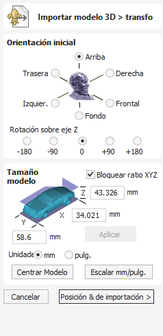

Orientación inicial
Elija una de las 6 opciones para determinar la dirección más adecuada en el modelo que define la superficie superior (Z superior) que desea usar cuando se convierte en un Componente.
También puede utilizar las cinco opciones de Rotación sobre el eje Z para modificar la posición de la pieza que se importa en esta etapa.

Tamaño del modelo
Relación de bloqueo XYZ
Si desmarca esta opción, el modelo se distorsiona de su forma original. Esto significa que se pueden introducir tamaños X, Y y Z independientes. Dejarla marcada ✓, fija la relación para que no pueda distorsionarse. En su lugar, escalará automáticamente los otros ejes a medida que introduzca nuevos valores para X, Y o Z.
Aplicar
Aplica los valores introducidos para las cotas X, Y o Z.

Unidades
Elija la unidad de medida (mm o pulgadas) en la que está trabajando, dentro de la pieza en la que se está importando el archivo.
Cambiar las unidades dará como resultado el cambio de tamaño del modelo. Por ejemplo, si tuviera dimensiones de 5x5 mm, se convertirían en 5x5 pulgadas y el modelo se volvería mucho más grande.
Escala mm/pulgadas
Escala los valores X, Y y Z hacia arriba o hacia abajo dependiendo de la opción Unidad seleccionada. Si se selecciona mm, entonces el software asume que desea escalar los valores hacia arriba para multiplicar los valores actuales por 25.4, si se seleccionan pulgadas se supone que desea reducir los valores y dividirlos por 25.4.
Modelo central
El botón Modelo central que moverá el centro del cuadro delimitador del modelo a la posición de referencia (cero XYZ). Esto es particularmente útil si desea desenvolver un modelo para mecanizado rotativo. Esto puede cambiar la posición del Plano Cero en el modelo.
