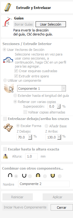

La función Extruir y tejer es una herramienta de modelado muy potente y flexible. Utiliza uno o más carriles de accionamiento vectoriales para definir el trazado que seguirá la forma; esto le permite extruir secciones transversales vectoriales o componentes 3D a lo largo de estos vectores para crear el modelo.
La primera etapa consiste en seleccionar los rieles de accionamiento y, a continuación, elegir si desea utilizar vectores o componentes para extruir a lo largo de las curvas. Hay muchas opciones tanto en el formulario como en los menús contextuales contextuales que se pueden usar para controlar la forma que se crea.

Selección de carriles de accionamiento
Desde la Vista 2D, use el mouse para seleccionar uno o más vectores abiertos o cerrados que desee usar como rieles impulsores para extruir o entretejer. Luego haga clic en el botón Usar selección .
En la vista 2D, los vectores de sus rieles se resaltarán en naranja y ahora mostrarán un cuadrado verde (nodo de inicio) que indica el inicio del vector desde el cual comenzará la forma extruida, y marcadores de flecha a lo largo de su longitud para mostrar la dirección de la extrusión.
Es posible que el punto de inicio y la dirección predeterminados que se muestran no sean los que deseaba. Para cambiar la dirección, haga clic derecho con el cursor en la línea vectorial y seleccione Riel inverso en el menú contextual; ahora verá las flechas en el riel de transmisión cambiar de dirección. En un vector cerrado, puede cambiar el punto de inicio colocando el cursor sobre un nodo existente en el vector del riel de conducción, haciendo clic derecho y seleccionando Hacer punto de inicio o puede hacer clic derecho en cualquier parte del vector y seleccionar Insertar punto de inicio para crear un nuevo nodo que se convertirá en el punto de partida.

Uso de secciones transversales vectoriales
En esta sección del formulario puede seleccionar si desea utilizar secciones transversales vectoriales o Componentes para extruir a lo largo de los carriles de accionamiento; seleccione Usar secciones transversales vectoriales o Usar un componente para elegir.
Selección de sección transversal
El siguiente paso es seleccionar uno o más vectores de sección transversal para recorrer los rieles y formar una forma 3D. Para que los vectores se utilicen como formas de sección transversal válidas, deben estar abiertos.
Seleccione un vector que desee utilizar como sección transversal en la Vista 2D haciendo clic izquierdo sobre él con el mouse.
Si está utilizando solo una sección transversal, solo necesita asegurarse de que esté seleccionada y luego puede continuar con las otras configuraciones en el formulario y calcular su forma. Si desea editar las posiciones de la sección transversal o agregar más de una sección transversal, deberá conectarlas al riel de transmisión.
Seleccione un vector que desee utilizar como sección transversal en la Vista 2D haciendo clic izquierdo sobre él con el mouse. Ahora haga clic en el riel impulsor para adjuntar la sección transversal a ese vector.
Al mover el mouse sobre un riel de transmisión seleccionado, indicará con una marca de verificación ✓ que es un lugar válido para agregar la sección transversal. Una vez que una sección transversal se haya conectado exitosamente a su riel conductor, la vista 2D mostrará una vista previa usando marcadores de línea para indicar cómo se colocará la sección transversal cuando se extruya.
Siempre se crean dos secciones transversales cuando conecta la primera sección transversal al riel impulsor: una al inicio y otra al final. Las líneas intermedias a lo largo de toda la longitud del carril indican cómo fluirá la forma entre las secciones transversales definidas. Puede hacer clic en el botón Aplicar para crear su forma de barrido 3D.

Extruir y tejer componentes
La función Extruir y tejer también permite la opción de utilizar un componente 3D en lugar de utilizar secciones transversales vectoriales para definir la forma que se está creando. Para activar esta función, elija la opción Usar un componente en la sección Secciones transversales / Barrer interior del formulario.
Una vez seleccionada esta opción, deberá seleccionar un único componente que se utilizará para la operación. Esto solo se puede hacer dentro del formulario y no desde ninguna de las vistas o el Árbol de componentes. Utilice la flecha en el lado del nombre en la lista desplegable para acceder a una lista de todos los componentes y seleccione el que desea utilizar. De forma predeterminada, el primer nombre de componente en el Árbol de componentes se mostrará en esta sección del formulario. Si el formulario se abre con un solo componente seleccionado, el componente seleccionado será el predeterminado en la lista. Una vez seleccionada, se mostrará una vista previa de la extrusión en la vista 2D.
La orientación del Componente en la pieza controlará cómo fluye a lo largo del vector. La dirección a lo largo del eje X de su componente regirá cómo fluye positivamente a lo largo de la curva de accionamiento. Otra forma de pensar en ello es que necesita colocar su Componente para que se enfrente de izquierda a derecha para orientar cómo apuntará a lo largo de la curva.
Una vez que el componente ha sido seleccionado de la lista, debe elegir si se utilizará como una sola copia estirada a lo largo de la curva o repetida varias veces en su tamaño original.

Tejer debajo/sobre los cruces
Con extrusiones basadas en vectores o componentes, tiene la opción de activar la parte Tejido de la función. Esto brinda la capacidad de subir y bajar la forma extruida en posiciones donde se cruzan el vector o los vectores del riel impulsor. El efecto de esto es un Componente que parece estar tejiendo las formas extruidas como puedes ver a continuación.

Hay dos opciones para controlar la forma en que se escala la forma en cada punto de superposición en los vectores del riel impulsor, Forma de escala y Añadir base.
Forma de escala
La opción Escalar forma utiliza los valores porcentuales ingresados en el formulario para escalar la altura de la forma original hacia arriba y hacia abajo en las posiciones de cruce. Por ejemplo, ingresar un porcentaje de Z Under del 50 % forzará que las ubicaciones que se están entrelazando tengan la mitad de su altura original. Ingresar un porcentaje de Z Over del 150% forzaría que las ubicaciones de la forma que se elevan a medida que se tejen sean 1 ½ veces su altura original. Esto distorsionará las secciones transversales o los componentes para estirarlos o aplastarlos.

Escala a la altura exacta
Marcando esta opción ✓, esta opción escala la forma calculada para que su altura máxima sea el valor introducido en el área Altura del formulario.
