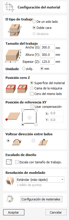

Configuración del trabajo - Un lado
El formulario Configuración del trabajo se muestra cada vez que se crea un trabajo nuevo o cuando se edita el tamaño y la posición de un trabajo existente.
Las formas de tamaño pueden ser limitadas.
En la mayoría de los casos, un nuevo trabajo representa el tamaño del material en el que se mecanizará el trabajo o al menos un área de una pieza más grande de material que contendrá la pieza que se va a cortar. Al hacer clic en Aceptar se crea un nuevo trabajo vacío, que se dibuja como un rectángulo gris en la Vista 2D. En la ventana de diseño 2D se dibujan líneas grises punteadas horizontales y verticales para mostrar dónde están ubicados los puntos X0 e Y0.
El tipo de trabajo
Lado único el tipo de trabajo debe usarse cuando el diseño solo requiere que el material se corte desde un lado. Este es el tipo de trabajo más sencillo de diseñar y mecanizar.
Doble cara El tipo de trabajo es útil cuando se desea cortar ambos lados de su material. Aspire le permite visualizar y gestionar el proceso de creación y corte de ambos lados de su diseño dentro de un único archivo de proyecto.
Giratorio el tipo de trabajo permite el uso de un eje giratorio (también llamado cuarto eje o indexador). Aspire proporcionará visualización, simulación y herramientas alternativas apropiadas para diseños rotativos.
Tamaño del trabajo
Esta sección del formulario define las dimensiones del bloque de material que utilizará para su proyecto en términos de ancho (a lo largo del eje X), alto (a lo largo del eje Y) y espesor (a lo largo del eje Z).
También le permite seleccionar en qué unidades de medida prefiere diseñar: pulgadas (imperial/inglés) o milímetros (métrico).
Posición Z-cero
Indica si la punta de la herramienta está despegada de la superficie del material (como se muestra en el diagrama) o fuera de la cama/mesa de la máquina para Z a 0,0.
Posición de referencia XY
Este punto de referencia se puede establecer en cualquier esquina o en la mitad del trabajo. Esto representa la ubicación, relativa a su diseño, que coincidirá con la máquina herramienta cuando se coloque en X0, Y0. Mientras este formulario está abierto, se dibuja un cuadrado rojo en la vista 2D para resaltar la posición del dato.
Usar compensación
Esta opción permite establecer la posición de referencia en un valor distinto de X0, Y0.
Escalado de diseño
Al editar los parámetros de Tamaño del trabajo de un trabajo existente, esta opción determina si los dibujos que ya haya creado se escalarán proporcionalmente para que coincidan con las dimensiones del nuevo trabajo. Si desea conservar el tamaño existente de sus dibujos, incluso después de que el tamaño del trabajo haya cambiado, deje esta opción sin marcar. Con esta opción marcada, sus dibujos cambiarán de tamaño para permanecer en la misma proporción y posición relativa dentro de la nueva extensión del material cuando haga clic en DE ACUERDO..
Resolución de modelado
Esto establece la resolución/calidad del modelo 3D. Cuando se trabaja con modelos 3D, es posible que se requieran muchos cálculos y memoria para determinadas operaciones. Configurar la Resolución le permite elegir el mejor equilibrio entre calidad y velocidad para la parte en la que está trabajando. Cuanto mejor sea la calidad de resolución elegida, más lento funcionará el ordenador.
Como esto depende completamente de la parte particular en la que está trabajando y del rendimiento del hardware de su computadora, es difícil en un documento como este recomendar cuál debería ser la configuración. En términos generales, la configuración Estándar (la más rápida) será aceptable para la mayoría de las piezas que fabrican los usuarios de Aspire. Si la pieza que está haciendo va a ser relativamente grande (más de 18 pulgadas) pero aún tiene pequeños detalles, es posible que desee elegir una resolución más alta, como Alta (3 veces más lenta) y para piezas muy grandes (más de 48 pulgadas) con pequeños detalles, entonces la configuración más alta (7 veces más lenta) puede ser apropiada.
La razón por la que se debe tener en cuenta el detalle de su pieza es que si estuviera haciendo una pieza con un elemento grande (por ejemplo, un pez), entonces la resolución estándar estaría bien, pero si fuera una pieza con muchos elementos detallados en él (por ejemplo, un banco de peces), entonces sería mejor el ajuste Alto o Más alto. Como se indicó anteriormente, estas son pautas extremadamente generales, ya que en computadoras más lentas o antiguas, las operaciones con la configuración más alta pueden tardar mucho en calcularse.
Como la Resolución se aplica en toda el área de trabajo, es importante establecer el tamaño de la pieza para que sea lo suficientemente grande como para contener la pieza que planea tallar. No sería aconsejable configurar el material para que tenga el tamaño de su máquina, por ejemplo, 96 x 48 si la pieza que planea cortar es sólo de 12 x 12, ya que esto haría que la resolución en el área de 12 x 12 fuera muy baja.
Aspecto
Al hacer clic en Configuración de materiales , aparecerá un cuadro de diálogo que le permitirá establecer el color o el efecto del material que se aplicará al modelo 3D base. Es posible cambiar esto en cualquier momento y también aplicar diferentes colores y materiales a diferentes Componentes usando el Administrador de Componentes. Consulte Vista previa de trayectorias de herramientas para obtener más información sobre las diferentes configuraciones de materiales y cómo agregar efectos de materiales personalizados.

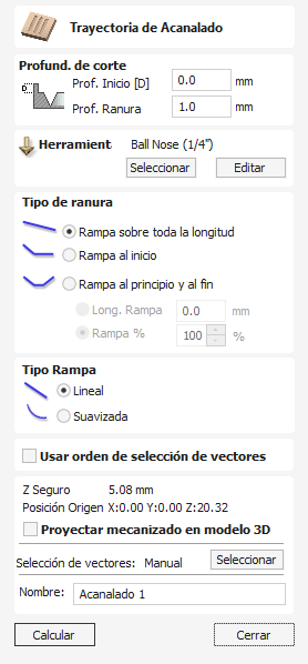

Sin profundidad plana
Profundidad plana
Profundidad plana usando 2 herramientas

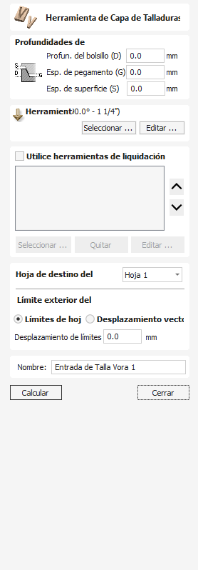

Herramienta
Al hacer clic en el botón Seleccionar se abre la base de datos de herramientas desde la cual se puede seleccionar la herramienta de tallado o grabado en V requerida. Consulte la sección sobre la base de datos de herramientas para obtener más información al respecto.
Al hacer clic en el botón Editar se abre el formulario Editar herramienta que permite modificar los parámetros de corte de la herramienta seleccionada, sin cambiar la información maestra en la base de datos. Tenga en cuenta que las herramientas de punta esférica también se pueden utilizar para diseños V-Carve.
Usar herramientas de limpieza
Marque ✓ esta opción si desea utilizar fresas de extremo, de punta esférica o de grabado para mecanizar las grandes regiones abiertas de un diseño. Si no se selecciona ninguna herramienta aquí pero se especifica Profundidad plana, entonces la herramienta de tallado en V seleccionada se utilizará para limpiar las áreas planas y para el tallado en V. Todas las herramientas de esta sección dejarán un margen para la herramienta V-Carving. Sujeto a esto, la primera herramienta de la lista eliminará todo el material que pueda, mientras que las herramientas siguientes solo mecanizarán áreas en las que las herramientas anteriores no podían encajar. El orden de las herramientas en la lista debe coincidir con el orden en que se ejecutarán en la máquina.
Al hacer clic en el botón Seleccionar se abre la base de datos de herramientas desde la que se puede seleccionar y agregar a la lista la herramienta de limpieza necesaria.
Al hacer clic en el botón Eliminar se eliminará la herramienta seleccionada de la lista.
Al hacer clic en el botón Editar se abre el formulario Editar herramienta, que permite modificar los parámetros de corte de la herramienta seleccionada, sin cambiar la información maestra de la base de datos.
Al hacer clic en los botones de flecha arriba y abajo, la herramienta seleccionada subirá y bajará en la lista respectivamente.
Opciones de la herramienta de despeje

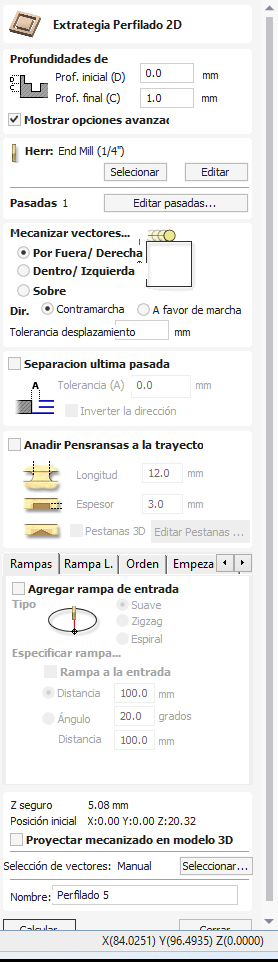

La estrategia utilizada para borrar el material, ya sea Desfase o Ráster, se puede elegir para la primera trayectoria de herramienta de despeje. En el caso de Ráster, se puede introducir un ángulo ráster.
La dirección de corte, ya sea Contramarcha o Convencional, se puede seleccionar para cada herramienta de despeje.
Marcando ✓ rampa Descenso en rapa aplica inclinación a los movimientos de profundidad de la primera trayectoria de herramienta de despeje.
Las opciones anteriores son las mismas que las que se encuentran en el formulario de vaciado.
Marcar ✓ la opción Esquina aguda elevará la herramienta Grabado seleccionada para que se ajuste a la punta de herramienta más pequeña en regiones más estrechas. Esta opción está disponible para una herramienta colocada en segundo lugar o más adelante en la lista.
Usar puntos de inicio vectoriales
Si esta opción está marcada ✓, el punto inicial de los segmentos de trayectoria de herramienta de perfil y desfase estará lo más cerca posible del punto inicial del vector de contorno correspondiente. De lo contrario, esto queda en el programa.
Usar orden de selección vectorial
Si esta opción está marcada ✓, los vectores se mecanizarán en el orden en que los seleccionó. Si la opción no está marcada, el programa optimizará el orden para reducir el tiempo de mecanizado.
Propiedades de posición y selección
Z seguro
La altura sobre el trabajo a la que es seguro mover el cortador a una velocidad de avance rápida/máxima. Esta dimensión se puede cambiar abriendo el formulario Configuración de material.
Posición de la casa
Posición desde y hacia la que se desplazará la herramienta antes y después del mecanizado. Esta dimensión se puede cambiar abriendo el formulario Configuración de material.
Proyectar trayectoria en modelo 3D
Esta opción sólo está disponible si se ha definido un modelo 3D. Si esta opción está marcada, ✓ después de que se haya calculado la trayectoria, se proyectará (o 'soltará') en Z sobre la superficie del modelo 3D. La profundidad de la trayectoria original debajo de la superficie del material se utilizará como la profundidad proyectada debajo de la superficie del modelo.
Nota:
Cuando se proyecta una trayectoria sobre el modelo 3D, su profundidad se limita para que no exceda la parte inferior del material.
Selección de vectores
Esta área de la página de trayectoria le permite seleccionar automáticamente vectores para mecanizar utilizando las propiedades o la posición del vector. También es el método mediante el cual puede crear plantillas de trayectoria para reutilizar la configuración de su trayectoria en proyectos similares en el futuro. Para obtener más información, consulte las secciones Selector de vectores y plantillas de trayectoria avanzada.
Nombre
Se puede ingresar el nombre de la ruta de herramienta o se puede usar el nombre predeterminado.
Unirse a vectores abiertos
Los iconos para unir y cerrar vectores se encuentran en la sección Editar vectores de la ficha Dibujo.
Los vectores abiertos se identifican y cierran automáticamente o se unen a otros vectores en los que los puntos finales se encuentran dentro de la tolerancia definida por el usuario.
El tipo de trabajo
Tamaño del trabajo
Posición Z-cero
Usar compensación
Escalado de diseño
Aspecto

Configuración del trabajo - Doble cara
El formulario Configuración del trabajo se muestra cada vez que se crea un nuevo trabajo o cuando se edita el tamaño y la posición de un trabajo existente.
En la mayoría de los casos, un nuevo trabajo representa el tamaño del material en el que se mecanizará el trabajo o al menos un área de una pieza de material más grande que contendrá la pieza que se va a cortar. Al hacer clic en Aceptar se crea un nuevo trabajo vacío, que se dibuja como un rectángulo gris en la vista 2D. Las líneas grises horizontales y verticales con puntos se dibujan en la ventana de diseño 2D para mostrar dónde se coloca el punto X0 e Y0.
El tipo de trabajo
Tamaño del trabajo
Posición Z Cero
Cero en el mismo lado
Esta opción permite que Z Zero haga referencia a la misma ubicación física, independientemente de si el material está volteado o no
Usar compensación
Voltear dirección entre lados
Esta sección ofrece la posibilidad de elegir entre el volteo horizontal y vertical al cambiar el lado del mecanizado. Aspire utiliza esa información para gestionar correctamente la alineación de la geometría relacionada con cada lado.
Escalado de diseño
Aspecto

Trayectoria de herramienta de perfil 2D
El mecanizado de perfiles se utiliza para cortar alrededor o a lo largo de un vector. Las opciones proporcionan la flexibilidad para cortar formas con pestañas / puentes opcionales, además de una tolerancia sobre / bajo corte para garantizar una calidad de borde perfecta.
Las trayectorias de herramientas de perfil pueden estar fuera, dentro o sobre los vectores seleccionados, compensando automáticamente el diámetro y el ángulo de la herramienta para la profundidad de corte elegida.
Cuando se trabaja con vectores abiertos, las trayectorias de herramientas de perfil pueden estar a la izquierda, a la derecha o sobre los vectores seleccionados.
Al hacer clic en este icono se abre el formulario Trayectoria de herramienta de perfil 2D que se muestra a la derecha; las funciones de este formulario se describen en las páginas siguientes.
Si tiene vectores anidados (como la letra 'O'), el programa determinará automáticamente el anidamiento y cortará el lado correcto de los vectores internos y externos. Además, el programa siempre cortará los vectores internos antes de los vectores externos para asegurarse de que la pieza permanece conectada al material original el mayor tiempo posible.
Mira este vídeo para verlo en acción:
Profundidades de corte
Profundidad de inicio (D)
Esto especifica la profundidad a partir de la cual se calcula la trayectoria.
Al cortar directamente en la superficie de un trabajo, la profundidad inicial suele ser 0. Si se mecaniza en la parte inferior de una cavidad existente o una región 3D, es necesario ingresar la profundidad.
Profundidad de corte (C)
La profundidad de la trayectoria relativa a la profundidad inicial.
Control de profundidad de paso
Cuando se crea una trayectoria, el valor de Profundidad de paso asociado con la herramienta seleccionada (parte de la descripción de la herramienta) se utiliza para determinar el número de pasadas necesarias para perfilar hasta la Profundidad de corte especificada. Sin embargo, de forma predeterminada, el software también modificará el paso preciso hacia abajo hasta en un 15% en cualquier dirección, si al hacerlo puede sumar el número total de pasadas necesarias para alcanzar la profundidad de corte deseada. Casi siempre es deseable beneficiarse de un tiempo de mecanizado significativamente reducido al cortar utilizando menos pasadas, si es posible. Sin embargo, hay ocasiones en las que es necesario controlar con mayor precisión el descenso exacto para una determinada pasada del perfil, por ejemplo al cortar material laminado. La página de la sección Pases indica cuántos pases se crearán con la configuración actual. El botón Editar pases... abrirá un nuevo cuadro de diálogo que permite establecer directamente el número específico y la altura de los pases.
Especificar profundidades de paso
La sección Pasar profundidades en la parte superior del formulario muestra una lista de las profundidades de pase actuales. El espaciado relativo de las pasadas se indica en el diagrama al lado de la lista. Haga clic izquierdo en un valor de profundidad en la lista, o en una línea de profundidad en el diagrama, para seleccionarlo. El pase seleccionado actualmente está resaltado en rojo en el diagrama.
Para editar la profundidad de la pasada seleccionada, cambie el valor en el cuadro de edición Profundidad y haga clic en Aplicar.
El botón Borrar eliminará el pase seleccionado.
El botón Limpiar todo Pases eliminará todos los pases.
Para agregar un nuevo pase, haga doble clic izquierdo en la ubicación aproximada en el diagrama de pases donde desea agregar el pase. Se agregará y seleccionará automáticamente un nuevo pase. Edite el valor de profundidad preciso si es necesario y luego haga clic en Aplicar.
La opción Establecer el espesor de la última pasada habilitará un cuadro de edición donde podrá especificar la última pasada en términos del espesor restante del material que desea cortar con la última pasada (en lugar de en términos de su profundidad). Esta suele ser una forma más intuitiva de especificar este valor.
Utilidades de lista de profundidad de paso
Nota
Configurar el número de pases con cualquiera de estas utilidades descartará cualquier pase personalizado que haya agregado.
El primer método simplemente establece las pasadas según la propiedad Profundidad de paso de la herramienta seleccionada. De forma predeterminada, este es el método utilizado por Aspire al crear pases de perfil inicialmente. Sin embargo, si la opción Mantener la profundidad exacta del paso está marcada, el software no variará el tamaño del paso para intentar optimizar el número de pasadas (ver arriba).
El segundo método crea pases espaciados uniformemente según el valor especificado en el cuadro de edición Número de pases.
Para aplicar cualquiera de los métodos, haga clic en el botón Establecer pases asociados para crear el conjunto resultante de profundidades de pase en la lista de pases y el diagrama.
Vectores de máquina...
Hay 3 opciones a elegir para determinar cómo se coloca la herramienta en relación con los vectores seleccionados.
Fuera
Dentro
Sobre
Dirección
Se puede establecer en mecanizado convencional o de ascenso, donde la dirección de corte depende de la estrategia seleccionada - ver arriba para obtener más información. El uso de corte Contramarcha o convencional será dictado en gran medida por el material que se está mecanizando y las herramientas.
Tolerancia de desplazamiento
Se puede especificar una Tolerancia para sobrecortar (el número negativo se cortará más pequeño) o bajocortar (los números positivos se cortarán mayores) la forma seleccionada. Si el valor de La asignación es 0, las trayectorias de herramienta se mecanizarán con el tamaño exacto.
Último pase separado
Se puede especificar una asignación separada para el último pase. Si se otorga este margen, todos los pases, excepto el último, se verán afectados por el margen especificado y el pase final será el único que corta a tamaño.
Nota
Se pretende que sea solo una fina capa de material que se va a cortar, ya que la herramienta tendrá que atravesar este margen en toda la profundidad del corte, donde todos los pases anteriores socavan. Se mostrará una advertencia si el margen de última pasada es mayor que 1/3 del diámetro de la herramienta, pero lo ideal es que el margen de última pasada se mantenga mucho más pequeño que esto. Mantener esto lo más pequeño posible reduce las posibilidades de que la pasada final encaje en áreas donde las pasadas anteriores no caben y reduce la cantidad de material que la última pasada tiene que cortar. Si utiliza un margen de última pasada para la trayectoria, debe verificar que está satisfecho con la cantidad de material que queda para cortar la última pasada. La trayectoria no podrá calcular si la última pasada está cortando una distancia significativa en material que no ha sido despejado en las pasadas anteriores.
Si el botón Invertir dirección está marcado ✓ entonces se invierte la dirección de corte de la última pasada. Esta característica puede resultar útil para minimizar las marcas testigo en el borde de los cortes del perfil.
La asignación del último pase también tendrá en cuenta cualquier compensación de asignación, por lo que las dos opciones se pueden utilizar juntas.
Usar punto de inicio vectorial
Se puede seleccionar Usar punto inicial para forzar que la trayectoria se hunda y comience a cortar en el primer punto de la forma. Esto es muy útil si necesita asegurarse de que el cortador no se hunda en una parte crítica del trabajo. Por ejemplo, establecer el punto de inicio en una esquina será a menudo la mejor posición para profundizar y cortar, ya que esto no dejará una marca testigo o de permanencia en la superficie mecanizada.
Los puntos de inicio se muestran como cuadros verdes en todos los vectores cuando se selecciona esta opción. El punto inicial de un vector se puede mover usando las herramientas de edición de nodos. Seleccione el cursor de edición de nodo o presione N. Coloque el cursor sobre el nodo que se utilizará como punto de inicio. Haga clic con el botón derecho del mouse y seleccione Crear punto de inicio (o presione P). Recuerde, también puede insertar un nuevo punto en cualquier lugar de un vector usando el menú derecho del mouse o presionando la letra P; esto insertará un nuevo punto y lo convertirá en el punto de inicio. .
Nota
Seleccionar Usar punto de inicio puede resultar en trayectorias de herramienta menos eficientes (mayores tiempos de corte) porque la máquina puede tardar más en moverse entre cada forma que se corta. Si no se selecciona esta opción, el software intentará calcular la trayectoria más corta, minimizando la distancia entre los movimientos de enlace. Pero la desventaja es que el cortador puede hundir/marcar superficies importantes en el borde mecanizado.
Pestañas (Puentes)
Las pestañas se añaden a las formas vectoriales abiertas y cerradas para mantener las piezas en su lugar al cortarlas fuera del material.
Añadir pestañas a la trayectoria de herramienta
Si marca ✓ la opción Agregar pestañas, se activará la creación de pestañas para esta trayectoria de herramienta. La longitud y el grosor especifican el tamaño de cada pestaña.
Crear pestañas 3D
Cuando se selecciona esta opción, la pestaña tendrá una sección triangular. Esta forma se crea a medida que el cortador sube hasta el grosor de pestaña especificado y luego baja por el otro lado. Las pestañas 3D a menudo permitirán que la máquina funcione más rápido y sin problemas porque no tiene que detenerse para moverse en Z al inicio y al final de cada pestaña.
3D Tab
Si esta opción no está marcada, se utilizarán las pestañas 2D. El cortador se detiene en el punto inicial de cada pestaña, se eleva verticalmente según el espesor especificado, recorre la rampa, se detiene y desciende por el otro lado.
El espesor de la pestaña se mide desde la parte inferior de la PROFUNDIDAD DE CORTE, no desde la parte inferior del Material.
How the lenght and thickness change the tab size
Opciones de perfil
La sección de opciones de perfilado del formulario de trayectoria contiene cinco páginas adicionales, cada una de las cuales permite especificar un conjunto particular de opciones de mecanizado de perfiles. El número preciso de páginas de opciones dependerá de la estrategia de trayectoria que esté utilizando actualmente. La gama completa de páginas de opciones son:
  • Rampas
  • Guías
  • Orden
  • Empezar en
  • Esquinas
Estos ayudan a controlar las formas de garantizar que las piezas se mantengan en su lugar y se mecanicen lo más fácilmente posible, al tiempo que se garantiza un acabado de borde de la más alta calidad.
Se puede acceder a cada conjunto de opciones mediante las pestañas en la parte superior de la sección de opciones de perfil.
Rampa
Los movimientos de rampa se utilizan para evitar que la herramienta de corte se hunda verticalmente en el material. La fresa corta gradualmente en un ángulo que cae en el material reduciendo significativamente el desgaste de la fresa, la acumulación de calor y también la carga en el husillo del enrutador y el eje Z de la máquina. Si se requieren varias pasadas debido a que la Profundidad de paso es menor que la Profundidad de corte, los movimientos de rampa se aplican al principio de cada nivel. Todos los movimientos de rampa se realizan a la velocidad de descenso seleccionada para la herramienta actual.
Suave
Esta opción crea una rampa suave en el material utilizando la Distancia o el Ángulo especificado.
Cuando se ha especificado una distancia de entrada, la opción Rampa en entrada deshabilita las opciones de distancia y ángulo y limita automáticamente los movimientos de rampa para que solo estén en la parte delantera de la trayectoria.
Zig Zag
Esta opción avanza hacia el material mediante Zig-Zag hacia adelante y hacia atrás usando la Distancia o el Ángulo y la Distancia especificados.
La opción Distancia avanza hacia el material, zigzagueando por la distancia especificada en una dirección y luego retrocediendo en la misma distancia.
La opción Ángulo se utiliza normalmente para cortadores que no pueden sumergirse verticalmente pero que tienen un ángulo de entrada especificado por el fabricante.
Espiral
Marcando ✓ esto se crea una rampa espiral continua. Esto solo está disponible cuando la trayectoria de herramienta no incluye entradas en los movimientos.
Esta opción entra en rampa al material sobre la circunferencia completa del pase de perfil. El ángulo se calcula automáticamente para rampa desde el punto inicial hasta la profundidad completa sobre la distancia perimetral alrededor del trabajo.
La velocidad a la que la fresa entra en rampa al material viene determinada por la profundidad de paso especificada para la herramienta de corte. Por ejemplo, el perfilado en espiral de 0,5 pulgadas de profundidad con una fresa que tiene una profundidad de paso de 0,5 o superior se reducirá en espiral en 1 pasada. La edición de la profundidad de paso para que sea de 0,25 pulgadas da como resultado las 2 pasadas espirales alrededor del perfil.
La sección Configuración de material de la pestaña Rutas de herramienta proporciona un resumen de la configuración actual del material. Algunos de estos valores se habrán establecido inicialmente cuando se creó el trabajo por primera vez (consulte Configuración de trabajo para obtener más información). Cuando se trata de crear trayectorias, es importante revisar esta información y asegurarse de que sigue siendo válida y también establecer las holguras de mecanizado. Para acceder a todas estas propiedades para editar, haga clic en el botón Colocar... para abrir el formulario de Configuración de material:
Se muestra un formulario diferente según el tipo de trabajo:

Herramienta de Capa de Talladuras
Las trayectorias de herramientas VCarve Inlay permiten generar fácilmente las trayectorias de herramientas Pocket y Plug para recortar su diseño en 2 partes listas para crear una pieza VCarve Inlay.
Una vez que se generan las rutas de herramienta, crearán 2 conjuntos de rutas de herramienta separados, uno para el enchufe y otro para la propia incrustación.
Ambos tienen sus propios formularios de herramientas ligeramente diferentes al editarlos después de un cálculo inicial.
Rutas de herramienta separadas
Después del cálculo original de sus trayectorias de herramientas VCarve Inlay, para las piezas Inlay y Plug, ya no están vinculadas. Si edita uno de estos, debe asegurarse de realizar los ajustes adecuados en las trayectorias de los otros lados para que coincidan con sus cambios. Si no está seguro de esto, considere eliminar ambas partes de la ruta de herramienta Inlay y regrese al formulario original para crear un nuevo conjunto de rutas de herramienta VCarve Inlay que tengan en cuenta el ajuste deseado desde el principio.
Ruta de herramienta VCarve Inlay - Enchufe
Ruta de herramienta VCarve Inlay - Bolsillo
Cambiando VBit
Tanto Pocket como Plug deben usar el mismo VBit para encajar correctamente. Si necesita cambiar el VBit utilizado en una ruta de herramienta VCarve Inlay, elimine las rutas de herramienta Pocket y Plug y regenere una nueva ruta de herramienta VCarve Inlay con las nuevas herramientas apropiadas.
Profundidad del bolsillo
Esta es la profundidad máxima a la que se cortará su bolsillo, pero es posible que no alcance esta profundidad dependiendo del diseño del vector y el ángulo del VBit utilizado.
Espacio de pegamento
Esta es la distancia entre la parte superior del tapón y la parte inferior del bolsillo cuando las 2 mitades se colocan juntas.
Este valor debe ser mayor que 0 y menor que la profundidad del bolsillo.
0,001"~0,01" o 0,02~0,2 mm son valores comunes de uso, pero pueden variar según el proyecto.
Espacio libre de superficie
Esto afecta el espacio entre el punto más bajo del tapón y el punto más alto de la pieza de material de bolsillo.
Cuanto mayor sea el valor del espacio, menos material quedará en el tapón para retirarlo más tarde.
Cuanto menor sea el valor del espacio, más cerca estarán las dos piezas de material y más resistente será la pieza del tapón.
Se debe utilizar un valor mayor que 0,0 e inferior al espesor del material.
Herramienta
Al hacer clic en el botón Seleccionar se abre la base de datos de herramientas desde la cual se puede seleccionar la herramienta VBit requerida. Consulte la sección sobre la base de datos de herramientas para obtener más información al respecto.
Marque ✓ esta opción si desea utilizar fresas de extremo, de punta esférica o de grabado para mecanizar las grandes regiones abiertas de un diseño. Si no se selecciona ninguna herramienta aquí pero se especifica la profundidad plana, entonces la herramienta V-Bit seleccionada se utilizará para limpiar las áreas planas así como para el V-Inlay. Todas las herramientas de esta sección dejarán un margen para la herramienta V-Bit. Sujeto a esto, la primera herramienta de la lista eliminará todo el material que pueda, mientras que las herramientas posteriores solo mecanizarán áreas en las que las herramientas anteriores no podían encajar. El orden de las herramientas en la lista debe coincidir con el orden en que se ejecutarán en la máquina.
Hoja de destino del enchufe
Esto le permite seleccionar la Hoja en la que se colocarán los vectores de enchufes y las trayectorias.
Si se selecciona la misma hoja que el vector original, los vectores y las trayectorias se colocarán reflejados desde la posición de los vectores originales.
Si se selecciona una hoja diferente, los nuevos vectores y trayectorias se reflejarán y se moverán al centro de la nueva hoja.
Si es necesario ajustar la posición final de los nuevos vectores generados, mueva los vectores normalmente y vuelva a calcular todas las trayectorias para actualizarlas para que coincidan.
Límite exterior del enchufe
Límites de hojas
Esto creará una trayectoria para cortar desde el borde del diseño hasta el borde de la hoja.
Desplazamiento vectorial
Con la opción Desplazamiento de vector seleccionada, el tapón solo cortará el área alrededor del vector, lo que puede ayudar a reducir la cantidad de material que se debe cortar, pero esto podría requerir un procesamiento adicional para retirar el tapón del material circundante antes de que pueda encajar. la parte de bolsillo.
Desplazamiento de borde
Aumentar el desplazamiento del límite aumentará el material eliminado alrededor del tapón.
Los valores negativos se ignorarán, solo podrá utilizar valores positivos en este campo.

Trayectoria de herramienta de ojo de cerradura
Este gadget simplifica el proceso de creación de trayectorias de herramienta 'ojo de cerradura' que se cortan en la parte posterior de un signo o placa para permitir una fácil suspensión en una pared. Estas ranuras se cortan usando una cortadora de 'ojo de cerradura' como se muestra a la izquierda. La trayectoria de herramienta para estas ranuras debe sumergirse en el material en el punto de entrada del tornillo de montaje a una profundidad que garantice que la parte ancha de la fresa está por debajo de la superficie del material. A continuación, la herramienta se mueve a lo largo de la 'ranura', una vez que llega al final de la ranura, la herramienta vuelve a recorrer su camino de nuevo a lo largo de la ranura para retraerse en el punto de inmersión original.
Al igual que todos los Gadgets Vectric, la parte superior del formulario da instrucciones breves sobre cómo se debe utilizar. Para este gadget, debe seleccionar uno o más vectores circulares en el diseño para indicar dónde desea que estén los puntos de entrada de las ranuras de ojo de cerradura antes de que se ejecute el gadget. Si inicia el gadget sin seleccionar uno o más vectores para indicar estas posiciones, se mostrará la siguiente advertencia:
Una vez que se muestra el formulario, puede introducir los parámetros de la trayectoria de herramienta de la cerradura.
Los datos que se deben introducir se dividen en tres categorías distintas.
Parámetros de ranura
En esta sección del formulario se especifica la dirección en la que se mecanizarán las ranuras y también la profundidad y la longitud de las ranuras.
Vista previa del dibujo
Para ayudar con la visualización de la ranura, el gadget puede dibujar un contorno vectorial de cómo aparecerá la ranura en la superficie de su trabajo. Este dibujo es opcional y si desmarca la casilla Crear vectores de vista previa para contorno en superficie no es necesario rellenar los parámetros de esta sección. Si desea dibujar previsualizaciones, puede especificar el diámetro del taladro de entrada que creará la herramienta de corte de ojo de cerradura y también el diámetro de la ranura que creará la herramienta en la superficie. También puede especificar el nombre de la capa en la que se crearán los vectores.
Parámetros de trayectoria de herramienta
La sección final del formulario se utiliza para especificar una herramienta desde la cual se seleccionan las tasas de avance y penetración, y también un nombre para la trayectoria que se creará. Como el programa no admite cortadores de bocallave de forma nativa, simplemente configure una fresa con las velocidades de avance requeridas para usar.
Después de ingresar todos sus parámetros y presionar Aceptar, el gadget creará una ruta de herramienta dentro del programa para mecanizar sus ranuras y también la vista previa vectorial si habilitó esta opción. La siguiente captura de pantalla muestra los vectores de vista previa en la vista 2D junto con la ruta de herramienta en la vista 3D.
