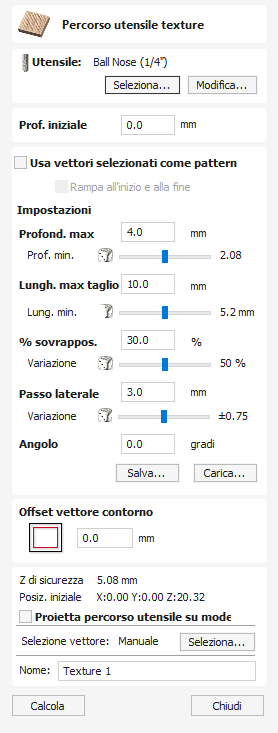

Impostazioni texture
Usare i vettori selezionati come pattern
In base alle impostazioni predefinite, questa opzione è deselezionata e il modulo texture genererà un pattern di texture casuale utilizzando i vettori selezionati quale area di ritaglio. Se questa opzione è selezionata, i vettori attualmente selezionati saranno usati come pattern per la texture e le uniche opzioni disponibili saranno “Profondità di taglio max.” e “Profondità di taglio min.” per controllare la profondità dei tagli praticati lungo i vettori selezionati.
Rampa all'inizio e alla fine
La profondità massima di lavorazione delle zone intagliate, specificata nelle unità di lavoro.
Profondità di passata
Si noti che la profondità di passaggio non viene utilizzata in un percorso utensile di texture. Assicurarsi che la profondità massima delle texture sia entro i limiti della profondità di passaggio degli strumenti scelti.
Profondità min.
Utilizzando il dispositivo di scorrimento questo viene specificato come percentuale (%) del Max. Profondità di taglio e controlla la profondità minima alla quale verranno lavorate le capesante.
Nota
Ad esempio, con una profondità di taglio massima = 0,200 pollici e una profondità di taglio minima di 0,050 pollici, la profondità delle capesante intagliate varierà in modo casuale tra 0,200 pollici e 0,050 pollici.
Lunghezza max di taglio
Specifica la lunghezza massima per qualsiasi scanalatura intagliata ed è specificata nelle unità di lavoro.
Lunghezza minima
Questo valore specificabile con il dispositivo di scorrimento, rappresenta una percentuale della lunghezza max di taglio e controlla la lunghezza minima delle scanalature intagliate.
% sovrapposizione max
La percentuale (%) della lunghezza massima di taglio in base alla quale ciascuna festura può sovrapporsi alla festura adiacente che corre lungo la direzione di taglio. Laddove l'1% risulterà in una sovrapposizione quasi nulla delle capesante adiacenti, il 50% comporterà che alcune capesante vengano lavorate a metà sopra la capesante adiacente.
Variazione
Utilizzando il dispositivo di scorrimento questo viene specificato come percentuale della sovrapposizione massima. Variazione di sovrapposizione del 100% = sovrapposizione massima e modello casuale Variazione di sovrapposizione dell'1% = nessuna sovrapposizione e modello quasi costante.
Passo laterale
La distanza tra ogni set di linee di zone intagliate parallele.
Angolo
La direzione in cui viene lavorata la texture sulla superficie, un angolo pari a zero è parallelo all'asse X, di seguito sono riportati esempi di impostazione dell'angolo su 45 e 90°.
Offset vettore bordo
Se si inserisce un valore in questo campo, la texture subirà un offset rispetto al bordo secondo la quantità specificata. Se si sta eseguendo la texture di una rientranza, è necessario inserire un valore pari a fino al raggio dell’utensile, onde evitare che le pareti della rientranza siano danneggiate dall’utensile.
