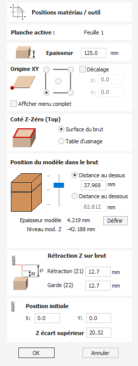

Position Z-Zéro
Indique si la pointe de l'outil est décalée par rapport à la surface du matériau (comme indiqué sur le schéma) ou par rapport au banc / à la table de la machine pour Z = 0,0.
Position de référence XY
Cette donnée peut être définie à n’importe quel coin ou au milieu du travail. Cela représente l'emplacement, par rapport à votre conception, qui correspondra à la machine-outil lorsqu'elle sera positionnée en X0, Y0. Lorsque ce formulaire est ouvert, un carré rouge est dessiné dans la vue 2D pour mettre en évidence la position de la donnée.
Utiliser le décalage
Cette option permet de définir la position de référence sur une valeur autre que X0, Y0.

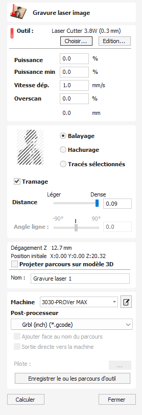

Le parcours de l'image laser
Le parcours d'outil Image laser utilise le laser et, en faisant varier la puissance du laser, grave une copie du bitmap sélectionné sur la surface de votre matériau.

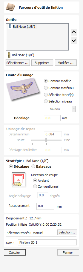

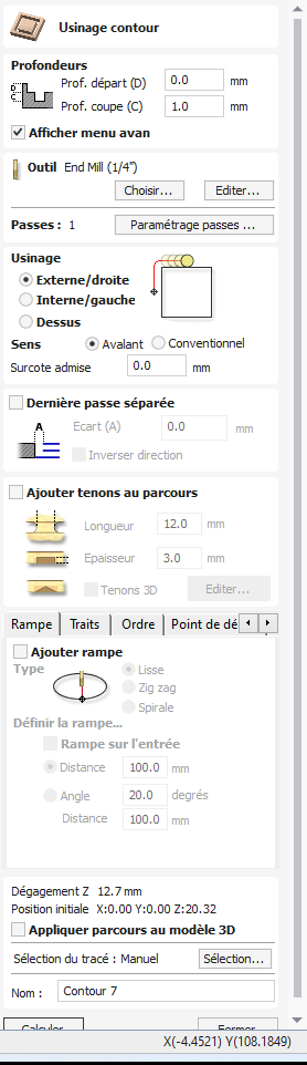

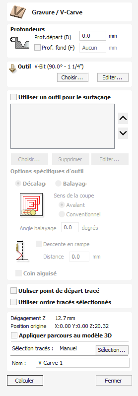

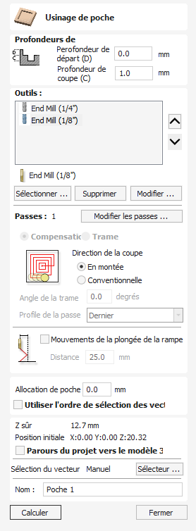

Cliquer sur le bouton Mofidier ouvre le formulaire Modifier l'outil qui permet de modifier les paramètres de coupe de l'outil sélectionné, sans modifier les informations principales dans la base de données. Notez que les outils Ball Nose peuvent également être utilisés pour les conceptions V-Carve.
Utiliser outils de dégagement
Cochez ✓ cette option si vous souhaitez utiliser des fraises en bout, des fraises à nez sphérique ou des fraises à graver pour usiner les grandes régions ouvertes d'un motif. Si aucun outil n'est sélectionné ici mais que Flat Depth est spécifié, l'outil V-Carving sélectionné sera utilisé pour effacer les zones plates ainsi que pour le V-Carving. Tous les outils de cette section laisseront une marge pour l'outil V-Carving. Sous réserve de cela, le premier outil de la liste enlèvera autant de matière que possible, tandis que les outils suivants usineront uniquement les zones dans lesquelles les outils précédents ne pouvaient pas s'adapter. L'ordre des outils dans la liste doit correspondre à l'ordre dans lequel ils seront exécutés sur la machine.
Un clic sur le bouton Sélectionnerouvre la base de données des outils dans laquelle l'outil de dégagement requis peut être sélectionné et ajouté à la liste.
Cliquer sur le bouton Retirer supprime l'outil sélectionné de la liste.
Cliquer sur le bouton Mofidierouvre le formulaire de modification de l'outil qui permet de modifier les paramètres de coupe de l'outil sélectionné, sans changer les informations de base dans la base de données.
Cliquer sur les boutons fléchés haut et bas déplacera l'outil sélectionné respectivement vers le haut et vers le bas de la liste.
Options d'outil de dégagement
La stratégie utilisée pour dégager le matériau, soit Offset ou Raster, peut être choisie pour le premier parcours de dégagement. Dans le cas de Raster, un Angle Raster peut être saisi.
La direction de coupe, soit Montée soit Conventionnelle, peut être sélectionnée pour chaque outil de dégagement.
Le fait de cocher ✓ la fonction Ramp Plunge Moves applique une rampe aux mouvements de plongée du premier parcours de dégagement.
Les options ci-dessus sont les mêmes que celles qui se trouvent dans le formulaire de mise en poche.
En cochant ✓ Corner Sharpen, l'outil de gravure sélectionné sera surélevé pour permettre à la petite pointe de l'outil de s'adapter à des zones plus étroites. Cette option est disponible pour un outil placé en deuxième position ou plus loin dans la liste.
Utiliser les points de départ des vecteurs
Si cette option est cochée ✓, le point de départ des segments de parcours d'outil de profil et de décalage sera aussi proche que possible du point de départ du vecteur limite correspondant. Sinon, cela dépend du programme.
Utiliser l'ordre de sélection des vecteurs
Si cette option est cochée ✓, les vecteurs seront usinés dans l'ordre dans lequel vous les avez sélectionnés. Si l'option n'est pas cochée, le programme optimisera l'ordre pour réduire le temps d'usinage.
Propriétés de position et de sélection
Coffre-fort Z
La hauteur au-dessus de la tâche à laquelle il est possible de déplacer la fraise en toute sécurité à une vitesse d'avance rapide/maximale. Cette dimension peut être modifiée en ouvrant le formulaire Configuration des matériaux.
Poste à domicile
Position de et vers laquelle l'outil se déplacera avant et après l'usinage. Cette dimension peut être modifiée en ouvrant le formulaire Configuration des matériaux.
Projeter le parcours d'outil sur le modèle 3D
Cette option n'est disponible que si un modèle 3D a été défini. Si cette option est cochée, ✓ une fois le parcours d'outil calculé, il sera projeté (ou 'déposé') en Z sur la surface du modèle 3D. La profondeur du parcours d'outil d'origine sous la surface du matériau sera utilisée comme profondeur projetée sous la surface du modèle.
Note:
Lorsqu'un parcours d'outil est projeté sur le modèle 3D, sa profondeur est limitée afin qu'elle ne dépasse pas le bas du matériau.
Sélection des vecteurs
Cette zone de la page de parcours d'outil vous permet de sélectionner automatiquement les vecteurs à usiner en utilisant les propriétés ou la position du vecteur. C'est également la méthode par laquelle vous pouvez créer des modèles de parcours d'outil pour réutiliser vos paramètres de parcours d'outil sur des projets similaires à l'avenir. Pour plus d'informations, consultez les sections Sélecteur de vecteurs et modèles de parcours d'outils avancés.
Nom

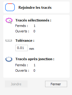

Rejoindre les Vecteurs Ouverts
Les icônes pour joindre et fermer les vecteurs sont situées sous la section Editer les vecteurs de l'onglet Dessin.
Les vecteurs ouverts sont automatiquement identifiés et fermés ou joints à d'autres vecteurs dont les points d'extrémité se situent dans la tolérance définie par l'utilisateur.

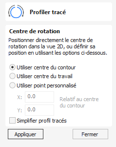

Modélisation de formes tournées
Cette section présentera une technique de base pour créer des formes tournées.
La modélisation de formes tournées est assez simple. Elle nécessite un vecteur représentant un profil de la forme souhaitée et un outil Balayage entre deux guides.
Pour commencer, créez un nouveau travail rotatif. Ensuite, dessinez un profil à l'aide des outils de dessin disponibles ou importez un vecteur de profil. Cet exemple utilisait un profil de pion d'échecs, comme on peut le voir ci-dessous.
Ouvrez l'outil Balayage entre deux guides . Lorsque le travail rotatif est créé, le logiciel insère une couche spéciale appelée « 2Rail Sweep Rails ». Il contient deux lignes bleues sur les côtés de la tâche, perpendiculaires à l'axe de rotation.
Sélectionnez ces deux rails et cliquez sur le bouton Utiliser la sélection . Les rails seront alors mis en valeur. Sélectionnez ensuite le vecteur de profil et cliquez sur Appliquer. Inspectez la vue 3D pour vérifier les résultats.

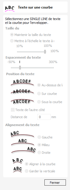

Arches de texte
Le curseur interactif de rotation et de déplacement s'affiche lorsque le curseur est placé sur l'une des poignées vertes pour indiquer que le texte peut être arqué vers le haut ou vers le bas :
Bend Text Upwards
Bend Text Downwards
Cliquez et faites glisser la case verte inférieure pour faire défiler le texte vers le bas.
Cliquez et faites glisser la case verte supérieure pour faire défiler le texte vers le haut.
Le texte peut facilement être ramené en position horizontale.
Après avoir tracé un arc de cercle, des poignées rouges et bleues supplémentaires s'affichent pour faire pivoter et déplacer le texte.
Déplacer
Il y a deux poignées blanches pour déplacer le texte, une au milieu du texte, et une au centre de l'arc, bien que cela puisse être hors écran pour des arcs très peu profonds.
En rotation
Cliquer et faire glisser les cases rouges fait tourner le texte autour du point central de l'arc.
En maintenant la toucheCtrlenfoncée, on force la rotation à se faire par incréments de 15°. Cela permet de positionner le texte exactement sur les quadrants horizontaux ou verticaux, même après qu'il ait été légèrement déplacé.
Modification du rayon de l'arc
Cliquer et faire glisser les cases bleues change le rayon sans déplacer le centre de l'arc.

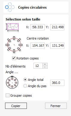

Copie circulaire
Cet outil créera automatiquement un motif répétitif en faisant des copies de l'objet sélectionné et en les positionnant autour d'un cercle complet ou partiel. Le nombre de copies à faire peut être saisi directement.
Regardez cette vidéo pour voir cela en action :
Taille des objets sélectionnés
Indique la taille actuelle de la sélection que vous avez l'intention de copier. Il s'agit d'une information uniquement, mais les valeurs peuvent être sélectionnées, copiées et collées pour être utilisées dans d'autres calculs.
Centre de rotation
Il s'agit de la coordonnée XY absolue autour de laquelle les objets pivoteront lorsqu'ils seront copiés et collés. Le point de rotation par défaut est le milieu de la sélection. Vous pouvez définir explicitement les coordonnées du centre de rotation à l'aide des zones d'édition X et Y de ce formulaire ou en cliquant sur la géométrie sélectionnée pour afficher les poignées de transformation, puis en double-cliquant sur celle du centre pour afficher le point de pivotement et en faisant glisser la poignée de point de pivotement associée. avec la sélection dans la Vue 2D :
Rotation des copies
Cette option contrôle si les objets copiés subissent une rotation lorsqu'ils sont placés autour du cercle, comme indiqué dans les diagrammes ci-dessous. Si cette option est sélectionnée, chaque copie pivote en fonction de sa position sur le cercle. Si l'option n'est pas sélectionnée, chaque copie conserve l'orientation de l'objet initialement sélectionné.
Rotate Copies selected
Rotate Copies not selected
Angle
Angle total
Lorsque cette option est sélectionnée, le nombre d'objets est divisé dans l'angle total pour donner l'angle incrémental entre chaque objet.
Angle de pas
Avec cette option sélectionnée, cet angle est utilisé pour copier le(s) vecteur(s) sélectionné(s) selon cet angle x le nombre d'éléments.
Un angle de pas négatif colle les copies dans le sens inverse des aiguilles d'une montre. Un angle de pas positif se colle dans le sens des aiguilles d’une montre.

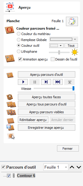

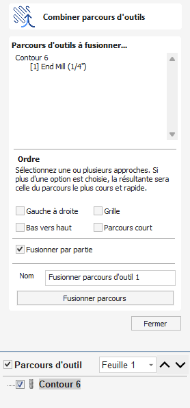

Prévisualisation des parcours d'outils
Les parcours d'outils calculés peuvent être prévisualisés pour voir exactement ce qu'ils produiront une fois coupés dans le matériau. Le mode de prévisualisation 3D permet également de visualiser le travail dans différents types de matériaux, avec la possibilité de peindre les zones usinées avec une couleur de remplissage
Planche active
L'étiquette de la planche active indique la planche qui est actuellement active. Chaque planche peut avoir des paramètres de matériaux différents. La planche active peut être changée en cliquant dans la vue 2D, ou en utilisant le menu déroulant dans l'arbre des parcours.
Sélection des matériaux
En cliquant sur l'icône de la palette de couleurs, la boîte de dialogue Apparence du matériau apparaîtra, vous permettant de modifier l'apparence de l'image ombrée 3D à des fins de visualisation. La liste déroulante propose une gamme de types de matériaux pour ombrer le modèle 3D.
Utiliser une couleur unie
Si cette option est sélectionnée, la couleur du matériau peut être sélectionnée dans le sélecteur de couleurs situé sous la liste.
Matériel utilisé
L'utilisateur peut choisir parmi la liste d'effets de matériaux prédéfinis en cliquant sur la position appropriée dans la liste. Il s'agit notamment de nombreux grains de bois, d'effets métalliques, de pierre et de plastique.
Ajout de matériaux personnalisés
Des documents supplémentaires peuvent être ajoutés à la bibliothèque en utilisant la liste elle-même. Vous pouvez ajouter une catégorie (dossier) qui regroupe vos textures en utilisant <Create new category...>. Vous pouvez également ajouter des textures supplémentaires dans n'importe quelle catégorie en utilisant <Add new texture...>.
Vous pouvez également copier un fichier image (JPG, BMP ou TIF) du matériau ou de l'image avec lequel vous souhaitez effectuer le rendu du travail dans le dossier Textures du « Dossier de données d'application ». Vous pouvez ouvrir le dossier de données d'application à partir du programme à l'aide de la commande de menu Fichier ► Ouvrir le dossier de données d'application.
Les textures d'ombrage peuvent être obtenues à partir de sources telles qu'Internet, des bibliothèques de cliparts ou simplement créer les vôtres à partir de photographies numériques ou numérisées. Pour des résultats de bonne qualité, l'image doit mesurer environ 1 000 pixels x 1 000 pixels. L'image de texture est simplement mise à l'échelle proportionnellement en X et Y pour s'adapter au côté le plus long du travail.
Couleur de la zone usinée
Couleur de matériel
Avec ce paramètre, les zones de votre aperçu seront simplement colorées en utilisant le matériel défini ci-dessus. En fait, cela désactive les paramètres de matériau indépendants pour vos zones usinées.
Couleur de surface
Applique une peinture sur la surface du matériau non découpé, de la couleur sélectionnée, et recouvre la couleur du matériau.
Utilisé lorsque vous souhaitez simuler du bois peint avec une texture de bois visible dans les zones découpées.
Couleur de remplissage globale
Peint toutes les régions usinées avec la couleur sélectionnée. La sélection de la liste déroulante associée ouvre le formulaire de sélection de couleur par défaut. Cliquez sur l'une des couleurs prédéfinies ou cliquez sur Plus de couleurs... pour créer une couleur entièrement personnalisée.
Couleur de parcours d'outil
Si cette option est sélectionnée, une couleur différente peut être attribuée à chaque parcours. Si l'option "Pas de remplissage" est sélectionnée dans le formulaire de sélection de couleur, le parcours actuel sera affiché dans la couleur du matériau.
Choisissez la couleur que vous souhaitez pour le remplissage de ce parcours d'outil et elle sera appliquée aux zones que le parcours d'outil a sculptées lors de leur prévisualisation. Une fois que vous avez attribué une couleur individuelle, un petit carré de cette couleur s'affiche à côté du nom dans la liste des parcours d'outil. Ceci est visible en haut à gauche de chaque icône d'outil :
Lithophane
Le mode lithophane permet d'ombrer la prévisualisation pour donner l'effet d'un matériau semi-transparent qui est éclairé par derrière. Les zones les plus minces du matériau apparaîtront plus brillantes, puis la luminosité sera réduite pour être la plus faible sur toute l'épaisseur du matériau.
Le mode Lithophane fonctionne avec n'importe quel matériau ou couleur solide sélectionné. La luminosité du matériau variera entre le blanc à l'épaisseur 0 et la couleur sélectionnée à l'épaisseur totale du matériau.
L'apparence d'un lithophane peut varier en fonction de nombreux facteurs, notamment la lumière ambiante dans la pièce, l'intensité de la lumière derrière le lithophane et les propriétés du matériau utilisé. La barre de défilement située à côté de l'option lithophane vous permet de régler le curseur pour tenir compte de ces facteurs et de choisir une valeur qui vous semble correcte.
L'image ci-dessous montre l'effet de la modification du curseur de luminosité. Un matériau blanc a été choisi, car lorsque le curseur augmente de gauche à droite, l'effet passe d'un contraste très élevé à une apparence beaucoup plus légère comme vous pourriez le voir si aucun rétro-éclairage n'avait été appliqué.
Paramètres d'animation
Aperçu de l'animation
Cette option affichera le matériel enlevé par le cutter au fur et à mesure que l'aperçu est dessiné.
Outil de dessin
Cette option permet d'afficher une animation filaire de l'outil (à l'échelle) qui coupe le travail.
Outils de prévisualisation du parcours d'outil
Prévisualisation du parcours d'outil
Cette option permet d'animer le parcours sélectionné en coupant dans le matériau
Prévisualisation de la simulation de contrôle
Les commandes de prévisualisation permettent un contrôle complet de la lecture de votre parcours comme s'il s'agissait d'une vidéo. Vous pouvez utiliser ce mode pour analyser les mouvements de l'outil en détail, étape par étape. Pour commencer à utiliser le contrôle de prévisualisation, cliquez sur les boutons Exécuter, Étape unique ou Exécuter pour rétracter;
Aperçu de tous les côtés
Cette option anime tous les parcours d'outils calculés coupant le matériau sur les deux faces si vous travaillez dans un environnement recto-verso sans être en mode "vue multiface" (Cette option sera grisée si vous travaillez dans un environnement recto)
Prévisualiser tous les parcours
Cette option anime tous les parcours d'outils calculés coupant dans le matériau
Prévisualisation des parcours visibles
Aperçu de tous les parcours visibles
Réinitialiser l'aperçu
Rétablissement de la matière en un bloc solide
Enregistrer l'image de prévisualisation
Enregistre une image de la fenêtre 3D sous forme de fichier BMP, PNG, JPG ou GIF

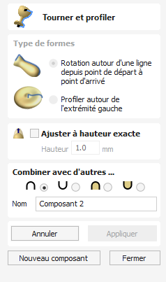

Tourner et pivoter
L'outil de rotation permet de créer un composant 3D en tournant ou en faisant pivoter une section transversale (un vecteur ouvert)
Tourner
Tourner prend un profil et le tourne (le fait pivoter) autour de la ligne du point de départ au point final pour créer une forme symétrique arrondie. Pour tourner une forme, sélectionnez la section transversale vectorielle que vous souhaitez tourner et utilisez l'option Tourner (Rotation), cette section transversale doit représenter la silhouette de la forme que vous souhaitez créer. Vous pouvez cliquer sur Appliquer pour créer votre forme tournée en 3D.
Le profil à tourner peut passer sous la ligne entre les deux points d'extrémité
Faire pivoter
Spin prend un profil et le fait pivoter autour de l'extrémité gauche de la section transversale pour créer un composant circulaire basé sur la forme du profil de votre section transversale. Pour faire tourner une forme, sélectionnez la section transversale vectorielle que vous souhaitez faire tourner autour du point d'extrémité gauche et cliquez sur Appliquer pour créer votre forme filée 3D.
L'outil Rotation tournera toujours autour du point final gauche, ce qui peut vous obliger à déplacer votre vecteur vers le côté droit de votre travail pour s'adapter au vecteur en cours de rotation pour créer la forme tournée.
Échelle à la hauteur exacte
En cochant ✓cette option, cela met à l'échelle la forme calculée de manière à ce que sa hauteur maximale soit la valeur saisie dans la zone Hauteur du formulaire.
Options de modélisation courantes
Tous les principaux outils de modélisation du logiciel utilisent un ensemble commun de commandes pour attribuer un nom et un mode de combinaison au composant en cours de création, ainsi que des options pour appliquer les paramètres du formulaire, réinitialiser la forme, commencer à créer un nouveau composant et fermer. quitter la fonction.
Combinez avec d'autres composants...
Cette section comprend des options pour vous permettre de nommer votre composant et de contrôler la manière dont il sera combiné avec d'autres objets dans l'arborescence des composants.
Réinitialiser
Cliquer sur le bouton Réinitialiser supprimera la forme actuelle, le faire avant de fermer le formulaire garantira qu'aucun composant n'est créé à partir de la sélection actuelle. En cliquant dessus, l'ensemble actuel de vecteurs ou de composants sélectionnés est conservé.
Appliquer
En cliquant sur le bouton Appliquer , vous créerez une forme basée sur les paramètres que vous avez choisis. Vous pouvez continuer à modifier le composant en choisissant différents paramètres dans le formulaire et en appuyant sur Appliquer pour le mettre à jour.
Démarrer un nouveau composant
Cliquer sur le bouton Démarrer un nouveau composant enregistrera l'état du composant qui a été créé, désélectionnera tous les composants/vecteurs et recommencera le processus de création sur un nouveau composant. Les valeurs et options du formulaire seront conservées dans ce cas jusqu'à ce que vous le fermiez.
Fermer
Cliquer sur le bouton Fermer fermera le formulaire et reviendra aux icônes de l'onglet Modélisation et à l'arborescence des composants mise à jour, reflétant les modifications que vous avez apportées. Si vous souhaitez supprimer la forme que vous venez de créer, vous pouvez appuyer sur l'icône Annuler ou utiliser le raccourci clavier pour annuler, CTRL+Z.

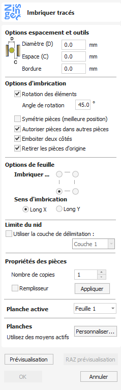

Pièces emboîtées
L'outil d'imbrication ajustera automatiquement les formes vectorielles dans la zone définie par l'utilisateur de la manière la plus efficace qu'il puisse calculer (sur la base des paramètres définis par l'utilisateur). Par défaut, la zone dans laquelle les vecteurs seront ajustés est la taille actuelle de la tâche, mais il est également possible de sélectionner un vecteur comme zone d'imbrication. C'est un moyen efficace d'optimiser l'utilisation du matériau et d'augmenter l'efficacité du parcours de l'outil lors de la disposition et de la découpe d'un certain nombre de formes.
Sélection d'objets
L'outil Nesting vous permet de sélectionner des vecteurs ouverts, des vecteurs fermés, du texte et des composants.
Une fois sélectionnés, les objets formeront des parties, avec la limite extérieure de la partie mise en évidence par une ligne plus épaisse.
La base pour former des pièces se chevauche. Si l'objet sélectionné en contient un autre ou le chevauche, il sera considéré comme la même pièce.
Ajustements des outils et apurement
La configuration de cette section du formulaire déterminera l'espacement entre chacun des vecteurs imbriqués et contrôlera également leur proximité par rapport au bord de la zone d'apurement.
Diamètre de l'outil. (D)
Saisissez le diamètre de l'outil que vous utiliserez pour profiler (découper) les vecteurs que vous emboîtez. Il s'agit de la distance minimale qui sera laissée entre les formes une fois qu'elles seront emboîtées.
Distance de sécurité (C)
La valeur du jeu sera combinée avec le diamètre de l'outil spécifié pour créer l'espacement minimum final entre les formes emboîtées. Par exemple, un jeu de 0,05 pouce combiné à un diamètre d'outil de 0,25 pouce créera un espacement minimum de 0,3 pouce (0,05 + 0,25 = 0,3).
Clearance less than Tool Diameter
Clearance greater than Tool Diameter
Espace au bord
La valeur Border Gap est appliquée au bord de la zone dans laquelle les vecteurs sont imbriqués. Elle sera ajoutée à la valeur de dégagement autour du bord de cette forme pour créer la distance minimale à laquelle les pièces seront imbriquées par rapport à la limite d'imbrication.
No Border Gap
Border Gap
Options d'emboîtement des pièces
Les options dans ce domaine de la forme auront toutes une incidence directe sur le nombre de pièces ou sur l'efficacité avec laquelle le logiciel peut adapter les formes dans la zone d'imbrication définie.
Faire pivoter les pièces pour trouver le meilleur ajustement
En cochant ✓, cette option permettra au logiciel de faire tourner les vecteurs sélectionnés afin d'essayer de mieux les adapter. Les incréments de rotation que le logiciel utilisera sont basés sur l'angle de pas de rotation.
Rotate Parts Enabled
Rotate Parts Disabled
Réflexion de pièces pour trouver le meilleur ajustement
En cochant cette option, cela permettra à l'imbrication de refléter (retourner) les vecteurs afin d'essayer d'imbriquer plus efficacement les formes sélectionnées. Cette option ne doit être cochée sur ✓ que si le sens de coupe des pièces n'est pas important.
Autoriser les pièces à l'intérieur d'autres pièces
En cochant cette option ✓, cela permettra au logiciel de s'emboîter dans les zones internes des formes qui présentent des lacunes au milieu.
Lorsque cette option est activée, les zones internes qui seront prises en compte pour l'imbrication seront mises en évidence.
Original
Parts Nested inside other parts
Emboîter les parties bilatérales
Cette option n'est disponible que pour les projets recto-verso et permet l'imbrication des deux côtés simultanément. Lorsque cette option est active, tous les objets visibles de l'autre côté seront inclus, s'ils croisent les objets sélectionnés du côté actif.
Lors de l'utilisation de ce mode, il est recommandé d'effectuer la sélection sur le côté contenant les contours découpés.
Lorsqu'une partie est sélectionnée, les vecteurs inclus de l'autre côté seront mis en surbrillance comme on peut le voir ci-dessous.
Double-sided part before selection
Double-sided part when selected
Retirer les pièces d'origine
Si cette option est cochée, les pièces d'origine sont supprimées dans l'imbrication plutôt que dupliquées dans l'imbrication.
Pièce de remplissage
Sélectionnez le vecteur que vous souhaitez utiliser comme pièce de remplissage, cochez la case "Filler" et cliquez sur Appliquer pour définir cela. Le vecteur de pièce de remplissage sera marqué d'un astérisque vert (*)
Lorsque l'aperçu d'imbrication est appliqué, toute zone non remplie par d'autres pièces d'imbrication sera remplie avec autant de pièces de remplissage que possible pour tenir dans l'espace restant de la feuille.
Options des feuilles
Emboîter à partir de
Cette zone du formulaire sert à définir dans quel coin la nidification commencera. Quatre options peuvent être sélectionnées parmi les options du formulaire.
Direction de l'emboîtement
Les options de cette zone du formulaire sont utilisées pour sélectionner la manière dont les pièces progresseront au fur et à mesure de leur positionnement dans la feuille. La meilleure façon d'y penser (pour les besoins de cette section) est qu'ils "se déversent" du coin sélectionné en remplissant la feuille dans un axe puis en avançant le long de l'autre axe défini (X ou Y).
Along X
Along Y
Propriétés des parties individuelles
Si vous souhaitez plusieurs incidences d'un élément particulier, sélectionnez-le dans la vue 2D. Dans la case où il est indiqué Nombre de copies, entrez autant de copies que vous le souhaitez et appuyez sur Appliquer et les vecteurs sélectionnés seront marqués d'un nombre vert indiquant le nombre de copies de cet élément qui seront effectuées lorsqu'ils seront imbriqués. Différentes formes ou groupes de formes peuvent se voir attribuer différents nombres de copies. Pour empêcher la copie d'un élément plusieurs fois, remettez simplement le nombre de copies à 1 et cliquez sur Appliquer.
Limite du nid
Une limite d'imbrication peut être spécifiée en choisissant une couche dont les vecteurs représenteront la limite d'imbrication. Plusieurs vecteurs peuvent être utilisés, permettant de représenter les trous et les zones à exclure de l'imbrication. Le processus d'imbrication tentera de placer les objets imbriqués à l'intérieur des vecteurs de la couche limite.
Feuille active
Cette option vous permet de choisir la feuille de vecteurs qui est actuellement active, soit pour la modifier, soit pour y appliquer des parcours d'outils.
Feuilles gigognes
Pour des exigences d'imbrication plus complexes, il est possible de définir comment les pièces imbriquées sont placées sur des feuilles existantes et comment de nouvelles copies de feuilles existantes peuvent être créées pour accueillir davantage de pièces. Pour modifier le paramètre par défaut, cliquez sur le bouton Personnaliser.
Le formulaire de sélection de feuilles personnalisées affiche la liste des feuilles sur lesquelles nous devons imbriquer.

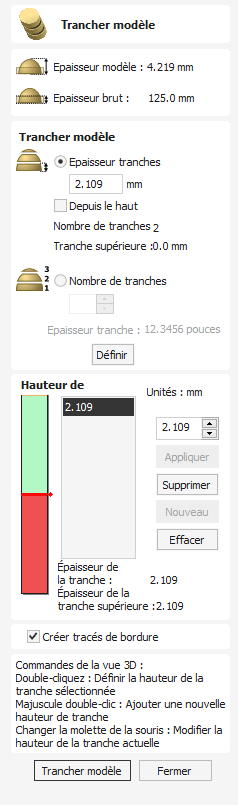

Modèle de tranche
La fonction de découpage permet à l'utilisateur de diviser le modèle composite en tranches Z dont chacune deviendra un composant. Ceci s'adresse aux clients qui ont besoin de découper une pièce qui dépasse la profondeur Z de leur portique de machine, la longueur de coupe de leurs outils ou l'épaisseur du matériau qu'ils utilisent. Une fois les tranches découpées sur la CNC, elles peuvent être réassemblées pour réaliser la pièce finie sur toute la profondeur.
Lorsque cette fonction est exécutée, chaque tranche deviendra un composant dans le Arbre de composants et pourra ensuite être déplacée en position et faire calculer des parcours d'outils dessus. Un exemple de ceci est montré dans les images ci-dessous, à gauche, il montre un composant de coquille Saint-Jacques de 3 pouces d'épaisseur, l'image en bas à droite le montre divisé en deux composants distincts, chacun étant une tranche de 1,5 pouce de l'original.
Avant d'utiliser la commande Slice model, il est important de vous assurer de masquer tous les composants que vous ne souhaitez pas inclure dans l'opération.
Lorsque vous cliquez sur l'icône, le formulaire Slice Model apparaît. Cela peut être utilisé pour contrôler le nombre et l’épaisseur des tranches qui seront créées. En haut du formulaire, des informations de référence seront affichées indiquant l'épaisseur du modèle composite actuel ainsi que l'épaisseur du matériau actuellement définie (pour l'usinage).
Sectionnement des modèles
La section Modélisation des tranches permet de définir les tranches initiales qui peuvent ensuite être personnalisées dans la section Hauteur des tranches.
Il existe deux façons de configurer le tranchage initial : en définissant une épaisseur de tranche standard ou en définissant un nombre fixe de coupes.
Epaisseur du modèle
Cocher cette option vous permet de spécifier l'épaisseur de tranche par défaut. Vous pouvez choisir si vous souhaitez découper de haut en bas ou de bas en haut en utilisant la case à cocher De haut . Chaque tranche aura l'épaisseur spécifiée, à l'exception de la tranche finale qui aura la hauteur restante une fois que toutes les autres tranches auront été prises. Si De haut est coché alors la tranche finale et potentiellement la plus fine sera en bas. Si De haut n'est pas coché, alors la tranche finale et potentiellement la plus fine sera en haut.
Nombre de tranches
En cochant ✓, cette option permet de diviser le modèle en un nombre spécifique de tranches. L'épaisseur de la tranche sera déterminée par l'épaisseur du modèle composite divisée par le nombre de tranches défini. Cette option peut être utile si l'épaisseur de la tranche n'est pas importante (par exemple, si elle n'est pas liée à l'épaisseur du matériau).
Exemple
Si le modèle composite a une épaisseur de 3,96 pouces et que vous définissez 3 tranches, le logiciel créera 3 tranches de composants de 1,32 pouces d'épaisseur chacune.
Créer les vecteurs de contour
En cochant ✓ cette option, le slicer créera des limites vectorielles pour chaque tranche. Ceux-ci peuvent être utiles pour définir les régions d’usinage ultérieures nécessaires à la découpe de chaque pièce. Les vecteurs de limite seront placés sur le même calque dans la vue 2D que l'aperçu du composant pour leur tranche de modèle associée.
Modèle de tranche
Cliquer sur Modèle de tranche appliquera les choix faits dans le formulaire et créera les composants qui représentent chaque tranche du modèle composite.
L'arborescence des composants conservera une copie des composants d'origine de la pièce ainsi que des nouveaux composants de tranche. Cela peut donner un modèle très épais car toutes les tranches seront ajoutées aux formes originales. À ce stade, vous pouvez supprimer, dédessiner ou déplacer des composants avant de procéder à toute opération supplémentaire.
Fermer
Cliquer sur Fermer fermera le formulaire Slice Model sans terminer l’opération.
Hauteurs des tranches
La section Hauteur des tranches contrôle les détails spécifiques de la hauteur de chaque tranche individuelle. Elle permet également de personnaliser le nombre de tranches.
Le contrôle de la hauteur des tranches comporte deux parties :
  • La barre de hauteur qui donne une indication visuelle de la hauteur des tranches.
  • La liste des tranches qui répertorie les hauteurs des tranches en fonction de leur valeur z.
La section relative à la hauteur des tranches permet de modifier les valeurs auxquelles le modèle est tranché et non les tranches elles-mêmes.
Contrôle de l'épaisseur des tranches
Une hauteur de tranche spécifique peut être contrôlée en la sélectionnant dans la liste des tranches, en mettant à jour la valeur et en cliquant sur Appliquer
La mise à jour de la hauteur d'une tranche spécifique peut potentiellement ajuster l'épaisseur des tranches environnantes.
Ajouter de nouvelles tranches
Des tranches supplémentaires peuvent être ajoutées soit :
  • En saisissant une hauteur z spécifique pour la tranche et sélectionner appliquer ; ou
  • En double-cliquant sur la barre de hauteur à un endroit particulier.
Double click to add slice
Suppression des tranches
Pour supprimer une hauteur de tranche, sélectionnez-la dans la liste et appuyez sur le bouton Supprimer. La suppression d'une hauteur de tranche fusionnera les tranches environnantes en une seule tranche.
Vue en 3 dimensions
Lorsque l'outil de découpage est ouvert, la vue 3D permet de visualiser les résultats du découpage. Si une hauteur de tranche est sélectionnée, alors :
  • Les zones rouges montrent les composants qui sont inclus dans cette tranche.
  • Les zones vertes indiquent que le composant est au-dessus de la hauteur de la tranche et qu'il sera donc tranché à plat.
  • Le découpage se fera entre les zones rouges et vertes.
Vous pouvez également manipuler les tranches dans la vue 3D.
  • Un double clic sur le modèle modifie la valeur de la hauteur de la tranche active pour qu'elle soit égale à la hauteur cliquée.
  • Shift + Un double-clic insérera une nouvelle hauteur de tranche à la hauteur cliquée.
  • Shiftvers le haut/bas augmentera/abaissera la hauteur de la tranche active d'une petite quantité, ce qui vous permettra d'ajuster l'épaisseur pour supprimer les tranches fines.

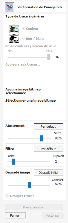

Tracer des images en noir et blanc
Lorsque vous travaillez avec des images en noir et blanc, le curseur peut être utilisé pour modifier le seuil et fusionner les niveaux de gris entre tout blanc (min) et tout noir (max).
Lorsque l'image affichée dans la vue 2D semble correcte, cliquer sur le bouton Aperçu crée automatiquement des limites vectorielles autour de la couleur de trace sélectionnée ou de l'échelle de gris.
Traçage des images en couleur
Les images couleur sont automatiquement réduites à 16 couleurs et le curseur permet de définir le nombre de couleurs visibles selon les besoins. Les couleurs sont fusionnées avec la correspondance la plus proche.
Les couleurs peuvent être temporairement liées entre elles en cochant les cases à côté de chacune des couleurs affichées. Cela change la couleur affichée dans la vue 2D en la couleur de trace sélectionnée. Ceci est très utile pour fusionner des couleurs similaires afin de permettre de tracer des régions complètes.
Si une nouvelle couleur de trace est sélectionnée, les couleurs liées sont affichées en utilisant cette couleur dans la vue 2D.
Le bouton Réinitialiser dissocie toutes les ✓ couleurs cochées et l'image affichée dans la vue 2D revient à l'image originale à 16 couleurs.
2D
Vous pouvez sélectionner les couleurs directement à partir de l'image dans la vue 2D.
Traçage d'une zone sélectionnée du Bitmap
Vous pouvez définir une zone dans le bitmap, de sorte que seule cette partie du bitmap soit tracée. Pour ce faire, il suffit de sélectionner le bitmap (si ce n'est pas déjà fait), puis de cliquer et de faire glisser la souris sur la zone souhaitée pour définir une région rectangulaire sur le bitmap. Celle-ci sera mise en évidence par un rectangle noir pointillé.
En cliquant à nouveau sur le bitmap, vous supprimerez une zone sélectionnée si une zone a été spécifiée, auquel cas l'ensemble du bitmap sera doté de vecteurs.
Options d'aménagement
Les options disponibles sur ce formulaire permettent de contrôler dans quelle mesure les vecteurs correspondent/suivent les limites de couleur sélectionnées et celles-ci peuvent être modifiées pour obtenir de meilleurs résultats.
Ajustement d'angle
Le contrôle Corner Fit détermine la précision avec laquelle les vecteurs sont ajustés aux bords des coins d’une image.
Loose
Tight
Filtre de bruit
Le curseur du filtre de bruit contrôle la taille minimale des pixels qui sont tracés / vectorisés, empêchant la création de petits vecteurs ou de bruit indésirables.
Affaiblissement du bitmap
Aperçu
Cela permettra de prévisualiser le résultat du traçage du bitmap. Si vous n'êtes pas satisfait du résultat fourni, vous pouvez modifier les paramètres et cliquer à nouveau sur le bouton Aperçu pour obtenir un résultat mis à jour.
Appliquer
Lorsque vous êtes satisfait du résultat de l'aperçu, vous pouvez cliquer sur le bouton Appliquer pour le conserver.

Enregistrer parcours d'outil
Cette option permet d'enregistrer les parcours d'outils dans le format de fichier approprié nécessaire au pilotage de la machine CNC. Les parcours d'outils peuvent être enregistrés sous forme de fichiers individuels pour chaque outil utilisé ou sous forme d'un fichier unique contenant plusieurs parcours d'outils pour les machines à commande numérique qui disposent de changeurs d'outils automatiques.
Parcours d'outils individuels
Les machines CNC qui nécessitent que l'outillage soit modifié manuellement auront généralement besoin d'un parcours d'outil distinct pour chaque fraise utilisée. La procédure pour sauvegarder ce type de parcours d'outil est la suivante :
  • Sélectionnez le parcours d'outil à enregistrer dans la liste des parcours d'outils
  • Cliquez sur l'option Enregistrer et le formulaire Enregistrer les parcours d'outils s'affiche.
  • Sélectionnez la machine souhaitée dans la liste déroulante.
  • Sélectionnez l'un des postprocesseurs associés à cette machine dans la liste déroulante.
  • Cliquez sur le bouton Enregistrer le(s) parcours d'outil.
  • Entrez un nom approprié et cliquez sur le bouton Sauvegarder .
Sélection et association du postprocesseur
Lorsque Machine est sélectionné dans la liste déroulante, la liste des postprocesseurs est mise à jour pour afficher uniquement ceux pertinents pour la machine sélectionnée. Avant que cela puisse se produire, les postprocesseurs doivent être associés à une machine donnée.
Les Postprocesseurs peuvent être associés à la Machine à l'aide de Boîte de dialogue Configuration de la machine accessible en cliquant sur
Vous pouvez également sélectionner l'option <Add Post-Processors> dans la liste déroulante Postprocesseur pour associer rapidement les postprocesseurs à la machine actuellement sélectionnée.
Pour plus de détails, veuillez vous référer à Configuration de la machine en ligne et Configuration manuelle de la machine.
Parcours sélectionné
Sauvegarde uniquement le parcours sélectionné
Parcours d'outil visibles à un fichier
Enregistre tous les parcours d'outils visibles dans un seul fichier. Exige que les parcours sélectionnés utilisent le même outil, ou l'utilisation d'un changeur d'outils automatique (voir ci-dessous).
Parcours d'outils visibles à plusieurs fichiers
Enregistre tout le parcours d'outil visible dans des fichiers individuels. Vous serez invité à fournir un nom de fichier. Ce nom de fichier sera utilisé comme préfixe pour chacun des fichiers.
Si l'option Regrouper si possible est choisie, les parcours d'outils consécutifs qui utilisent le même outil seront enregistrés dans le même fichier. Dans ce cas, le nom choisi sera appliqué, ainsi que les numéros indiquant quels parcours d'outils ont été enregistrés. Par exemple, si vous décidez de nommer vos fichiers Parcours d'outil et que les 3 premiers parcours d'outils peuvent tous être générés dans un seul fichier, alors ce fichier commencera : Parcours d'outils_1-3 pour indiquer que ce sont les parcours d'outils 1 à 3 qui sont être sauvegardé.
Soutien pour le changement automatique d'outil
Les machines CNC dotées de capacités de changement automatique d'outil (ATC) peuvent fonctionner avec un seul fichier contenant plusieurs parcours d'outils, chacun ayant un numéro d'outil différent.
Le postprocesseur doit être configuré pour prendre en charge les commandes ATC pour votre machine CNC. Contactez votre fournisseur de logiciels ou de machines pour plus de détails.
  • La procédure pour enregistrer ces parcours d'outils est la suivante :
  • Utilisez les flèches Haut et Bas pour classer la liste des parcours d'outils dans la séquence de coupe requise.
  • Cochez chaque parcours d'outil pour vous assurer qu'il est dessiné/visible dans la fenêtre 3D comme indiqué :
  • Cliquez sur l'option Enregistrer et le formulaire Enregistrer les parcours d'outils s'affiche. Sélectionnez l'option Sortie de tous les parcours d'outils visibles dans un seul fichier
Les noms des parcours d'outils qui seront écrits dans le fichier sont affichés avec le numéro d'outil entre crochets [1]. Si un parcours d'outil calculé n'est pas requis, cochez simplement pour le dédessiner.
Cliquez sur le bouton Enregistrer le(s) parcours d'outil Entrez un nom approprié et cliquez sur le bouton Sauvegarder
Messages d'erreur
Le post-processeur vérifie automatiquement pour s'assurer :
  • - qu'il a été configuré pour enregistrer les fichiers qui contiennent des commandes ATC
  • - Un numéro d'outil différent a été défini pour chaque outil de coupe utilisé.
Un message d'erreur sera affiché pour indiquer le problème si l'un de ces éléments n'est pas correct.

Parcours d'outil du profil 2D
L'usinage de profil est utilisé pour couper autour ou le long d'un vecteur. Les options offrent la possibilité de découper des formes à l'aide d'onglets / ponts optionnels, plus une sur-découpe / sous-découpe pour assurer une qualité d'arête parfaite.
Les profils de parcours d'outils peuvent être extérieurs, intérieurs ou sur les vecteurs sélectionnés, en compensant automatiquement le diamètre et l'angle de l'outil pour la profondeur de coupe choisie.
Lorsque vous travaillez avec des vecteurs ouverts, les parcours d'outils de profil peuvent être à gauche, à droite ou sur les vecteurs sélectionnés.
Un clic sur cette icône ouvre le formulaire de parcours d'outil de profil 2D qui est affiché à droite ; les fonctions de ce formulaire sont décrites dans les pages suivantes.
Si vous avez des vecteurs qui sont imbriqués (comme la lettre "O"), le programme déterminera automatiquement l'imbrication et coupera le côté correct des vecteurs intérieurs et extérieurs. En outre, le programme coupera toujours les vecteurs intérieurs avant les vecteurs extérieurs pour s'assurer que la pièce reste attachée au matériau d'origine aussi longtemps que possible.
Profondeur de coupe
Profondeur initiale (D)
Ceci spécifie la profondeur à partir de laquelle le parcours d'outil est calculé.
Lors de la découpe directement dans la surface d'une tâche, la profondeur de départ sera souvent de 0. Si vous usinez dans le fond d'une poche ou d'une région 3D existante, la profondeur doit être saisie.
Profondeur de coupe (C)
La profondeur du parcours d'outil par rapport à la profondeur de départ.
Passer le contrôle de la profondeur
Lorsqu'un parcours d'outil est créé, la valeur de profondeur de passe associée à l'outil sélectionné (partie de la description de l'outil) est utilisée pour déterminer le nombre de passes nécessaires pour profiler jusqu'à la profondeur de passe spécifiée. Cependant, par défaut, le logiciel modifiera également le pas précis jusqu'à 15 % dans les deux sens, si ce faisant, il est capable de totaliser le nombre de passes nécessaires pour atteindre la profondeur de coupe souhaitée. Il est presque toujours souhaitable de bénéficier d’un temps d’usinage considérablement réduit en utilisant si possible moins de passes. Néanmoins, il arrive parfois que l'abaissement exact pour une passe de profil donnée doive être contrôlé plus précisément - lors de la découpe dans un matériau stratifié, par exemple. La page de la section Passes indique combien de passes seront créées avec les paramètres actuels. Le bouton Modifier les laissez-passer... ouvrira une nouvelle boîte de dialogue qui permettra de définir directement le nombre et la hauteur spécifiques des passes.
Spécifier les profondeurs de passe
La section Profondeurs de passe en haut du formulaire affiche une liste des profondeurs de passe actuelles. L'espacement relatif des passes est indiqué dans le schéma à côté de la liste. Faites un clic gauche sur une valeur de profondeur dans la liste, ou sur une ligne de profondeur sur le diagramme, pour la sélectionner. La passe actuellement sélectionnée est surlignée en rouge sur le diagramme.
Pour modifier la profondeur de la passe sélectionnée, modifiez la valeur dans la zone d'édition Profondeur et cliquez sur Appliquer.
Le bouton Supprimer supprimera le pass sélectionné.
Le bouton Tout effacer Passes supprimera tous les laissez-passer.
Pour ajouter un nouveau pass, double-cliquez avec le bouton gauche à l'emplacement approximatif dans le diagramme des pass où vous souhaitez ajouter le pass. Un nouveau pass sera ajouté et automatiquement sélectionné. Modifiez la valeur précise de la profondeur si nécessaire, puis cliquez sur Appliquer.
L'option Définir l'épaisseur du dernier passage activera une zone d'édition dans laquelle vous pourrez spécifier la dernière passe en termes d'épaisseur restante du matériau que vous souhaitez couper avec la dernière passe (au lieu de sa profondeur). Il s'agit souvent d'une manière plus intuitive de spécifier cette valeur.
Utilitaires de liste de profondeur de passe
La définition du nombre de passes avec l'un ou l'autre de ces utilitaires supprimera toutes les passes personnalisées que vous pourriez avoir ajoutées.
La première méthode définit simplement les passes en fonction de la propriété Profondeur de pas de l'outil sélectionné. Par défaut, il s'agit de la méthode utilisée par Aspire lors de la création initiale de passes de profil. Cependant, si l'option Maintenir la profondeur exacte du pas est cochée, le logiciel ne fera pas varier la taille du pas pour tenter d'optimiser le nombre de passes (voir ci-dessus).
La deuxième méthode crée des passes régulièrement espacées en fonction de la valeur spécifiée dans la zone d'édition Nombre de passes.
Pour appliquer l'une ou l'autre méthode, cliquez sur le bouton Définir les passes associées pour créer l'ensemble résultant de profondeurs de passe dans la liste des passes et le diagramme.
Vecteurs de machines...
Vous avez le choix entre 3 options pour déterminer comment l'outil est positionné par rapport aux vecteurs sélectionnés.
Dehors
À l'intérieur
Sur
Direction
Peut être réglé sur l'usinage conventionnel ou l'usinage en montée où la direction de coupe dépend de la stratégie choisie - voir ci-dessus pour plus de détails. L'utilisation de l'usinage conventionnel ou en montée sera largement dictée par le matériau à usiner et l'outillage.
Tolérance de déplacement
Une tolérance peut être spécifiée pour surcouper (le nombre négatif coupe plus petit) ou sous-couper (les nombres positifs coupent plus grand) la forme sélectionnée. Si la tolérance est égale à 0, les parcours d'outils seront usinés à la taille exacte.
Séparer le dernier passage
Une allocation distincte peut être spécifiée pour le dernier passage. Si cette allocation est accordée, alors toutes les passes sauf la dernière seront réduites de l'allocation spécifiée, la passe finale étant la seule passe qui coupe à taille.
Il s'agit simplement d'une fine peau de matériau à découper, car l'outil devra couper à travers cette surépaisseur sur toute la profondeur de la coupe, là où toutes les passes précédentes sont en contre-dépouille. Un avertissement s'affichera si la tolérance du dernier passage est supérieure à 1/3 du diamètre de l'outil, mais la tolérance du dernier passage devrait idéalement être maintenue beaucoup plus petite que cela. Garder cela aussi petit que possible réduit les chances que la passe finale s'adapte dans des zones où les passes précédentes ne le feront pas et réduit la quantité de matériau que la dernière passe doit couper. Si vous utilisez une tolérance de dernière passe pour le parcours d'outil, vous devez vérifier que vous êtes satisfait de la quantité de matière restante pour la dernière passe à couper. Le parcours d'outil ne parviendra pas à calculer si la dernière passe coupe une distance significative dans un matériau qui n'a pas été dégagé par les passes précédentes.
Si le bouton Inverser le sens est coché ✓ alors le sens de coupe du dernier passage est inversé. Cette fonctionnalité peut être utile pour minimiser les marques de témoin sur le bord des coupes de profil.
L'allocation du dernier laissez-passer prendra également en compte toute compensation d'allocation et les deux options pourront donc être utilisées ensemble.
Utiliser le point de départ du vecteur
Utiliser le point de départ peut être sélectionné pour forcer le parcours de l'outil à plonger et commencer à couper au premier point de la forme. C'est très utile si vous voulez vous assurer que le ciseau ne plonge pas sur une partie critique du travail. Par exemple, le point de départ situé dans un coin est souvent la meilleure position pour plonger et découper, car il ne laisse pas de marque de témoin ou d'arrêt sur la surface usinée.
Les points de départ sont affichés sous forme de cases vertes sur tous les vecteurs lorsque cette option est sélectionnée. Le point de départ sur un vecteur peut être déplacé à l'aide des outils d'édition des nœuds. Sélectionnez le curseur d'édition de nœud ou appuyez sur N. Placez le curseur sur le nœud à utiliser comme point de départ. Cliquez sur le bouton droit de la souris et sélectionnez faire point de départ (ou appuyez sur P). Souvenez-vous que vous pouvez également insérer un nouveau point n'importe où sur un vecteur en utilisant le menu droit de la souris ou en appuyant sur la lettre P - cela insérera un nouveau point et en fera le point de départ.
La sélection de Utiliser le point de départ peut entraîner des parcours d'outils moins efficaces (temps de coupe accrus) car la machine peut mettre plus de temps à se déplacer entre chaque forme à couper. Si cette option n'est pas sélectionnée, le logiciel essaiera de calculer le parcours d'outil le plus court, en minimisant la distance entre les mouvements de liaison. Mais l'inconvénient est que la fraise peut plonger/marquer des surfaces importantes sur le bord usiné.

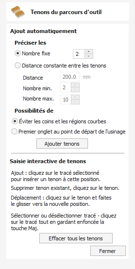

Onglets (Ponts)
Des onglets sont ajoutés aux formes vectorielles ouvertes et fermées pour maintenir les pièces en place lors de leur découpe dans du matériau.
Ajouter des onglets au parcours
En cochant ✓, l'option Add tabs activera la création d'onglets pour ce parcours. La Longueur et l'Epaisseur spécifient la taille de chaque onglet. En cochant ✓, l'option Create 3D Tabs (Créer des onglets en 3D) créera des onglets en 3D, la différence entre ces derniers et les onglets en 2D est décrite ci-dessous
Créer des onglets 3D
Lorsque cette option est sélectionnée, l'onglet aura une section triangulaire. Cette forme est créée lorsque la fraise monte jusqu'à l'épaisseur de languette spécifiée, puis descend de l'autre côté. Les onglets 3D permettront souvent à la machine de fonctionner plus rapidement et plus facilement car elle n'a pas besoin de s'arrêter pour se déplacer en Z au début et à la fin de chaque onglet.
3D Tab
Si cette option est décochée, les onglets 2D seront utilisés. Le coupeur s'arrête au point de départ de chaque languette, se soulève verticalement selon l'épaisseur spécifiée et traverse la rampe, s'arrête et plonge de l'autre côté.
L'épaisseur de la languette est mesurée à partir du bas de la PROFONDEUR DE COUPE, et non du bas du matériau.
How the lenght and thickness change the tab size
Options de profil
La section Options de profilage du formulaire de parcours d'outil contient cinq pages supplémentaires, chacune permettant de spécifier un ensemble particulier d'options d'usinage de profil. Le nombre précis de pages d'options dépendra de la stratégie de parcours d'outil que vous utilisez actuellement. La gamme complète des pages d'options est la suivante :
  • Rampes
  • Guide
  • ordre
  • Commencer depuis
  • Coins
Ceux-ci aident à contrôler les moyens de garantir que les pièces sont maintenues en place et usinées aussi facilement que possible tout en garantissant une finition des bords de la plus haute qualité.
Chaque ensemble d'options est accessible via les onglets en haut de la section Options de profil.
Rampes
Les mouvements de rampe sont utilisés pour éviter que la lame ne plonge verticalement dans le matériau. La lame coupe progressivement à un angle tombant dans le matériau, ce qui réduit considérablement l'usure de la lame, l'accumulation de chaleur et également la charge sur l'axe de la lame et l'axe Z de la machine. Si plusieurs passages sont nécessaires parce que la profondeur de passage est inférieure à la profondeur de coupe, les mouvements de rampe sont appliqués au début de chaque niveau. Tous les mouvements de rampe sont effectués à la vitesse de plongée sélectionnée pour l'outil actuel.

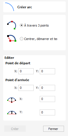

Créer un arc
L'outil Créer un arc permet de créer une seule portée d'arc en utilisant des valeurs précises, ou de manière dynamique dans la vue 2D
Par le biais de 3 points
  • Cliquez avec le bouton gauche de la souris dans la vue 2D pour définir le point de départ d'un arc.
  • Cliquez à nouveau pour définir la position du point final.
  • Déplacez la souris et cliquez sur un troisième point pour définir le rayon de l'arc.
Centre, début et fin
  • Cliquez avec le bouton gauche de la souris dans la vue 2D pour définir le point central de l'arc.
  • Cliquez à nouveau pour définir le point de départ de l'arc.
  • Déplacez la souris et cliquez sur un troisième point pour définir le point final de l'arc.
Cliquer sur le bouton droit de la souris ou appuyer sur la touche Échap terminera le dessin de l'arc si possible et fermera le formulaire.
Dimensions exactes
Des valeurs précises pour les positions des points de départ et d'arrivée (en coordonnées XY absolues) ainsi que le rayon ou la hauteur de l'arc peuvent être saisies directement dans le formulaire. Cliquez sur Créer pour dessiner et créer un arc en utilisant ces valeurs.

Sculpture d'esquisse
Cet outil utilise les différences de contraste entre les zones d'une image Bitmap ou d'un modèle 3D pour créer un parcours d'outil et créer une conception de sculpture de style Esquisse du contour.
Original 3D model
Sketch Carve Result
Sélection
Cela permet à l'utilisateur d'indiquer si l'image sélectionnée est soit :
Bitmap
Un fichier image importé au format suivant .BMP, .JPG, .GIF, .TIF, .TIFF, .PNG, .JPEG
Modèle 3D
Un import de fichier 3D au format suivant .STL, .V3M, .3DM, .SKP, .RLF, .3DS, .ASC, .PRJ, .X, .DXF, .LWO, .WRL, .OBJ
Profondeur de coupe
La profondeur de départ (D) spécifie la profondeur à laquelle le parcours d'outil de gravure d'esquisse est calculé, ce qui permet d'usiner la gravure d'esquisse à l'intérieur d'une zone de poche.
Lors d'une découpe directe dans la surface d'une pièce, la profondeur de départ est généralement de 0,0. Si la gravure d'esquisse doit être usinée au fond d'une poche ou d'une zone en gradin, la profondeur de la poche ou de l'gradin doit être saisie. Par exemple, pour graver au fond d'une poche de 1,27 cm de profondeur, la profondeur de départ est de 1,27 cm.
Note:
L'épaisseur de la ligne déterminera également la profondeur de coupe totale lorsqu'aucune profondeur plate n'est spécifiée. La sculpture résultante sera aussi profonde que la géométrie de l'outil le permettra lorsque le tranchant de l'outil rencontre la limite interne et externe. Ceci sera réalisé par incréments de la profondeur de passe de l'outil.
Profondeur plate (F)
En cochant ✓, cette option limite la profondeur à laquelle le ou les outils seront usinés et est utilisée pour la sculpture et la gravure à fond plat.
Lorsque Aucune profondeur à plat est spécifié, le parcours d'outil sera calculé pour sculpter ou graver sur toute la profondeur, comme indiqué ci-dessous. Plusieurs passes de niveau Z seront automatiquement calculées là où l'outil doit couper plus profondément que sa profondeur de passe spécifiée dans la base de données d'outils.
Pas de profondeur plate

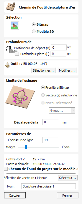

La gravure d'esquisse est conçue pour utiliser les outils à bout sphérique arrondi, à bout sphérique conique et à embout VBit coudé ainsi que les outils de gravure. Seuls ces outils seront sélectionnables dans la sélection d'outils
Limite de la machine
Choisissez ce que vous souhaitez utiliser comme limite extérieure pour le parcours d'outil de sculpture d'esquisse
Limite bitmap/modèle
Utiliser le bord externe du fichier bitmap ou 3D comme limite pour le fonctionnement des outils.
Vecteur sélectionné
Permet d'utiliser un vecteur comme limite pour limiter l'étendue de la création du parcours d'outil.
Maintenez CHANGEMENT et sélectionnez le vecteur souhaité à utiliser comme limite après avoir sélectionné le modèle Bitmap ou 3D que vous dessinez.
Niveau sélectionné
Permet de sélectionner un niveau de composant pour utiliser les composants de ce niveau comme limite afin de limiter l'étendue de la création du parcours d'outil.
Changement de bord
Augmentez la limite d'usinage en dehors de la limite sélectionnée ci-dessus mais de la distance utilisée ici. La valeur par défaut est 0.
Paramètres de traçage
Le curseur Epaisseur de ligne vous permettra d'ajuster la pondération de vos lignes d'esquisse créées à partir de votre modèle 3D ou de votre image Bitmap.
Cela peut glisser entre 0 et 100.
Plus la valeur est élevée, plus les lignes de gravure de l'esquisse seront épaisses et lourdes, mais moins les détails seront mis en évidence.
100 Line Thickness
0 Line Thickness
Vous pouvez voir ici que la zone en surbrillance verte montre la zone qui sera coupée dans ce parcours d'outil, avec l'épaisseur de ligne inférieure sélectionnant davantage de zones de détails plus fins, tandis que l'épaisseur de ligne plus épaisse s'appliquera plus fortement aux plus grandes zones sans couper les détails plus fins.
En examinant les faits saillants verts de Sketch Carves, vous pouvez avoir une bonne idée de la manière dont le parcours d'outil sera coupé avant de le calculer.
Coffre-fort Z
Poste à domicile
Note:

Aperçu
Comme nous l'avons vu, le mouvement réel de votre machine CNC (le parcours d'outil) requis pour couper une forme peut être complexe et difficile à interpréter.
Heureusement, votre logiciel fournit un aperçu extrêmement précis de tous les parcours d'outils que vous créez en les simulant dans un bloc de matériau virtuel. Dans le projet d'exemple, nous utiliserons l'aperçu du parcours d'outils pour vérifier que les parcours d'outils produisent les formes souhaitées (et nous pouvons facilement les corriger si ce n'est pas le cas) !
Cet aperçu simulé est une étape extrêmement bénéfique qui vous permet de minimiser les erreurs coûteuses dans le monde réel (nous les faisons tous de temps en temps), mais il vous permet également de vérifier la finition de surface que vous pouvez attendre de différentes stratégies dans différentes conditions.
L'aperçu du parcours d'outil utilise exactement les mêmes données que celles qui seront envoyées à votre machine CNC. Vous pouvez être sûr que tous les problèmes de coupe et de finition de surface qui se produisent sur la machine mais qui sont pas visibles dans l'aperçu du parcours d'outil sont presque toujours causés par un problème physique lié à la configuration de la machine ou à l'outillage, ce qui permet de les trouver et de les résoudre beaucoup plus rapidement !

Nid de vecteurs sélectionnés
Ouvre le formulaire Imbriquer .

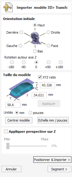

Segmentation 3D
L'outil de segmentation peut être utilisé pour diviser un modèle 3D en morceaux ou segments distincts afin de permettre leur usinage à l'aide d'une machine CNC 3 axes.
Pour accéder à l'outil de segmentation, vous devez d'abord importer un modèle 3D à l'aide de la boîte de dialogue tandard d'importation de modèles.
l y a 4 ensembles principaux d'options :
  • La sélection du mode contrôle le mode dans lequel nous nous trouvons.
  • La section Plan de segmentation contrôle le placement du plan de segmentation suivant. Cette option sert principalement à définir des valeurs exactes. La plupart du temps, les contrôles de la vue 3D sont plus pratiques.
  • La visionneuse de segments donne un aperçu de l'arbre de segmentation. Il montre tous les segments et comment ils sont liés les uns aux autres..
  • Les options d'importation peuvent être utilisées pour contrôler les paramètres utilisés lorsque nous sommes prêts à importer le modèle segmenté dans le travail.
Aperçu de l'utilisation
L'outil de segmentation fonctionne en divisant progressivement le modèle importé en blocs. Le plan de segmentation est placé dans le modèle, et on appuie sur Segmenter. Chaque opération de segmentation produit deux nouveaux segments, un au-dessus du plan de segmentation et un au-dessous.
Model before segmenting
Segment above plane
Segment below plane
La visionneuse de segments montre que cette opération de segmentation a produit deux nouveaux segments. Chaque segment peut être sélectionné en cliquant dans l'arborescence.
Result after segmenting once
Une fois qu'un segment a été sélectionné, il constitue la base des futures opérations de segmentation, et ce segment peut être divisé en plusieurs segments. L'arbre reflète le fait qu'un des segments d'origine a été choisi, et l'arbre et les pièces dans la vue 3D sont colorés pour montrer le résultat.
Further segmenting a segment.
À chaque étape, l'orientation et la position du plan de segmentation peuvent être ajustées pour garantir que les segments résultants sont appropriés pour l'usinage. Pour ajuster le plan, vous pouvez utiliser l'une des poignées dynamiques affichées dans la vue 3D.
Une fois le modèle suffisamment segmenté, nous pouvons passer en mode mise en page. En mode mise en page, nous pouvons voir les segments créés et à quoi ils ressembleront une fois importés dans le travail.
Layout Mode
A ce stade, chacun des segments peut être retourné dans une orientation souhaitable. Cela se fait en sélectionnant un segment et en parcourant les différentes orientations possibles à l'aide des boutons fléchés dans la section positionnement des segments .
Original orientation in layout mode
Correct orientation
Si l'on souhaite positionner le segment selon une orientation qui n'est pas présente dans les options de parcours fournies, le segment peut alors être pivoté de manière interactive. Sélectionnez le segment en question et appuyez sur le raccourci Ô du clavier. Cela affichera une poignée de rotation dynamique centrée sur le segment sélectionné qui peut être utilisée pour l'orienter de manière interactive. Une fois que vous êtes satisfait du positionnement, appuyez à nouveau sur le raccourci clavier Ô pour masquer la poignée de rotation.
L'autre fonctionnalité clé du mode de mise en page est l'option de visualisation des contre-dépouilles. Lorsque cette option est cochée, les zones en contre-dépouille (qui ne peuvent pas être découpées avec une machine CNC à 3 axes classique et sont donc ignorées lors de l'importation) sont mises en surbrillance. Si ces zones sont importantes, il peut être souhaitable de revenir au mode d'édition et de segmenter d'une manière différente pour supprimer ces zones en contre-dépouille.
Undercuts shown in pink
Compte tenu de la nature dynamique de cet outil, nous vous recommandons fortement de visionner le didacticiel vidéo correspondant pour une couverture plus complète des fonctionnalités.
Si, à un moment donné, des erreurs se produisent lors de l'importation ou de l'analyse de contre-dépouille, cela peut être dû à l'importation de modèles 3D comportant des auto-intersections. L'outil de segmentation ne peut pas être utilisé sur de tels modèles.
Sélection du mode
La sélection du mode fait basculer l'outil entre le mode mise en page et le mode édition :
  • En mode Édition, le modèle peut être segmenté en segments de différentes tailles.
  • En mode Mise en page, les segments définis en mode édition peuvent être réorganisés, réorientés et visualisés.
La section du plan de segmentation contrôle le positionnement du plan de segmentation suivant. Ce plan peut être positionné en utilisant les contrôles de la vue 3D, ou en ajustant les valeurs numériques dans les boîtes d'édition. Une fois que la position et l'orientation souhaitées ont été choisies, appuyer sur le bouton Segmenter produira un nouveau segment.
Visualiseur de segments
La section Visualiseur de segments affiche tous les segments sous forme d'arborescence. La racine de cet arbre est le modèle original. Chaque fois qu'une opération de segmentation se produit, le segment actuel dans l'arborescence obtient deux enfants, ces deux enfants représentent les deux segments résultants produits lors du découpage le long du plan de segmentation.
À tout moment, n’importe quel segment de l’arborescence peut être sélectionné. La vue 3D affichera uniquement ce segment. Si ce segment a été segmenté davantage, ces segments seront affichés visuellement avec des couleurs différentes dans la vue 3D.
Annulation d'un segment
A tout moment, toute opération de segmentation peut être annulée. Pour annuler, sélectionnez un segment dans l'arbre, faites un clic droit et choisissez Supprimer les enfants. Cela supprimera les enfants de l'arbre et réunira à nouveau les segments correspondants.
Vous pouvez supprimer les enfants de n'importe quel segment, cette opération ne se limite pas aux segments les plus récemment créés. Si, à un moment donné, vous souhaitez redémarrer complètement la segmentation, vous pouvez simplement supprimer les enfants du nœud de niveau supérieur.
Réorganisation des segments
Vous pouvez glisser et déposer des segments l'un sur l'autre dans l'arbre pour fusionner deux segments ensemble. Le segment résultant sera simplement le résultat de la combinaison de deux segments. Cela peut être utile pour recombiner ou repenser une approche de segmentation. C'est également utile si vous voulez créer un segment pour une partie particulière, mais que ce segment inclut d'autres parties que vous ne voulez pas.
Want to create a segment of the face without the bottom stand
Remove the lower stand with another segmentation
Rejoin the base with previous segment
Options d'importation
Créer des capuchons arrière
Si cette option est sélectionnée, l'arrière de tout segment est fermé par un plan. Cette option peut être souhaitable pour la création de moules.
Redimensionner le matériel pour l'adapter aux tranches
Si cette option est sélectionnée, la taille du travail sera ajustée pour tenir compte des nouveaux segments créés.
Créer des vecteurs de limites
Si cette option est cochée, des vecteurs de limites sont créés pour les limites supérieures et inférieures des segments.
Réimportation d'un modèle segmenté
Une fois que le modèle segmenté a été importé, il peut être réimporté en faisant un clic droit sur l'un des segments importés dans l'arbre des composants et en sélectionnant Réimporter le modèle. Ceci ramènera le modèle au dernier état connu dans l'outil de segmentation avant l'importation.
Arbre de composants
Le modèle que vous voyez dans la vue 3D est le résultat de la combinaison progressive de tous les composants visibles du bas de l'arborescence des composants vers le haut. Le modèle résultant est connu sous le nom de modèle composite. L'ordre dans lequel les composants sont combinés peut avoir un impact significatif sur la forme finale du modèle composite et vous devrez donc souvent déplacer les composants les uns par rapport aux autres dans l'arborescence des composants afin d'obtenir le résultat final souhaité.

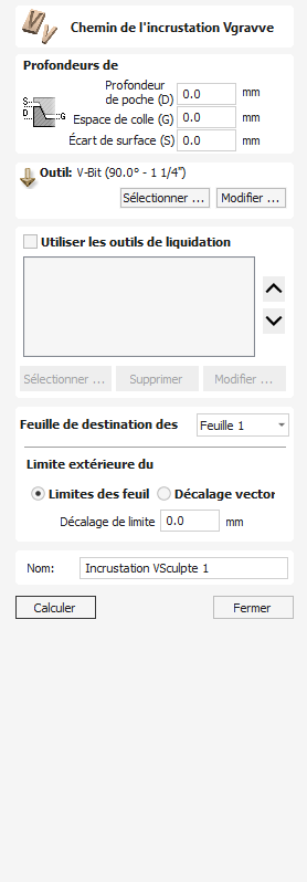

Chemin de l'incrustation Vgravve
Les parcours d'outils VCarve Inlay permettent de générer facilement les parcours d'outils Pocket et Plug pour découper votre conception en 2 parties prêtes à créer une pièce d'incrustation VCarve.
Une fois les parcours d'outils générés, ils créeront 2 jeux de parcours d'outils séparés, un pour le plug et un autre pour l'incrustation lui-même.
Ces deux éléments ont leurs propres formes d'outils légèrement différentes lors de leur modification après un calcul initial.
Parcours d'outils séparés
Après le calcul initial de vos parcours d'outils VCarve Inlay, pour les pièces Inlay et Plug, ils ne sont plus liés. Si vous modifiez l'un d'entre eux, vous devez vous assurer d'apporter les ajustements appropriés aux parcours d'outils des autres côtés pour correspondre à vos modifications. Si vous n'en êtes pas sûr, envisagez de supprimer les deux parties du parcours d'outil Inlay et revenez au formulaire d'origine pour créer un nouvel ensemble de parcours d'outils VCarve Inlay qui prennent en compte l'ajustement souhaité depuis le début.
Parcours d'outil d'incrustation VCarve - Prise
Parcours d'outil d'incrustation VCarve - Poche
Changer de VBit
Pocket et Plug doivent utiliser le même VBit pour s'emboîter correctement. Si vous devez modifier le VBit utilisé dans un parcours d'outil VCarve Inlay, supprimez les parcours d'outils Pocket et Plug et régénérez un nouveau parcours d'outil VCarve Inlay avec les nouveaux outils appropriés.
Profondeur de coupe
Profondeur de la poche
Il s'agit de la profondeur maximale à laquelle votre poche sera réduite, mais elle pourrait ne pas atteindre cette profondeur en fonction de la conception vectorielle et de l'angle du VBit utilisé.
Écart de colle
Il s'agit de la distance entre le haut du bouchon et le bas de la poche lorsque les 2 moitiés sont placées ensemble.
Cette valeur doit être supérieure à 0 et inférieure à la profondeur de la poche.
0,001"~0,01" ou 0,02~0,2 mm sont des valeurs courantes à utiliser mais peuvent varier en fonction de votre projet.
Dégagement des surfaces
Cela a un impact sur l'écart entre le point le plus bas du Plug et le point le plus haut de la pièce Pocket Material.
Plus la valeur de l'écart est élevée, moins il reste de matière sur le bouchon à retirer ultérieurement.
Plus la valeur de l'écart est petite, plus les deux pièces de matériau seront proches et plus la pièce de prise sera solide.
Une valeur supérieure à 0,0 et inférieure à l'épaisseur du matériau doit être utilisée.
Outil
Cliquer sur le bouton Sélectionner ouvre la base de données d'outils à partir de laquelle l'outil VBit requis peut être sélectionné. Voir la section sur la base de données d'outils pour plus d'informations à ce sujet.
Cochez ✓ cette option si vous souhaitez utiliser des fraises en bout, des fraises à nez sphérique ou des fraises à graver pour usiner les grandes régions ouvertes d'un motif. Si aucun outil n'est sélectionné ici mais que Flat Depth est spécifié, l'outil V-Bit sélectionné sera utilisé pour effacer les zones plates ainsi que pour l'incrustation en V. Tous les outils de cette section laisseront une marge pour l'outil V-Bit. Sous réserve de cela, le premier outil de la liste enlèvera autant de matière que possible, tandis que les outils suivants usineront uniquement les zones dans lesquelles les outils précédents ne pouvaient pas s'adapter. L'ordre des outils dans la liste doit correspondre à l'ordre dans lequel ils seront exécutés sur la machine.
Feuille de destination des fiches
Cela vous permet de sélectionner la feuille sur laquelle les vecteurs de bouchons et les parcours d'outils seront placés.
Si la même feuille que le vecteur d'origine est sélectionnée, les vecteurs et les parcours d'outils seront placés en miroir par rapport à la position des vecteurs d'origine.
Si une feuille différente est sélectionnée, les nouveaux vecteurs et parcours d'outils seront mis en miroir et déplacés vers le centre de la nouvelle feuille.
Si la position finale des nouveaux vecteurs générés doit être ajustée, déplacez les vecteurs normalement et recalculez tous les parcours d'outils pour mettre à jour les parcours d'outils en conséquence.
Limite extérieure du bouchon
Limites des feuilles
Cela créera un parcours d'outil à couper depuis le bord de la conception jusqu'au bord de la feuille.
Décalage vectoriel
Avec l'option Décalage vectoriel sélectionnée, le bouchon coupera uniquement la zone autour du vecteur, ce qui peut aider à réduire la quantité de matériau à couper, mais cela peut nécessiter un traitement supplémentaire pour retirer le bouchon du matériau environnant avant qu'il puisse s'insérer dans le vecteur. la partie Poche.
Changement de bord
L'augmentation du décalage de limite augmentera la matière retirée autour du bouchon.
Les valeurs négatives seront ignorées, vous ne pourrez utiliser que des valeurs positives dans ce champ.

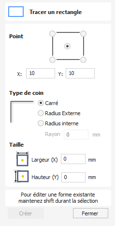

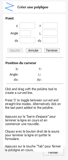

Dessiner un polygone
Les polygones (par exemple les triangles, les pentagones, les hexagones, etc.) peuvent être créés de manière interactive à l'aide du curseur et des touches rapides ou en saisissant le nombre de côtés, les coordonnées exactes et le rayon à l'aide d'une entrée dactylographiée.
Création interactive
Le moyen le plus rapide et le plus simple de dessiner un polygone consiste à utiliser la souris dans la vue 2D.
  • - Cliquez et maintenez le bouton gauche de la souris enfoncé pour indiquer le point central.
  • - Faites glisser la souris tout en maintenant le bouton gauche de la souris enfoncé jusqu'au rayon requis.
  • - Relâchez le bouton gauche de la souris pour compléter la forme.
Maintenir ALT et faire glisser crée un polygone à partir du point central.
Raccourcis clavier
Au lieu de relâcher le bouton gauche de la souris lorsque vous avez fait glisser votre forme à la taille requise, vous pouvez également saisir des valeurs exactes pendant le processus de glissement et définir les propriétés avec précision.
  • - Cliquez sur le bouton gauche de la souris et faites glisser votre forme dans la vue 2D.
  • - Tout en maintenant le bouton gauche de la souris enfoncé, saisissez une séquence de touches rapides détaillée ci-dessous.
  • - Relâchez le bouton gauche de la souris.
Pré défini
Par défaut, la saisie d'une seule valeur sera utilisée pour définir le rayon de votre polygone. Pendant que vous faites glisser le polygone, tapez rayon Valeur Entrer pour créer un polygone avec le rayon précisément spécifié.
Exemple
  • 2 . 6 Entrer - Crée un polygone avec un rayon de 2,5. Tous les autres paramètres selon le formulaire
Spécification d'autres propriétés
En utilisant des clés de lettres spécifiques après votre valeur, vous pouvez également indiquer précisément à quelle propriété cela se rapporte.
  • Valeur D - Crée un polygone avec le diamètre spécifié, avec toutes les autres propriétés selon le formulaire.
  • Valeur S Valeur R - Créer un polygone avec le nombre de côtés spécifié (S) et le rayon extérieur (R)
  • Valeur S Valeur D - Crée un polygone avec le nombre de côtés spécifié (S) et le diamètre extérieur (D)
Exemples
  • 1 R - Rayon extérieur 1, nombre de côtés selon forme
  • 1 D - Diamètre extérieur 1, nombre de côtés selon forme
  • 8 S 1 R - Un polygone à 8 côtés avec un rayon extérieur R de 1
  • 6 S 2 . 6 D - Un polyon à 6 côtés avec un diamètre extérieur de 2,5
Dimension exacte
Les polygones peuvent également être dessinés en entrant l'origine XY requise, en sélectionnant Rayon ou Diamètre et en entrant la taille requise.
Cliquez sur Appliquer pour mettre à jour le cercle
Modification des polygones existants
Pour modifier un polygone existant, sélectionnez le polygone, modifiez les paramètres et cliquez sur Appliquer pour mettre à jour le cercle.
Utilisable dans les deux vues
Cet outil peut être utilisé à la fois en vue 2D et 3D.
La vue 2D offre un moyen plus direct de visualiser vos vecteurs tandis que la 3D offre plus de flexibilité pour travailler avec des vecteurs dans des conceptions 3D et utiliser les zones d'édition.
Dans la vue 2D, un certain nombre d'outils de formulaire seront pilotés uniquement par les options du formulaire.
  • Milieu - Déplacer les vecteurs (maintenir Alt et déplacer les objets sélectionnés sur un axe)
