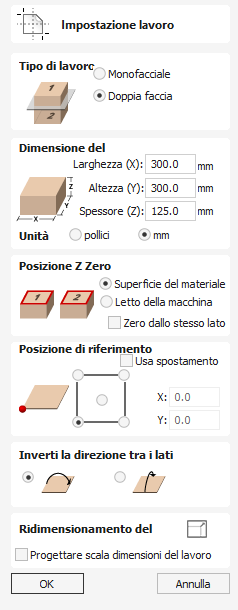

Impostazione lavoro - Un lato
Il modulo Impostazione lavoro viene visualizzato ogni volta che viene creato un nuovo lavoro o quando vengono modificate le dimensioni e la posizione di un lavoro esistente.
Nella maggior parte dei casi un nuovo lavoro rappresenta la dimensione del materiale su cui verrà lavorato o almeno un'area di un pezzo di materiale più grande che conterrà la parte che verrà tagliata. Facendo clic su OK viene creato un nuovo lavoro vuoto, disegnato come un rettangolo grigio nella vista 2D. Nella finestra di progettazione 2D vengono disegnate linee grigie orizzontali e verticali tratteggiate per mostrare dove sono posizionati i punti X0 e Y0.
Tipo di lavoro
Il tipo di lavoro Un lato deve essere utilizzato quando il progetto richiede solo il taglio del materiale da un lato. Questo è il tipo di lavoro più semplice da progettare e realizzare.
Due lati Il tipo di lavoro è utile quando si desidera tagliare entrambe le parti del materiale. Aspire ti consente di visualizzare e gestire il processo di creazione e taglio di entrambi i lati del tuo disegno all'interno di un unico file di progetto.
Il tipo di lavoro Rotante consente l'uso di un asse rotante (chiamato anche quarto asse o indicizzatore). Aspire fornirà visualizzazione, simulazione e strumenti alternativi appropriati per i progetti rotanti.
Dimensioni lavoro
Questa sezione del modulo definisce le dimensioni del blocco di materiale che utilizzerai per il tuo progetto in termini di larghezza (lungo l'asse X), altezza (lungo l'asse Y) e spessore (lungo l'asse Z).
Ti consente inoltre di selezionare le unità di misura in cui preferisci progettare: pollici (imperiale/inglese) o millimetri (sistema metrico).
Cut2D Desktop supporta solo lavori di dimensioni fino a un massimo di 25 pollici quadrati senza piastrellatura.
Puoi tagliare lavori più grandi di questo limite, ma dovrai utilizzare la funzione Affiancamento del percorso utensile per tagliare il lavoro in sezioni.
Posizione Z-Zero
Indica se la punta dell’utensile si trova sulla superficie del materiale (come mostrato nello schema), o sul piano/tavolo della macchina, in cui Z = 0,0.
Posizione di riferimento XY
Questo dato può essere impostato in qualsiasi angolo o al centro del lavoro. Questo rappresenta la posizione, relativa al tuo progetto, che corrisponderà alla macchina utensile quando è posizionata su X0, Y0. Mentre questo modulo è aperto, nella vista 2D viene disegnato un quadrato rosso per evidenziare la posizione del datum.
Usa spostamento
Questa opzione consente di impostare la posizione del Riferimento su un valore diverso da X0, Y0.
Ridimensionamento del progetto
Quando si modificano i parametri delle dimensioni del lavoro di un lavoro esistente, questa opzione determina se i disegni già creati verranno scalati proporzionalmente per corrispondere alle nuove dimensioni del lavoro. Se desideri preservare la dimensione esistente dei tuoi disegni, anche dopo che la dimensione del lavoro è cambiata, lascia questa opzione deselezionata. Con questa opzione selezionata, i tuoi disegni verranno ridimensionati per rimanere nella stessa proporzione e posizione relativa all'interno delle nuove estensioni del materiale quando fai clic su OK.

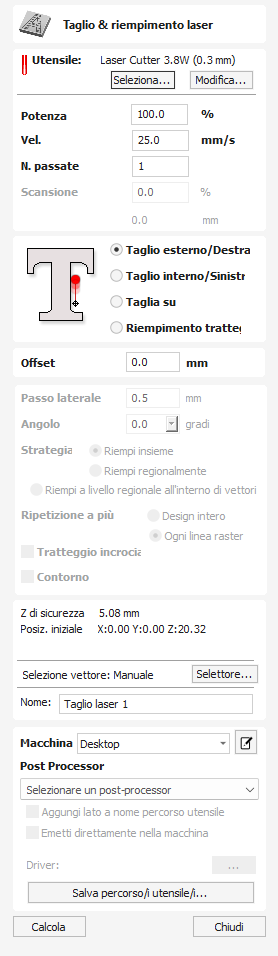

Il Percorso utensile di taglio e riempimento laser
Il Percorso utensile di taglio e riempimento laser è usato per tagliare forme o contrassegnare aree.
I ritagli possono tenere conto del passo, o della larghezza, del raggio laser, al fine di mantenere le dimensioni interne o esterne precise delle forme vettoriali selezionate. È anche possibile riempire le forme con strisce o tratteggio, per creare effetti d’ombra semplici.

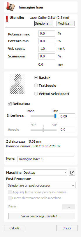

Il percorso utensile Immagine laser
Il percorso utensile Immagine laser utilizza il laser e, variando la potenza del laser, incide una copia della bitmap selezionata sulla superficie del materiale.
Tipo di lavoro
Dimensioni lavoro
Posizione Z-Zero
Usa spostamento

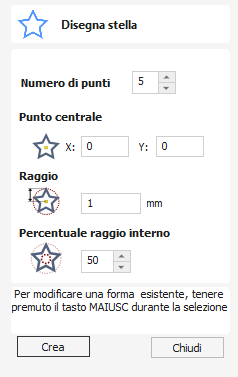

Disegna stella
È possibile creare stelle in modo interattivo con il cursore e i tasti rapidi, oppure inserendo il numero di punti, le coordinate esatte e la percentuale del raggio esterno e interno digitando i valori.
Guarda questo video per vederlo in azione:
Creazione interattiva
Il modo più rapido e semplice per creare una stella è fare clic e trascinare la forma per ridimensionarla nella vista 2D utilizzando il mouse.
  • Fare clic e tenere premuto il pulsante sinistro del mouse per indicare il punto centrale.
  • Trascinare il mouse tenendo premuto il tasto sinistro fino al raggio richiesto.
  • Rilascia il pulsante sinistro del mouse per completare la forma.
Nota
Tenendo premuto Alt e trascinando si crea una stella dal punto centrale.
Mentre il cursore viene trascinato sullo schermo, il raggio esterno viene aggiornato dinamicamente. Gli incrementi dipenderanno dal raggio di snap e dalle dimensioni del lavoro.
Tasti rapidi
Invece di rilasciare il tasto sinistro del mouse una volta trascinata la forma fino alle dimensioni desiderate, è anche possibile inserire i valori esatti durante il trascinamento, e impostare le proprietà in modo preciso.
  • Fare clic con il tasto sinistro e trascinare la forma nella vista 2D.
  • Con il tasto sinistro del mouse ancora premuto, inserire una delle sequenze di tasti desiderate qui di seguito.
  • Rilasciare il tasto sinistro del mouse.
Predefinito
Per impostazione predefinita, l'inserimento di un singolo valore verrà utilizzato per impostare il raggio esterno della stella. Mentre trascini fuori la stella, digita Raggio Valore accedere per creare una stella con il raggio esterno specificato con precisione.
Esempio
  • 2 . 6 accedere - Crea un inizio con un raggio esterno di 2,5 tutte le altre impostazioni come da modulo
Specifica di ulteriori proprietà
Utilizzando i tasti lettera specifici dopo il valore, è anche possibile indicare in modo preciso a quale proprietà si riferisce.
Nota
Quando si specificano più proprietà con i tasti rapidi, è comunque importante che vengano inserite nell'ordine indicato nella tabella seguente.
  • Valore D - Crea un inizio con il diametro esterno (D) specificato con tutte le altre proprietà come da modulo
  • Valore IO Valore R - Crea una stella con percentuale del raggio interno (I) e il raggio esterno (R). Il raggio interno è definito in termini di percentuale del raggio o diametro esterno. Tutte le altre proprietà sono come da modulo.
  • Valore P Valore R - Crea una stella con il numero di punti specificato (P) e il raggio esterno (R).
  • Valore P Valore IO - Crea una stella con il numero specificato di punti (P), la percentuale del raggio interno (I) e il raggio esterno (R).
Esempi
  • 1 R - Raggio esterno 1, altri immobili come da modulo
  • 1 D - Diametro esterno 1, altre proprietà come da modulo
  • 6 P 1 R - Una stella a 6 punte con un raggio esterno di 1
  • 6 P 2 6 IO 4 D - Una stella a 6 punte (P) con un diametro esterno (D) di 4 e un diametro interno pari al 25% di quello esterno (ovvero 1).
Dimensioni esatte
Le stelle possono anche essere disegnate inserendo il numero di punti, il punto centrale, il raggio esterno e la percentuale del raggio interno.
  • Fai clic su Crea per aggiornare la stella.

Impostazione lavoro - Due lati
Il modulo Impostazione lavoro è visualizzato alla creazione di un nuovo lavoro o durante la modifica delle dimensioni e della posizione di un lavoro esistente.
Nella maggior parte dei casi, un nuovo lavoro rappresenta le dimensioni del materiale in cui il lavoro sarà lavorato, o almeno un’area di un pezzo di materiale più grande che conterrà la parte da tagliare. Facendo clic su OK si crea un nuovo lavoro vuoto, disegnato come un rettangolo grigio nella Vista 2D. Delle linee grigi tratteggiate orizzontali e verticali sono tracciate nella finestra di progettazione 2D, per indicare dove saranno posizionati i punti X0 e Y0.
Tipo di lavoro
Dimensioni lavoro
Posizione Z Zero
Zero dallo stesso lato
Questa opzione consente a Z Zero di fare riferimento allo stesso punto fisico, a prescindere che il materiale sia o meno capovolto
Usa spostamento
Capovolgi direzione tra i lati
Questa sezione consente di scegliere tra il ribaltamento orizzontale e verticale quando si cambia lato di lavorazione. Aspire si avvale di tali informazioni per gestire correttamente l’allineamento della geometria relativa a ogni lato.

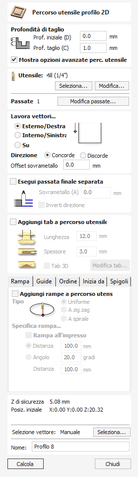

Percorsi utensili profilo 2D
La lavorazione del profilo viene utilizzata per tagliare attorno o lungo un vettore. Le opzioni offrono la flessibilità necessaria per ritagliare forme con linguette/ponti opzionali oltre a una tolleranza sopra/sottosquadro per garantire una perfetta qualità dei bordi.
I percorsi utensile del profilo possono essere esterni, interni o sui vettori selezionati, compensando automaticamente il diametro e l'angolo dell'utensile per la profondità di taglio scelta.
Quando si lavora con vettori aperti, i percorsi utensile del profilo possono essere a sinistra, a destra o sui vettori selezionati.
Facendo clic su questa icona si apre il modulo del percorso utensile profilo 2D mostrato a destra; le funzioni di questo modulo sono descritte nelle pagine seguenti.
Se hai vettori annidati (come la lettera 'O'), il programma determinerà automaticamente l'annidamento e taglierà il lato corretto dei vettori interno ed esterno. Inoltre, il programma taglierà sempre i vettori interni prima di quelli esterni per garantire che la parte rimanga attaccata al materiale originale il più a lungo possibile.
Profondità di taglio
Profondità iniziale (D)
Ciò specifica la profondità alla quale viene calcolato il percorso utensile.
Quando si taglia direttamente nella superficie di un lavoro, la Profondità iniziale sarà spesso 0. Se si lavora sul fondo di una tasca esistente o di una regione 3D, è necessario inserire la profondità.
Profondità di taglio (C)
La profondità del percorso utensile rispetto alla Profondità iniziale.
Controllo della profondità di passaggio
Quando viene creato un percorso utensile, il valore Profondità passata associato allo strumento selezionato (parte della descrizione dello strumento) viene utilizzato per determinare il numero di passate necessarie per profilare fino alla Profondità di taglio specificata. Tuttavia, per impostazione predefinita, il software modificherà anche il passo preciso verso il basso fino al 15% in entrambe le direzioni, se così facendo è in grado di raggiungere il numero totale di passaggi necessari per raggiungere la profondità di taglio desiderata. È quasi sempre desiderabile trarre vantaggio dal tempo di lavorazione significativamente ridotto del taglio utilizzando meno passate, se possibile. Tuttavia, ci sono alcune occasioni in cui è necessario controllare con maggiore precisione l'esatto passo verso il basso per una determinata passata del profilo, ad esempio durante il taglio di materiale laminato. La pagina della sezione Passaggi indica quanti passaggi verranno creati con le impostazioni attuali. Il pulsante Modifica pass... aprirà una nuova finestra di dialogo che consente di impostare direttamente il numero specifico e l'altezza dei passaggi.
Specificare le profondità del passaggio
La sezione Passare le profondità nella parte superiore del modulo mostra un elenco delle profondità di passaggio attuali. La spaziatura relativa dei passaggi è indicata nel diagramma accanto all'elenco. Fare clic con il tasto sinistro su un valore di profondità nell'elenco o su una linea di profondità nel diagramma per selezionarlo. Il passaggio attualmente selezionato è evidenziato in rosso sul diagramma.
Per modificare la profondità del passaggio selezionato, modificare il valore nella casella di modifica Profondità e fare clic su Applica.
Il pulsante Elimina cancellerà il passaggio selezionato.
Il pulsante Cancella tutto Passaggi eliminerà tutti i passaggi.
Per aggiungere un nuovo passaggio, fai doppio clic con il pulsante sinistro del mouse nella posizione approssimativa nel diagramma dei passaggi in cui desideri aggiungere il passaggio. Un nuovo pass verrà aggiunto e selezionato automaticamente. Se necessario, modifica il valore preciso della profondità, quindi fai clic su Applica.
L'opzione Imposta lo spessore dell'ultima passata abiliterà una casella di modifica in cui puoi specificare l'ultimo passaggio in termini di spessore rimanente del materiale che desideri tagliare con l'ultimo passaggio (invece che in termini di profondità). Questo è spesso un modo più intuitivo per specificare questo valore.
Utilità dell'elenco della profondità di passaggio
Nota
L'impostazione del numero di passaggi con una di queste utilità scarterà eventuali passaggi personalizzati che potresti aver aggiunto.

Tab (ponti)
Le tab sono aggiunte a forme vettoriali aperte e chiuse per tenere parti in posizione durante il taglio del materiale.
Aggiungi tab a percorso utensile
La selezione dell’opzione Aggiungi tab attiverà la creazione di tab per questo percorso utensile. Le opzioni Lunghezza e Spessore consentono di specificare le dimensioni di ogni tab. Selezionando l’opzione Crea tab 3D si creeranno tab 3D, la cui differenza con le tab 2D è descritta qui di seguito.
Crea tab 3D
Quando questa opzione è selezionata, la scheda avrà una sezione triangolare. Questa forma viene creata mentre la taglierina sale fino allo spessore della linguetta specificato e poi scende sull'altro lato. Le schede 3D spesso consentono alla macchina di funzionare in modo più rapido e fluido perché non è necessario fermarsi per spostarsi in Z all'inizio e alla fine di ciascuna scheda.
3D Tab
Se questa opzione è deselezionata, verranno utilizzate le schede 2D. La taglierina si ferma al punto iniziale per ciascuna linguetta, si solleva verticalmente dello spessore specificato, attraversa la rampa, si ferma e scende dall'altro lato.
Lo spessore della linguetta viene misurato dal fondo della PROFONDITÀ DI TAGLIO, non dal fondo del Materiale.
How the lenght and thickness change the tab size

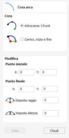

Disegna arco
L’utensile Crea arco consente di crea un singolo tratto ad arco utilizzando valori precisi, oppure dinamicamente all’interno della vista 2D.
Tramite 3 punti
  • Fare clic con il tasto sinistro del mouse nella vista 2D per impostare il punto iniziale di un arco.
  • Fare di nuovo clic per impostare la posizione del punto finale.
  • Muovere il mouse e fare clic su un terzo punto per impostare il raggio dell'arco.
Centro, inizio e fine
  • Fare clic con il tasto sinistro del mouse nella vista 2D per impostare il punto centrale dell'arco.
  • Fare di nuovo clic per impostare il punto iniziale dell'arco.
  • Spostare il mouse e fare clic su un terzo punto per impostare il punto finale dell'arco.
Nota
Facendo clic con il pulsante destro del mouse o premendo il tasto Esc si completerà il disegno dell'arco, se possibile, e si chiuderà il modulo.
Dimensioni esatte
I valori precisi per le posizioni dei punti iniziale e finale (in coordinate XY assolute) e il raggio o l'altezza dell'arco possono essere inseriti direttamente nel modulo. Fai clic su Crea per disegnare e creare un arco utilizzando questi valori.

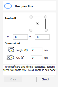

Disegna ellisse
È possibile creare ellissi/ovali in modo interattivo con il cursore e i tasti di scelta rapida oppure immettendo le coordinate esatte del punto centrale, dell'altezza e della larghezza con input digitato.
Interattivo - Cursore
Il modo più rapido e semplice per disegnare un'ellisse è:
  • Fare clic e trascinare il pulsante sinistro del mouse nella vista 2D per iniziare a disegnare l'ellisse dal suo angolo.
  • Tenendo premuto il pulsante sinistro del mouse, trascina fino alla dimensione richiesta.
  • Rilasciando il pulsante sinistro del mouse.
  • Tenendo premuto Alt e trascinando si crea un'ellisse dal punto centrale .
  • Tenendo premuto Ctrl e trascinando si crea un cerchio.
Tasti rapidi
Predefinito
Per impostazione predefinita, verranno utilizzati due valori separati da una virgola per impostare la larghezza e l'altezza dell'ellisse. Un valore creerà un cerchio con il diametro specificato. Mentre trascini l'ellisse, digita Valore larghezza , Valore dell’altezza accedere o Diametro , accedere per creare un'ellisse con le dimensioni specificate.
  • Valore X - Crea un'ellisse all'altezza trascinata corrente ma con la larghezza impostata
  • Valore Y - Crea un'ellisse alla larghezza trascinata corrente ma imposta l'altezza
  • Valore W Valore H - Crea un'ellisse con larghezza e altezza impostate
Esempi
  • 1 X Altezza corrente trascinata con larghezza (X) pari a 1
  • 1 sì Larghezza e altezza trascinate attuali (Y) di 1.
Dimensioni esatte
È anche possibile disegnare ellissi precise inserendo il punto di origine XY desiderato con la Larghezza e l’Altezza dell’ovale. Fare clic su Applica per creare l’ellisse.
Modifica di un’ellisse
Per modificare un’ellisse esistente:
  • Selezionare l’ellisse da modificare e aprire il modulo Disegna ellisse.
  • La forma selezionata è visualizzata come una linea tratteggiata color magenta.
  • Modificare i valori Larghezza e Altezza.
  • Fare clic su Applica per aggiornare l’ellisse.
Per modificare un’altra ellisse senza chiudere il modulo, tenere premuto il tastoMAIUSCe selezionare l’ellisse successiva.

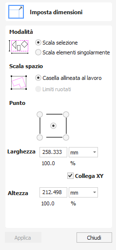

Imposta dimensioni
Con questa opzione, è possibile scalare o ridimensionare in modo accurato gli elementi selezionati nella vista 2D.
Modalità
Sono disponibili due opzioni di modalità di scalatura:
  • Scala selezione
  • Scala elementi singolarmente
Se si sceglie Scala selezione, l’intera selezione è scalata come se fosse un singolo gruppo. Se si sceglie Scala elementi singolarmente, la scalatura è applicata a ogni elemento come se fossero selezionati individualmente.
Ancoraggio
La posizione di ancoraggio determina il punto nella casella di delimitazione dell’oggetto selezionato che sarà ridimensionato secondo le dimensioni inserite.
Collega XY
La selezione di questa opzione scalerà sempre l’altezza e la larghezza in proporzione. Se si lascia l’opzione Collega non selezionata, si consentirà la scala non proporzionale
Scala automaticamente Z
Questa opzione stabilisce una modalità specifica di scala dei componenti 3D. Quando è selezionata, la scala di un componente in X o Y determinerà anche la scala proporzionale in Z; di conseguenza, se si incrementano le dimensioni in X e/o in Y, anche l’altezza Z aumenterà e, di converso, quando si riducono le dimensioni in X e/o in Y, anche l’altezza Z diminuirà. Quando l’opzione è deselezionata, l’altezza Z dei componenti resterà costante, a prescindere dalla scala X e/o Y svolta in questo modulo o dinamicamente con un mouse nella vista 2D o 3D.
Dimensionamento interattivo
La modalità predefinita consente di ridimensionare in modo interattivo gli elementi selezionati facendo doppio clic con il mouse.
Il processo è:
  • Seleziona i vettori
  • Fare clic una seconda volta per attivare le opzioni interattive: maniglie sulla casella di selezione
  • Fare clic e trascinare sulle maniglie bianche
La scorciatoia da tastiera T apre il modulo Scala in modalità interattiva

Disegna poligono
È possibile creare poligoni (ad es., triangoli, pentagoni, esagoni, ecc.) in modo interattivo con il cursore e i tasti rapidi, oppure inserendo il numero di lati, le coordinate esatte e il raggio utilizzando i dati immessi.
Il modo più rapido e semplice per disegnare un poligono è utilizzare il mouse nella vista 2D.
Nota
Tenendo premuto ALT e trascinando si crea un poligono dal punto centrale.
Tasti rapidi
Predefinito
Per impostazione predefinita, l'inserimento di un singolo valore verrà utilizzato per impostare il raggio del poligono. Mentre trascini il poligono, digita Raggio Valore accedere per creare un poligono con il raggio specificato con precisione.
Esempio
  • 2 . 6 accedere - Crea un poligono con un raggio di 2,5. Tutte le altre impostazioni come da modulo
  • Valore D - Crea un poligono con il diametro specificato, con tutte le altre proprietà come da modulo.
  • Valore S Valore R - Crea un poligono con il numero di lati specificato (S) e il raggio esterno (R)
  • Valore S Valore D - Crea un poligono con il numero di lati specificato (S) e il diametro esterno (D)
Esempi
  • 1 R - Raggio esterno 1, numero lati come da modulo
  • 1 D - Diametro esterno 1, numero di lati come da modulo
  • 8 S 1 R - Un poligono a 8 lati con raggio esterno R pari a 1
  • 6 S 2 . 6 D - Un polione a 6 lati con un diametro esterno di 2,5
Dimensioni esatte
I poligoni possono anche essere disegnati inserendo l'origine XY richiesta, selezionando Raggio o Diametro e inserendo la dimensione richiesta.
Fare clic su Applica per aggiornare il cerchio
Modifica di poligoni esistenti
Per modificare un poligono esistente seleziona il poligono, modifica i parametri e fai clic su Applica per aggiornare il cerchio.
Guarda questo video per un'introduzione alla lavorazione su due lati:
Tipo di lavoro
Dimensioni lavoro
Posizione Z Zero
Usa spostamento

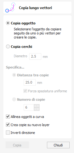

Copia lungo vettori
Questo strumento crea automaticamente modelli ripetuti di oggetti posizionandone copie lungo la lunghezza di uno o più vettori selezionati. Lo strumento consente di utilizzare qualsiasi oggetto esistente ma ha anche un'opzione specifica per la creazione di cerchi, che è un elemento di design comune per modelli di questo tipo.
Copia oggetto
È possibile copiare qualsiasi vettore o gruppo di vettori di forma lungo una o più curve. Il primo vettore o gruppo di vettori selezionato è l’oggetto che viene copiato diverse volte lungo le curve.
Copia cerchi
Inserisci il diametro dei cerchi richiesti
Selected Vectors
Circles Copied along curves
Distanza tra copie
La distanza lungo la curva selezionata tra ogni vettore incollato. L’opzione Forza spaziatura uniforme assicura che gli oggetti siano incollati presso i punti finali della curva/delle curve. Se questa opzione non è selezionata, gli oggetti incollati saranno posizionati alla distanza specifica e potrebbero non corrispondere alla lunghezza esatta della curva
Numero di copie
La selezione di un numero specifico di copie consente di specificare automaticamente il numero di copie lungo l’intera lunghezza, con una spaziatura uniforme tra di esse
Allinea oggetti a curva
Quando questa opzione è selezionata, gli oggetti incollati sono allineati automaticamente “normali” o perpendicolari alla curva su cui sono copiati. Se l’opzione non è selezionata, gli oggetti copiati restando nell’orientamento dell’originale.
Selected Vectors
Stars Copied along the curve
Crea copie su nuovo layer
Questa opzione crea varie copie su un numero layer, semplificando grandemente la selezione e l’organizzazione dei vettori risultanti per la lavorazione, ecc.
Inverti direzione
Se le copie appaiono rovesciate, questa opzione eseguirà la copia nella direzione opposta lungo i vettori selezionati e le forme copiate risultanti saranno create ribaltate.

Si apre il modulo "Impostazione lavoro". Tutti i progetti iniziano con l'impostazione del lavoro. È qui che consideriamo le dimensioni fisiche del nostro progetto. Tieni presente che a questo punto non devi necessariamente definire l'intero blocco di materiale, ma solo l'area necessaria per il tuo progetto: l'area di progettazione può essere successivamente posizionata ovunque su un blocco di materiale fisico più grande utilizzando la "Posizione Datum XY", che il tuo CNC la macchina utilizzerà come punto di partenza di riferimento.
Come tutti i moduli nel software, dovresti semplicemente lavorare dall'alto verso il basso nel modulo "Impostazione lavoro". I moduli sono generalmente disposti con i campi più significativi, non facoltativi o aggiornati più frequentemente nella parte superiore. Vengono fornite impostazioni predefinite sensate per la maggior parte dei campi del modulo la prima volta che si accede (i campi generalmente ricorderanno la loro impostazione precedente, una volta modificati), quindi inizialmente puoi semplicemente ignorare qualsiasi campo di cui non sei sicuro. Nella parte inferiore della maggior parte dei moduli ci sono i pulsanti per OK (accettare), Applica o Annulla qualsiasi modifica apportata.
  • Il modulo di impostazione del lavoro consente progetti che verranno tagliati da entrambi i lati o utilizzando un asse rotante, ma per ora selezioneremo semplicemente "Single Sided".
Imposteremo le unità "Dimensione lavoro" in base alle tue preferenze.
Tieni presente che il controller della tua macchina CNC sarà impostato per aspettarsi percorsi utensile definiti in unità metriche o imperiali e dovrai fare riferimento al produttore del tuo CNC per determinare la tua impostazione particolare: il post-processore che selezionerai in seguito dovrà corrispondere al percorso utensile al requisiti del controller ma questo è del tutto indipendente dalle unità che preferisci per progettazione all'interno del software: tutto verrà convertito automaticamente, se necessario, quando viene creato il file del percorso utensile.
  • Imposta la larghezza e l'altezza del tuo nuovo lavoro su 150 mm (6")
  • Impostare il
  • Fare clic su OK

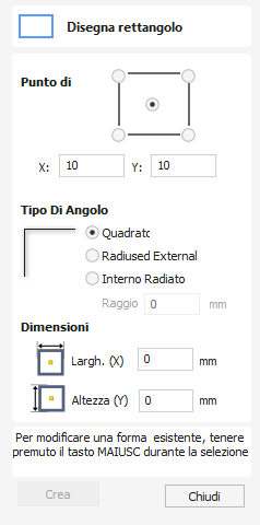

La prima cosa che faremo è creare un semplice quadrato da 100 mm, usando lo strumento Rettangolo nel Pannello di progettazione a sinistra. Con lo strumento Rettangolo aperto, clicca nella Vista 3D per posizionare un rettangolo predefinito e nelle Caselle di modifica a destra e in basso del rettangolo, clicca in ciascuna di esse e digita 100.
In questo modo otterrai un rettangolo di 100 mm x 100 mm.
Ora premi il tasto F9 sulla tastiera e il tuo vettore rettangolo sarà centrato nello spazio di lavoro.

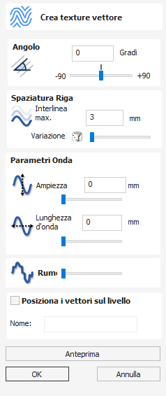

Texture vettore
È possibile creare pattern di texture ripetute con l’utensile Crea texture vettore. È possibile lavorare tali vettori in diversi modi, così da creare texture attraenti.
Per usare l’utensile, selezionare l’icona nella scheda Disegno. Se lo si desidera, selezionare i contorni con cui si desidera creare il pattern. È possibile variare lo stile del pattern creato, utilizzando i dispositivi di scorrimento e le caselle di modifica del modulo. Fare clic su Anteprima per visualizzare un’anteprima della texture creata, mentre si regolano i parametri del modulo. Una volta soddisfatti dell’anteprima, fare clic su OK per creare il pattern.
Angolo
Le linee nella texture vengono create ad angolo. Questo valore può essere impostato su qualsiasi valore compreso tra -90 gradi e 90 gradi.
Interlinea
L’interlinea controlla la distanza tra i contorni creati dall’utensile. Usare la casella di modifica Interlinea max. per inserire un valore massimo di interlinea. Il dispositivo di scorrimento posto sotto la casella di modifica controlla il grado di variazione dell’interlinea. Se il dispositivo di scorrimento si trova all’estrema sinistra, la variazione è al minimo, per cui le linee sono spaziate in modo uniforme. Se il dispositivo di scorrimento si trova all’estrema destra, la variazione è al massimo, per cui la distanza tra i contorni creati varia da zero all’interlinea massima specificata.
Minimum variation
Maximum Variation
Parametri onda
In questa sezione del modulo, è possibile fare in modo che il pattern creato si comporti come un’onda. L’onda è controllata da due parametri: ampiezza e lunghezza d’onda.
Lunghezza d’onda
La lunghezza d’onda descriva la lunghezza lungo la quale la forma del contorno è ripetuta. Una lunghezza d’onda maggiore produce un’onda lunga, mentre una più piccola ne produce una corta.
Short wavelength
Long wavelength
Ampiezza
L’ampiezza descrive l’altezza dell’onda. Un’ampiezza più grande equivale a un’onda più alta, mentre un’altezza più piccola a un’onda più bassa.
Small amplitude
Large Amplitude
Rumore
Il dispositivo di scorrimento sul rumore controlla il grado di casualità applicato ai valori precedenti ed è possibile usarlo per creare pattern meno regolari.
No noise
Medium noise
High noise
Layer vettore
Per creare i vettori su un nuovo layer, accertarsi di selezionare la casella di controllo Posiziona vettori su layer, quindi inserire il nome del layer nella casella Nome.
Modulo Impostazione lavoro
Il modulo Impostazione lavoro è visualizzato alla creazione di un nuovo lavoro o durante la modifica delle dimensioni e della posizione di un lavoro esistente. Consente di creare i seguenti tipi di lavoro:

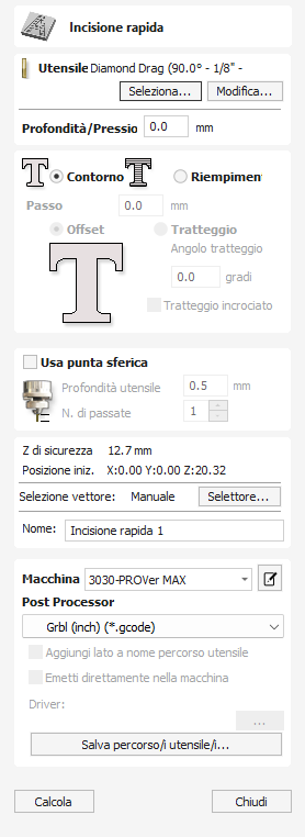

Percorso utensile incisione rapida
Questo modulo consente di calcolare i percorsi utensili di incisione e contrassegno.
Profondità/Pressione
Quando si utilizzano frese per incisione convenzionale e frese a candela, viene specificata la profondità da incidere/marcare e questa dimensione di profondità z viene emessa nel file del percorso utensile inviato alla macchina CNC. L'anteprima 3D di questi percorsi utensile mostra la profondità di incisione specificata.
Quando si utilizza uno strumento di marcatura Diamond Drag, l'impostazione della pressione viene utilizzata per precaricare la molla per garantire che la punta del diamante rimanga in contatto con la superficie del materiale, soprattutto quando si marcano superfici irregolari. L'anteprima 3D della profondità che questi percorsi utensile segneranno utilizzando l'angolo del diamante e la larghezza della linea.
Ad esempio, quando si utilizza uno strumento di trascinamento diamante a 90° con una larghezza di linea specificata di 0,010 pollici. La profondità mostrata nell'anteprima 3D sarà 0,005 pollici (con 90° la profondità = metà della larghezza della linea).
Il rapporto tra profondità e larghezza della linea cambierà quando si utilizzano strumenti di trascinamento del diamante con angoli di punta diversi. Quando è selezionata l'opzione per utilizzare un cono di punta (vedi sotto), la profondità effettiva specificata nel modulo viene utilizzata durante l'anteprima del percorso utensile nella vista 3D.
Strategia
Quando si usa il modulo Incisione rapida, il passo laterale del taglierino sarà specificato nel modulo e NON impostato automaticamente dal Database utensili.
Il testo o i vettori selezionati possono essere contornati o riempiti.
Contorno
La punta della taglierina scorre sulle linee selezionate incidendo/segnando la superficie del materiale
Riempimento
Un motivo viene utilizzato per incidere/contrassegnare all'interno del testo o dei vettori selezionati. Sono disponibili 3 opzioni per il modello di riempimento.
Usa punta sferica
Un cono viene spesso utilizzato quando si incide o si marca materiale non piatto. Il cono è caricato a molla che lo costringe a scorrere sulla superficie del materiale. La taglierina per incisione è impostata per estendersi/sporgere dalla parte inferiore del cono della punta della profondità di incisione/marcatura richiesta. Questo è generalmente impostato tra circa 0,010 pollici e 0,020 pollici.
Quando viene selezionata l'opzione per utilizzare un cono di punta, viene utilizzata la profondità effettiva specificata in questa regione della forma durante l'anteprima del percorso utensile nella vista 3D.
Numero di passate
Questa opzione consente di passare il taglierino diverse volte sul pattern del percorso utensile.
Proprietà di posizione e selezione
Sicuro Z
L'altezza sopra il lavoro alla quale è sicuro spostare la taglierina alla velocità di avanzamento rapida/massima. Questa dimensione può essere modificata aprendo il modulo Impostazione materiale.
Posizione iniziale
Posizione da e verso la quale si sposterà l'utensile prima e dopo la lavorazione. Questa dimensione può essere modificata aprendo il modulo Impostazione materiale.
Selezione vettore
Quest'area della pagina del percorso utensile consente di selezionare automaticamente i vettori da lavorare utilizzando le proprietà o la posizione del vettore. È anche il metodo con cui è possibile creare modelli di percorso utensile per riutilizzare le impostazioni del percorso utensile su progetti simili in futuro. Per maggiori informazioni consultare le sezioni Selettore vettoriale e modelli di percorso utensile avanzati.
Nome
È possibile inserire il nome del percorso utensile oppure utilizzare il nome predefinito.
Uscita immediata
Una volta calcolato, il percorso utensile viene memorizzato nell'albero percorso utensile centrale e può essere salvato, modificato o inviato alla macchina in qualsiasi momento utilizzando il comando Salva percorsi utensili . Inoltre, questo modulo include anche una comoda sezione Output immediato che consente di salvare o inviare il percorso utensile calcolato più recentemente direttamente da questo modulo senza doverlo chiudere.
Post Processore
Utilizza questo elenco a discesa per selezionare il post-processore per la tua macchina.
Aggiungi lato al nome del percorso utensile
Se stai creando percorsi utensile allineati per una parte a due lati, questa opzione aggiunge automaticamente il nome del lato al nome del percorso utensile quando viene salvato o esportato per mantenere organizzati i percorsi utensile.
Uscita diretta alla macchina
Se il tuo post-processore supporta l'accesso diretto alla tua macchina CNC (comprese le macchine supportate da VTransfer), questa opzione sarà disponibile. Selezionando questa opzione si eviterà il salvataggio del percorso utensile su disco e lo si invierà invece direttamente al driver di output diretto.

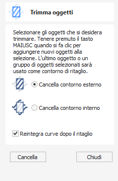

Trimma oggetti
Lo strumento Ritaglia ti consente di ritagliare tutti gli oggetti all'interno di un dato confine. È molto più efficiente rispetto al taglio manuale di tutti i contorni con le forbici da ritaglio e consente il taglio di contorni chiusi, contorni aperti e componenti.
Usare:
  • Seleziona gli oggetti che desideri tagliare
  • Seleziona l'oggetto rispetto al quale desideri ritagliare (tieni premuto mAIUSC per aggiungere alla selezione)
  • Scegli di pulire l'interno o l'esterno
Se è selezionata l'opzione Cancella confine esterno, tutti gli oggetti che intersecano questo confine vengono ritagliati e l'area esterna viene rimossa. Se è selezionata l'opzione Cancella all'interno del confine, le parti degli oggetti selezionati che si trovano all'interno del confine vengono rimosse.
Geometry before trimming. Select the lines first and then the circle
Trimmed vectors using Clear inside boundary
Trimmed vectors using clear outside boundary
Se si desidera utilizzare più vettori per il contorno di ritaglio, è necessario raggrupparli per il ritaglio. Per raggruppare una raccolta di vettori seleziona i vettori, fai clic con il tasto destro e scegli Raggruppa oggetti dal menu a discesa, in alternativa seleziona tutti i vettori e premi il tasto G .
Trimming with Group
Reintegrare le curve dopo il ritaglio
Per ritagliare le curve, l’utensile di trimmatura le convertirà in curve costituite da tante linee piccole. Se questa opzione è selezionata, dopo il ritaglio i vettori saranno convertiti in curve.
