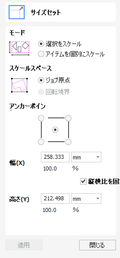

選択移動
このオプションを使用して、選択アイテムを正確に移動、配置することができます。
実際の動作を確認するには、このビデオをご覧ください。
アンカー
アンカー位置は、入力された絶対位置に移動される選択オブジェクトの境界ボックスのポイントを指定します。
移動タイプ
絶対
このモードでは、X位置とY位置の値を使用して、オブジェクトのアンカーポイントを直接配置します。
相対
このオプションの選択時には、X位置とY位置項目に入力された値により、入力された距離で現行位置から増分的にオブジェクトをオフセットします。アンカーオプションはこのモードには関係がないため無効になります。
インタラクティブモードで移動フォームを開くためのショートカットキーはMです。
どちらのビューでも使用可能
このツールは 2D ビューと 3D ビューの両方で使用できます。
2D ビューでは、ベクターをより直接的に表示できますが、3D ビューでは、3D デザインでベクターを操作したり、編集ボックスを活用したりするための柔軟性が高まります。
2D ビューでは、フォーム ツールの多くはフォーム内のオプションによってのみ制御されます。

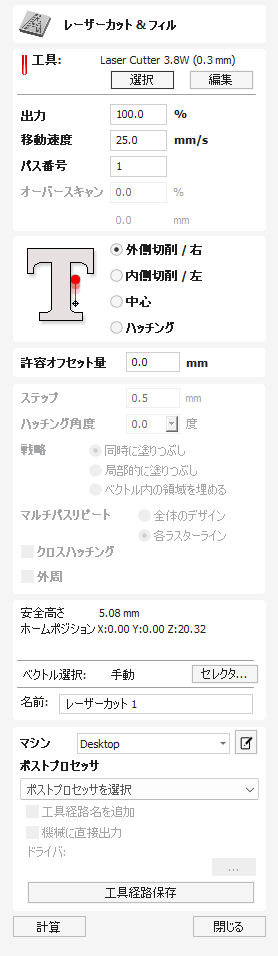

シミュレーション レーザーカット-フィル工具経路
レーザーカット-フィル工具経路は、形状の切り抜きまたは領域のマーキングに使用されます。
切り抜きはレーザービームのカーフまたは幅を考慮し、選択ベクトルが形成する正確な内部または外部サイズを保持します。形状はストライプまたはハッチングで塗りつぶされ、単純なシェーディング効果を作成します。

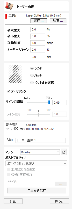

レーザーピクチャー工具経路
レーザー画像 ツールパスはレーザーを使用し、レーザーの出力を変化させることで、選択したビットマップのコピーをマテリアルの表面にエッチングします。

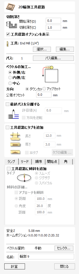

2D輪郭工具経路
プロファイル加工は、ベクトルの周囲またはベクトルに沿って切断するために使用されます。オプションにより、オプションのタブ/ブリッジと完璧なエッジ品質を確保するためのオーバーカット/アンダーカットの許容値を使用して形状を柔軟に切り出すことができます。
プロファイル ツールパスは、選択したベクトルの外側、内側、または選択したベクトル上に配置でき、選択した切り込み深さのツール直径と角度が自動的に補正されます。
開いたベクトルを操作する場合、プロファイル ツールパスは選択したベクトルの左、右、または上に配置できます。
このアイコンをクリックすると、右側に示す 2D プロファイル ツールパス フォームが開きます。このフォームの機能については、次のページで説明します。
入れ子になっているベクトル (文字「O」など) がある場合、プログラムは自動的に入れ子を判断し、内側と外側のベクトルの正しい側を切り取ります。さらに、プログラムは常に、パーツが元のマテリアルにできるだけ長く取り付けられたままになるように、外側のベクトルよりも前に内側のベクトルをカットします。
加工深さ
開始深さ(D)
ツールパスが計算される深さを指定します。
ジョブの表面を直接切削する場合、開始深さは 0 になることが多いです。既存のポケットまたは 3D 領域の底部を加工する場合は、深さを入力する必要があります。
加工深さ(C)
開始深さに対するツールパスの深さ。
パス深度制御
ツールパスを作成すると、選択したツールに関連付けられたパス深度値 (ツールの説明の一部) を使用して、指定されたカット深度までプロファイルするために必要なパス数が決定されます。ただし、デフォルトでは、ソフトウェアは正確なステップダウンをどちらの方向にも最大 15% まで変更します (そうすることで、目的のカット深度に達するために必要なパスの合計数を変更できる場合)。可能であれば、パスを少なくして切削することで大幅に短縮された加工時間を活用することがほとんどです。ただし、積層材料を切削する場合など、特定のプロファイル パスの正確なステップダウンをより正確に制御する必要がある場合があります。[パス] セクション ページには、現在の設定で作成されるパスの数が表示されます。 パスを編集... ボタンをクリックすると、パスの特定の数と高さを直接設定できる新しいダイアログが開きます。
パスの深さを指定する
フォームの上部にある パスの深さ セクションには、現在のパスの深さのリストが表示されます。パスの相対的な間隔は、リストの横の図に示されます。リスト内の深さの値、または図の深さの線を左クリックして選択します。現在選択されているパスは、図上で赤く強調表示されます。
選択したパスの深さを編集するには、深さ編集ボックスの値を変更し、 適用をクリックします。
削除 ボタンを押すと選択したパスが削除されます。
すべてクリア パスボタンはすべてのパスを削除します。
新しいパスを追加するには、パス図でパスを追加するおおよその位置を左ダブルクリックします。新しいパスが追加され、自動的に選択されます。必要に応じて正確な深度値を編集し、 適用をクリックします。
最終パスの厚さを設定する オプションを使用すると、編集ボックスが有効になり、最後のパスで切断する材料の残りの厚さ (深さではなく) で最後のパスを指定できます。これは、多くの場合、この値を指定するより直感的な方法です。
パス深度リストユーティリティ
注記
これらのユーティリティのいずれかを使用してパスの数を設定すると、追加したカスタム パスはすべて破棄されます。
最初の方法は、選択したツールのステップの深さプロパティに基づいてパスを設定するだけです。デフォルトでは、これは Aspire が最初にプロファイル パスを作成するときに使用する方法です。ただし、[正確なステップ深さを維持] オプションがオンになっている場合、ソフトウェアはパスの数を最適化するためにステップ サイズを変更しません (上記を参照)。
2 番目の方法では、[パス数] 編集ボックスで指定された値に基づいて、均等間隔のパスが作成されます。
いずれかの方法を適用するには、[関連パスの設定] ボタンをクリックして、パス リストと図にパスの深さの結果セットを作成します。
ベクトルを加工...
選択ベクトルに相対した3つの工具の配置方法があります。
外側
内側
オン
方向
選択した方法に基づいて、加工方向をダウンカットまたはアップ加工から選択します。加工する素材と工具を考慮して、ダウンカットまたはアップカットを選択します。
公差オフセット
選択形状をオーバーカット(負の値で小さく)またはアンダーカット(正の値で大きく)するために公差を指定することができます。公差=0では、工具経路は正確なサイズで加工されます。
個別の最終パス
最後のパスには別の許容値を指定できます。この許容値が指定されている場合、最後のパスを除くすべてのパスが指定された許容値によってアンダーカットされ、最後のパスが サイズにカットされる唯一のパスになります。
注記
これは、工具が以前のすべてのパスがアンダーカットされているカットの完全な深さでこの許容値をカットする必要があるため、単に材料の薄いスキンを切り取ることを目的としています。最終パス許容値が工具直径の 1/3 より大きい場合は警告が表示されますが、最終パス許容値はこれよりも大幅に小さく保つのが理想的です。これをできるだけ小さくすると、前のパスが収まらない領域に最後のパスが収まる可能性が減り、最後のパスでカットしなければならない材料の量が減ります。ツールパスに最終パスの許容値を使用する場合は、最後のパスで切断するために残された材料の量に満足していることを確認する必要があります。最後のパスが、前のパスでクリアされていない材料にかなりの距離を切り込む場合、ツールパスは計算に失敗します。
[方向を反転] ボタンが ✓ にチェックされている場合、最後のパスの切断方向が逆になります。この機能は、プロファイル カットのエッジにある証跡マークを最小限に抑える場合に役立ちます。
最後のパスの許容値には許容値のオフセットも考慮されるため、2 つのオプションを一緒に使用できます。
ベクトル始点を使用
始点を使用を選択し、形状の最初のポイントで工具経路に切り込みを強制して加工を開始することができます。これはジョブの臨界部へのカッターの切り込みを避ける場合に有用です。例えば、コーナー上に始点を設定すると加工済みのサーフェスに傷を残さないため、多くの場合で切り込みと加工開始に最適な位置になります。
オプションの選択時には、始点はベクトル上で緑色のボックスとして表示されます。ベクトル上の始点の位置を移動するには、ノード編集ツールを使用します。ノード編集カーソルを選択またはNキーを押下します。始点として使用するノード上にカーソルを配置します。右マウスボタンをクリックして始点を設定を選択(またはPキーを押下)します。コンテキストメニューの使用またはPキーの押下により、ベクトルの任意の位置に新規ポイントを挿入することができます。そのため、新規ポイントを挿入して、それを始点にすることもできます。
注記
始点を使用により、加工が行われる各形状間の移動により多くの時間を要する可能性があるため、工具経路が非効率的(加工時間の増加など)になる場合があります。このオプションが未選択の場合は、ソフトウェアはリンク動作の距離を最小限に抑えて、最短の工具経路の算出を試行します。ただし、この場合カッターが加工済みのエッジの重要なサーフェスに切り込み、結果として傷を残す恐れがあります。
タブ(ブリッジ)
素材からパーツを切り抜く際に、パーツをその場所に保持するためにタブが開閉両方のベクトル形状に追加されます。
工具経路にタブを追加
[タブを追加]オプションを選択(✓)し、工具経路のタブをアクティブにします。各タブのサイズは長さと厚さで指定されます。3Dタブを生成するには、[3Dタブを生成]オプションを選択(✓)します。2Dタブとの相違は以下を参照してください。
3Dタブを生成
このオプションを選択すると、タブの断面が三角形になります。これは、カッターが指定されたタブの厚さまで上昇し、その後反対側に下降するときに作成される形状です。 3D タブを使用すると、各タブの開始点と終了点で Z 方向に移動するために停止する必要がないため、マシンをより迅速かつスムーズに実行できることがよくあります。
3D Tab
このオプションがオフの場合、2D タブが使用されます。カッターは各タブの開始点で停止し、指定された厚さだけ垂直に上昇し、ランプを横切って停止し、反対側に下がります。
タブの厚さは、材料の底部ではなく、カット深さの底部から測定されます。
How the lenght and thickness change the tab size

サイズ設定
このオプションを使用して、2Dビューで選択したアイテムを正確にスケーリングまたはサイズ変更することができます。
モード
以下のスケーリングモードを利用することができます。
  • 選択をスケール
  • アイテムを個別にスケール
選択をスケールでは、選択全体が単一グループであるかのようにスケーリンされます。アイテムを個別にスケールでは、アイテムは1つずつ選択されるため、各アイテムにスケーリングが適用されます。
アンカー
アンカー位置は、入力された寸法にサイズ変更される選択オブジェクトの境界ボックスのポイントを指定します。
縦横比を固定
このオプションを選択(✓)すると、常に高さと幅が比例してスケーリングされます。このオプションが未選択の場合、比例しないスケーリングが可能です。
Zを自動スケーリング
3Dコンポーネントに特定のスケーリングモードを設定します。選択(✓)時には、XまたはYでモデルコンポーネントをスケーリングします。これに比例してZでもスケーリングされます。そのため、X/Yのサイズを増加するとZ高さも増加し、逆にX/Yのサイズを減少させると高さも低くなります。未選択の場合、このフォームから、または2Dビューと3Dビューのダイナミック変換でX/Yのスケーリングを行っても、コンポーネントのZ高さは一定になります。
インタラクティブにサイズ変更
デフォルトのモードでは、マウスを 2 回クリックすることで、選択した項目を対話的に拡大縮小できます。
プロセスは次のとおりです。
  • ベクトルを選択します
  • もう一度クリックすると、対話型オプション (選択ボックスのハンドル) がアクティブになります。
  • 白いハンドルをクリックしてドラッグします。
キーボード ショートカット T は、対話モードでスケール フォームを開きます

レーザーカットとフィル
注記
レーザー モジュールは、ソフトウェアの有料アドオンとして入手できます。これらの機能はデフォルトではソフトウェアに含まれていません。レーザー モジュールの詳細については、https://vectric.com/laser-module にアクセスしてください。
レーザーカット - 塗りつぶしは、形状の切り抜きや領域のマーキングに使用されます。
工具選択
道具を選択する
このボタンをクリックすると、様々なジョブや材料ごとに保存されたレーザー設定のデータベースが開きます。データベースから設定を選択すると、このセクションの主要フィールドに入力されます。これらの値は、レーザーツールパスを計算する際に後で変更できます。このフォームで設定を変更しても、データベースに保存されている元の設定は変更されません。
力
この値は、このツールパスに使用されるマシンの最大レーザー出力の割合を設定します。
移動速度
これは、切断または彫刻動作中にマシンが移動する最大速度を指定します。単位は、最初に選択されたデータベース設定によって決まります。
切込み深さ
レーザーで複数のパスを実行する必要がある場合、パスごとにツールを下げてレーザーの焦点を維持しながら、レーザーのカット深度を設定できます。
これにより、レーザーの指定されたパス深度値を使用して、必要なパスの数を決定します。
パス数
機械はツールパスを複数回繰り返すことで、より厚い材料を切削することができます。この値は、切削深さの値をレーザーのパス深さの値で割ることで決定されます。この値は自動的に生成され、編集できません。
いいえ繰り返し回数
繰り返し回数を増やすと、同じツールパスの実行回数が増えます。このオプションは、レーザー加工で完全な焼き入れができず、より強力な焼き入れ効果を得るためにツールパスを2倍または3倍にしたい場合に使用します。
オーバースキャン
オーバースキャン機能を使用すると、レーザー照射領域のエッジを越えてレーザーを照射することができます。これにより、機械の減速によるレーザー照射領域のエッジ部分の暗さを補正できます。これにより、ツールパスのエッジでレーザーはオフになりますが、機械はエッジを越えて移動し続けることができます。
オーバースキャンはマシンに依存しており、ユーザーは、レーザー加工された領域の端のオーバーバーンを除去するために、特定の送り速度でマシン上でどの程度のオーバースキャンを使用すればよいかを特定するために、いくつかのテスト イメージを実行する必要があります。
方法
図面で選択したベクトル形状に基づいて、この工具経路は4つの別個の方法を提供します。
外側加工/右
レーザーは選択ベクトル形状の外側(開いた形状の場合は右端沿い)を進みます。レーザーの実際のパスは、レーザーのカーフ幅に基づいて元の形状から自動的にオフセットされます。その結果、作成される実際のパーツの外側寸法は、元のベクトルの図面サイズに正確に一致します。この方法は、正確な寸法に形状を切り抜く場合に使用します。
内側加工/左
このオプションは、選択したベクター シェイプの内側 (または左端) の周りにレーザーを実行し、レーザーの切り口を考慮します。この方法は通常、残りの 凹み が元の選択されたベクトル描画と正確に同じ寸法を持つ穴、スロット、またはソケットを切断するために使用されます。
中心
レーザービームの中心が選択ベクトル沿いに進みます。オフセットやカーフ補正は不要です。
ハッチング
これは、選択したベクトルに沿ってプロファイルを作成し、ストライプで形状を塗りつぶすマーキングまたは「シェーディング」戦略です。このオプションを選択すると、追加の ステップオーバー、ハッチング角度 および クロスハッチング オプションも有効になります。これらの詳細については、以下を参照してください。
公差
この設定を使用すると、レーザー カーフ設定を調整せずに 外側をカット、内側をカット 戦略に追加のオフセットを追加でき、これらのカットから得られる形状のフィットを緩和したりきつくしたりするのに役立ちます。
注記
このオプションは、カットオンまたはハッチフィル戦略には適用されず、選択されている場合は無効になります。
ステップオーバー
ハッチング塗りつぶしを作成する場合、このオプションはハッチング線間の間隔を決定します。 ハッチフィル 戦略が選択されている場合にのみ使用できます。
ハッチング角度
ハッチフィル 戦略が選択されている場合、このオプションは使用されるハッチング ラインの角度を決定します。
一緒に埋める/地域ごとに埋める
これらのオプションは、スペースで区切られた領域の処理方法を変更します。 フィル Together を選択した単語「Test」の例では、文字は塗りつぶされる 1 つのスペース全体として扱われますが、Fill Regionally では各文字が独自の個別の領域として個別に扱われます。
クロスハッチング
このオプションを選択すると、単一セットのラインの代わりにクロスハッチングが作成されます。
外周
このオプションを選択すると、選択したベクトルの周囲に定義されたアウトラインが作成されます。チェックを外した場合、ステップオーバーが十分に大きい場合はエッジの周りにギャップが生じる可能性がありますが、チェックを入れると外側を通るアウトラインが表示されます。
位置と選択のプロパティ
セーフZ
高速/最大送り速度でカッターを安全に動かすことができるジョブ上の高さ。この寸法は、マテリアル設定フォームを開いて変更できます。
ホームポジション
加工の前後にツールが移動する位置。この寸法は、マテリアル設定フォームを開いて変更できます。
ツールパスを3Dモデルに投影する
このオプションは、3D モデルが定義されている場合にのみ使用できます。このオプションをオンにすると、ツールパスが計算された後、3D モデルの表面に Z 方向に投影 (または「ドロップ」) されます。材料の表面下の元のツールパスの深さが、モデルの表面下の投影された深さとして使用されます。
注記
ツールパスが 3D モデルに投影されると、その深さは材料の底部を超えないように制限されます。
ベクトル選択
ツールパス ページのこの領域では、ベクトルのプロパティまたは位置を使用して、加工するベクトルを自動的に選択できます。また、この方法を使用してツールパス テンプレートを作成し、将来同様のプロジェクトでツールパス設定を再利用することもできます。詳細については、セクション ベクトルセレクターと高度なツールパステンプレートを参照してください。
名前
ツールパスの名前を入力することも、デフォルトの名前を使用することもできます。
即時出力
計算されたツールパスは中央のツールパス ツリーに保存され、 工具経路保存 コマンドを使用していつでも保存、編集、またはマシンに出力できます。さらに、このフォームには便利な即時出力セクションも含まれており、フォームを閉じることなく、最後に計算されたツールパスを直接保存または送信できます。
ポストプロセッサ
このドロップダウン リストを使用して、マシンのポストプロセッサを選択します。
ツールパス名にサイドを追加
両面パーツの位置合わせされたツールパスを作成する場合、このオプションを選択すると、保存またはエクスポート時にツールパス名に側面の名前が自動的に追加され、ツールパスが整理された状態を保つことができます。
[マシンに直接出力]
ポストプロセッサが CNC マシン (VTransfer でサポートされているマシンを含む) への直接アクセスをサポートしている場合、このオプションが使用可能になります。このオプションを選択すると、ツールパスをディスクに保存せずに、直接出力ドライバに送信します。
