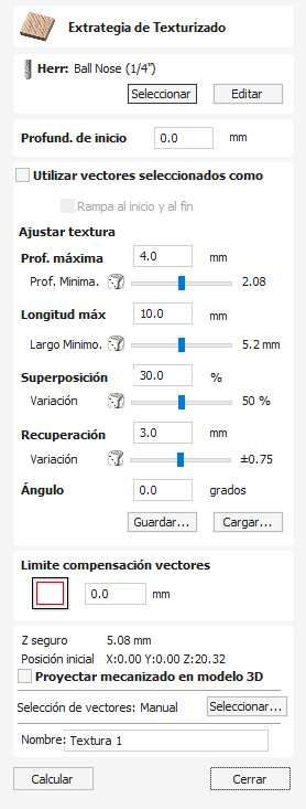

Ajustes de textura
Utilice vectores seleccionados como patrón
De forma predeterminada, esta opción está desactivada y el formulario de textura generará un patrón de textura aleatorio utilizando los vectores seleccionados como área de recorte. Si esta opción está marcada, los vectores seleccionados actualmente se utilizarán como patrón para la textura y las únicas opciones disponibles serán 'Máx. Profundidad de corte' y 'Profundidad mínima' para controlar la profundidad de los cortes a lo largo de los vectores seleccionados.
Rampa al inicio y al final
Esta opción sólo está disponible cuando se utilizan vectores seleccionados como patrones. Si esta opción está marcada ✓ cada uno de los contornos seleccionados se corta usando un movimiento de ranura; de lo contrario, cada uno de los contornos se corta con un movimiento de perfil regular. Las texturas resultantes pueden verse muy diferentes debido a este pequeño cambio.
Ramp at start and end switched on
Ramp at start and end switched off
Máxima. Profundidad de corte
La profundidad máxima en la que se mecanizará cualquiera de las ondulaciones talladas y se especificará en las unidades de trabajo.
Profundidad de pasada
Tenga en cuenta que la profundidad de paso no se utiliza en una trayectoria de herramientas de textura. Asegúrese de que la profundidad máxima de sus texturas esté dentro de los límites de la profundidad de paso de las herramientas elegidas.
Profundidad mínima
Usando el control deslizante esto se especifica como un porcentaje (%) del Max. Profundidad de corte y controla la profundidad mínima a la que se mecanizará cualquiera de los festones.
Nota
Por ejemplo, con una profundidad máxima de corte = 0,200 pulgadas y una profundidad mínima de corte de 0,050 pulgadas, la profundidad de las vieiras talladas variará aleatoriamente entre 0,200 pulgadas y 0,050 pulgadas.
Máxima. Longitud de corte
Especifica la longitud máxima para cualquiera de las ranuras talladas y se especifica en las unidades de trabajo.
Longitud mínima
Usando el deslizador, esto se especifica como un porcentaje de la Longitud máxima de corte y controla la longitud mínima de cualquiera de las ranuras talladas.
Máxima superposición %
El porcentaje (%) de la Longitud máxima de corte que cada ondulación puede superponerse a la ondulación adyacente que corre a lo largo de la dirección de corte. Donde, el 1% resultará en una superposición casi cero de ondulaciones adyacentes, el 50% dará lugar a que algunas de las ondulaciones se mecanicen a mitad de camino sobre la ondulación adyacente.
Variación
Usando el control deslizante, esto se especifica como un porcentaje de la Superposición Máxima. Variación de superposición de 100% = la variación de superposición máxima y patrón aleatorio de 1% = Sin superposición y un patrón casi constante.
Paso lateral
La distancia entre cada conjunto paralelo de líneas de ondulaciones talladas.
Ángulo
La dirección en la que se mecaniza la textura a lo largo de la superficie, un ángulo de cero es paralelo al eje X; a continuación se pueden ver ejemplos de cómo configurar el ángulo en 45 y 90°.
Desplazamiento vectorial de límite
Si introduce un valor en este campo, el texturizado se desplazará del límite por la cantidad especificada. Si está texturizando en un hueco, debe introducir un valor aquí hasta el radio de la herramienta para evitar que las paredes del hueco se dañen por la herramienta.
