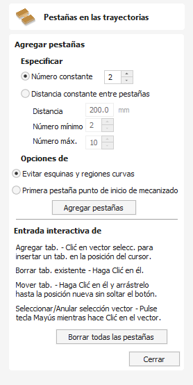

El cuadro de diálogo de colocación de pestañas le permite colocar pestañas de forma automática o dinámica.
Añadir pestañas automáticamente
Coloque automáticamente las pestañas configurando las opciones de pestañas y haciendo clic en el botón Agregar pestañas
Especificar pestañas
Hay 2 opciones:
- Número constante: intenta agregar el número especificado de pestañas distribuyéndolas uniformemente a lo largo de los vectores.
- Distancia constante entre pestañas: intenta añadir pestañas a distancias espaciadas regularmente.
Colocación
Hay dos opciones para la colocación de pestañas. La primera pestaña se puede colocar en el punto de inicio del mecanizado, mediante la opción correspondiente. De lo contrario, se puede utilizar la opción Evitar esquinas y regiones curvas. Esta opción intentará evitar colocar las pestañas en las esquinas, mientras intenta utilizar las opciones anteriores que especifican el número de pestañas y la distancia entre ellas.
Nota
Puede que no siempre sea posible evitar todas las esquinas, mientras se intenta colocar el número elegido de pestañas y mantenerlas espaciadas de manera relativamente uniforme.
Entrada interactiva de pestañas
Puede agregar pestañas de forma interactiva haciendo clic en la vista 2D.
Añadir pestaña
Haga clic en el vector donde no existe ninguna pestaña para insertar una nueva pestaña.
Eliminar pestaña
Haga clic en una pestaña existente para eliminarla.
Mover pestaña
Haga clic en la pestaña y arrástrela para moverla a lo largo del vector hasta la nueva posición.
Eliminar todas las pestañas
Haga clic en el botón Eliminar todas las pestañas para eliminar todas las pestañas.
