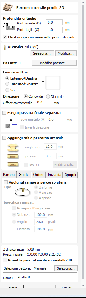

Percorsi utensili profilo 2D
La lavorazione del profilo viene utilizzata per tagliare attorno o lungo un vettore. Le opzioni offrono la flessibilità necessaria per ritagliare forme con linguette/ponti opzionali oltre a una tolleranza sopra/sottosquadro per garantire una perfetta qualità dei bordi.
I percorsi utensile del profilo possono essere esterni, interni o sui vettori selezionati, compensando automaticamente il diametro e l'angolo dell'utensile per la profondità di taglio scelta.
Quando si lavora con vettori aperti, i percorsi utensile del profilo possono essere a sinistra, a destra o sui vettori selezionati.
Facendo clic su questa icona si apre il modulo del percorso utensile profilo 2D mostrato a destra; le funzioni di questo modulo sono descritte nelle pagine seguenti.
Se hai vettori annidati (come la lettera 'O'), il programma determinerà automaticamente l'annidamento e taglierà il lato corretto dei vettori interno ed esterno. Inoltre, il programma taglierà sempre i vettori interni prima di quelli esterni per garantire che la parte rimanga attaccata al materiale originale il più a lungo possibile.
Guarda questo video per vederlo in azione:

Lavora vettori...
Sono disponibili 3 opzioni per stabilire la modalità di posizionamento dell’utensile relativamente ai vettori selezionati.
Esterno
Interno
Su
Direzione

Tab (ponti)
Le tab sono aggiunte a forme vettoriali aperte e chiuse per tenere parti in posizione durante il taglio del materiale.
Aggiungi tab a percorso utensile
La selezione dell’opzione Aggiungi tab attiverà la creazione di tab per questo percorso utensile. Le opzioni Lunghezza e Spessore consentono di specificare le dimensioni di ogni tab. Selezionando l’opzione Crea tab 3D si creeranno tab 3D, la cui differenza con le tab 2D è descritta qui di seguito.
Crea tab 3D
Quando questa opzione è selezionata, la scheda avrà una sezione triangolare. Questa forma viene creata mentre la taglierina sale fino allo spessore della linguetta specificato e poi scende sull'altro lato. Le schede 3D spesso consentono alla macchina di funzionare in modo più rapido e fluido perché non è necessario fermarsi per spostarsi in Z all'inizio e alla fine di ciascuna scheda.
3D Tab
Se questa opzione è deselezionata, verranno utilizzate le schede 2D. La taglierina si ferma al punto iniziale per ciascuna linguetta, si solleva verticalmente dello spessore specificato, attraversa la rampa, si ferma e scende dall'altro lato.
Lo spessore della linguetta viene misurato dal fondo della PROFONDITÀ DI TAGLIO, non dal fondo del Materiale.
