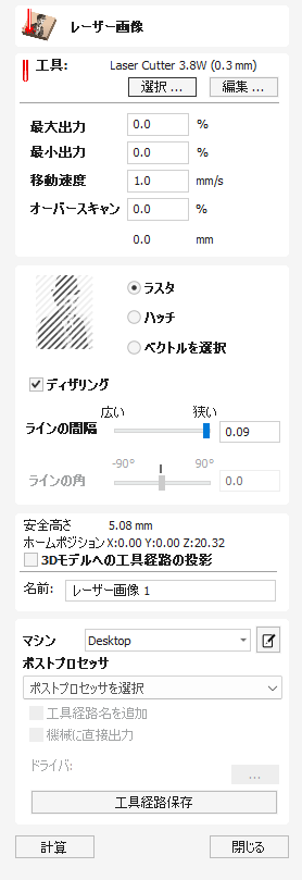

レーザーモジュール
注記
レーザー モジュールは、ソフトウェアの有料アドオンとして利用できます。これらの機能はデフォルトでは含まれていません。
Laser Module は VCarve Pro の有料アドオンで、次の追加機能を追加します。
  • レーザーカットおよびフィルツールパスを作成する機能
  • レーザー ピクチャ ツールパスを作成する機能
  • レーザー ツールパスをシミュレートする機能
レーザー モジュールのライセンス コードをお持ちの場合は、[ヘルプ] > [ライセンス コードの入力] メニュー項目を使用してインストールできます。ライセンス コードを [ライセンス コード] フィールドに入力します。 「ライセンス先」フィールドを変更する必要はありません。
機能を有効にするには、ソフトウェアを再起動する必要があります。
シミュレーション レーザーカット-フィル工具経路
レーザーカット-フィル工具経路は、形状の切り抜きまたは領域のマーキングに使用されます。
切り抜きはレーザービームのカーフまたは幅を考慮し、選択ベクトルが形成する正確な内部または外部サイズを保持します。形状はストライプまたはハッチングで塗りつぶされ、単純なシェーディング効果を作成します。
レーザーピクチャー工具経路
レーザー画像 ツールパスはレーザーを使用し、レーザーの出力を変化させることで、選択したビットマップのコピーをマテリアルの表面にエッチングします。
レーザー工具経路のシミュレーション
その他の全工具経路と同様に、レーザー工具経路はシミュレーションが可能です。ただしレーザー工具経路の場合はシミュレーションが素材を削除せず、代わりに現行シミュレーションモデルのサーフェスをマーキングします。このマーキングは、レーザーに燃焼された素材の焦げのシミュレーションを意味します。
Burn Rate 50
Burn Rate 100
Burn Rate 200
レーザー、電力、素材、送り速度の組み合わせは多数存在するため、シミュレーションの較正が必要になる場合があります。これにより、シミュレーションの出力が実際の結果に一致します。較正は指定工具の最大燃焼率のプロパティを修正して実行可能です。これは、工具が100%の電力で素材を燃焼する最大速度です。そのため、値が大きいほどシミュレーションされる工具経路が濃くなります。この値は工具データベースで設定可能です。通常使用する素材と電力設定を使用してサンプルファイルを加工し、シミュレーションが要求する結果に一致するように最大燃焼率を調整することを推奨します。

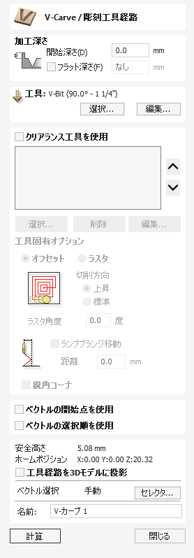

V-Carve工具経路
このアイコンは、必要な彫刻のタイプ、詳細、切削パラメータ、および {internalLink:page1}を指定するために使用される V 彫刻ツールパス フォームを開きます。
V カービングでは、一定の角度のカッターを流れる可変深さで動かして、ジョブに 3D 彫刻効果を作成します。ソフトウェアは、指定されたツールの角度と、加工されるベクトルの幅と形状の組み合わせによって定義されるパスを自動的に計算します。
実際の動作を確認するには、このビデオをご覧ください。
加工深さ
開始深さ(D)はV-Carve工具経路が計算される深さを指定します。これにより、V-Carve/彫刻をポケット領域の内側で加工することができます。ジョブサーフェスに直接切り込む場合は、通常では開始深さは0.0になります。V-Carve/彫刻がポケット底部または段差領域に切り込む場合、ポケット/ステップの深さを入力しなければなりません。例えば、0.5インチの深さの底部にカービングまたは彫刻する場合、開始深さは0.5インチになります。
開始深さ(D)
最大彫刻深さ(F)
選択(✓)時には工具が加工する深さを制限し、それは平坦底部カービングと彫刻に使用されます。
最大彫刻深さが未指定の場合、工具経路は以下のように全深さでカービングまたは彫刻を行うように計算されます。工具データベースで指定されたパス深さより工具が深く加工する必要がある箇所で、複数のZレベルパスが自動的に計算されます。
最大彫刻深さなし
最大彫刻深さ
2つの工具を使用した最大彫刻深さ
工具
選択ボタンをクリックすると、[工具データベース]が開きます。ここから使用するV-Carveまたは彫刻工具を選択することができます。詳細は、工具データベースのセクションを参照してください。
編集ボタンをクリックすると、[工具編集]フォームが開きます。このフォームでは、データベースのマスター情報を変更せずに、選択工具の加工パラメーターを変更することができます。V-Carveのデザインにボールエンドミル工具を使用することもできます。
領域切削工具を使用
エンドミル、ボールノーズ、または彫刻カッターを使用してデザインの大きな開口領域を加工する場合は、このオプションにチェックを入れます。ここでツールが選択されていないが、フラット深さが指定されている場合、選択した V カービング ツールは、V カービングだけでなく平らな領域をクリアするためにも使用されます。このセクションのすべてのツールは、V カービング ツール用の余裕を残します。これに従って、リストの最初の工具は可能な限り多くの材料を除去しますが、後続の工具は前の工具では適合しなかった領域のみを加工します。リスト内のツールの順序は、マシン上で実行される順序と一致する必要があります。
選択ボタンをクリックすると、[工具データベース]が開きます。ここから使用する領域切削工具を選択し、リストに追加することができます。
リストから選択工具を削除するには、削除ボタンをクリックします。
選択した工具をリスト内で上下に移動するには、上下矢印ボタンをクリックします。
領域切削工具オプション
素材の除去に使用される方法はオフセットまたはラスターで、最初の領域切削工具経路に使用することができます。ラスターの場合はラスター角度の入力が必要です。
各領域切削工具には、アップカットまたはダウンカットの加工方向を選択することができます。
ランプ切り込み動作を選択(✓)すると、最初の領域切削工具経路の切り込み動作にランプ進入を適用します。
これらのオプションはポケット加工フォームのオプションと同一です。
鋭角コーナーを選択(✓)すると、選択した彫刻工具を上昇させて狭小領域により小さな工具先端をフィットさせます。このオプションは、リスト内の2つ目以降の工具に利用可能です。
ベクトル始点を使用
このオプションが ✓ にチェックされている場合、プロファイルおよびオフセット ツールパス セグメントの開始点は、対応する境界ベクトルの開始点にできるだけ近くなります。それ以外の場合、これはプログラムに任せられます。
ベクトルの選択順を使用
このオプションの選択時(✓)には、選択された順序でベクトルが加工されます。オプションが未選択の場合は、プログラムが加工時間を削減するために最適化されます。

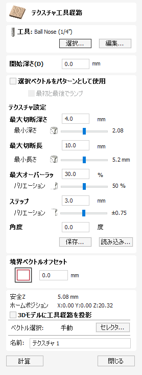

テクスチャ工具経路
3D テクスチャ加工機能は、特殊なツールパス アルゴリズムとツールの形状を使用して、パーツにテクスチャ仕上げを生成します。
工具
選択ボタンをクリックすると、必要なツールを選択できるツール データベースが開きます。詳細については、ツール データベースのセクションを参照してください。 編集 ボタンをクリックすると、ツール編集フォームが開き、データベースのマスター情報を変更せずに、選択したツールの切削パラメータを変更できます。マウス カーソルをツール名の上に置くと、ツール データベースのどこからツールが選択されたかを示すツール ヒントが表示されます。
テクスチャ設定
選択ベクトルをパターンとして使用
デフォルトではこのオプションは未選択で、テクスチャフォームは選択ベクトルをクリップ領域として使用して、ランダムなテクスチャパターンを生成します。このオプションを選択(✓)すると、選択中のベクトルがテクスチャのパターンとして使用され、選択ベクトル沿いの加工深さを制御するために[最大加工深さ]と[最小深さ]オプションのみ利用可能になります。
最初と最後で傾斜
このオプションは、選択ベクトルをパターンとして使用する場合のみ利用可能になります。選択(✓)時には、選択された各輪郭が溝加工動作で加工され、未選択の場合は通常の輪郭動作で加工されます。作成されるテクスチャの外観は非常に異なります。
Ramp at start and end switched on
Ramp at start and end switched off
最大加工深さ
カーブしたスカラップの加工が行われる最大深さで、ジョブの単位を使用して指定されます。
パス深さ
パス深度はテクスチャ ツールパスでは使用されないことに注意してください。 テクスチャの最大深度が、選択したツールのパス深度の制限内であることを確認してください。
最小深さ
スライダーを使用して[最大加工深さ]の割合として指定されます。これは、スカラップの加工が行われる最小深さを制御します。
注記
たとえば、[最大加工深さ]= 0.200インチの場合は[最小深さ]は0.050インチになり、カーブしたスカラップは0.200インチから0.050インチまでのランダムな範囲になります。
最大加工長さ
ジョブの単位を使用して、カーブした溝の最大長さを指定します。
最小長さ
スライダーを使用して[最大加工長さ]の割合として指定されます。これは、カーブした溝の最小長さを制御します。
最大重複%
1%では隣接するスカラップとはほぼ重複せず、50%ではスカラップの一部が隣接するスカラップの半分まで加工されます。
バリエーション
スライダーを使用して、最大重複の割合として指定します。最大バリエーション100% = 最大重複、ランダムパターン重複バリエーション1% = 重複なし(一定パターン)になります。
ステップオーバー
カーブしたスカラップの平行線セット間の距離です。
角度
テクスチャ方向がサーフェスにわたって加工される場合、角度=0ではX軸に平行になります。次図は角度45°と90°の例です。
境界ベクトルオフセット
入力値を使用して、境界からテクスチャがオフセットされます。凹部でテクスチャを行う場合は、工具による凹部の壁の損傷を避けるために工具半径より小さな値を入力します。
