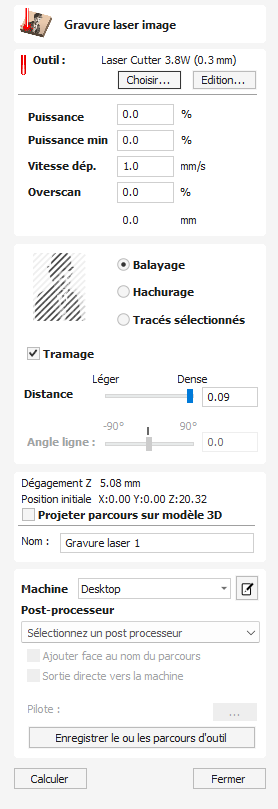

Le parcours de l'image laser
Le parcours d'outil Image laser utilise le laser et, en faisant varier la puissance du laser, grave une copie du bitmap sélectionné sur la surface de votre matériau.

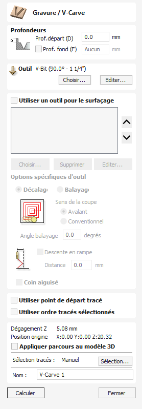

Trajectoire de l'outil V-Carve
Cette icône ouvre le formulaire de parcours d'outil V-Carving qui est utilisé pour spécifier le type de sculpture requis, les détails, les paramètres de coupe et {internalLink:page1}.
Le V-Carving utilise une fraise à angle constant qui se déplace à une profondeur variable pour créer un effet sculpté en 3D sur le travail. Le logiciel calcule automatiquement un chemin défini par la combinaison de l'angle de l'outil spécifié et de la largeur et de la forme des vecteurs usinés.
Regardez cette vidéo pour voir cela en action :
Profondeur de coupe
La profondeur de départ (D) spécifie la profondeur à laquelle le parcours de la gravure en V est calculé, ce qui permet d'usiner la gravure en V à l'intérieur d'une région de poche. Lors d'une découpe directe dans la surface d'une pièce, la profondeur de départ est généralement de 0,0. Si la gravure en V doit être usinée dans le fond d'une poche ou d'une région en gradins, la profondeur de la poche ou du gradin doit être saisie. Par exemple, pour tailler ou graver le fond d'une poche de 0,5 pouce de profondeur, la profondeur de départ = 0,5 pouce
Profondeur initiale (D)
Profondeur plate (F)
En cochant ✓, cette option limite la profondeur à laquelle le ou les outils seront usinés et est utilisée pour la sculpture et la gravure à fond plat.
Lorsque Aucune profondeur à plat est spécifié, le parcours d'outil sera calculé pour sculpter ou graver sur toute la profondeur, comme indiqué ci-dessous. Plusieurs passes de niveau Z seront automatiquement calculées là où l'outil doit couper plus profondément que sa profondeur de passe spécifiée dans la base de données d'outils.
Pas de profondeur plate
Profondeur plate
Profondeur plate à l'aide de 2 outils
Outil
Cliquer sur le bouton Sélectionner ouvre la base de données d'outils à partir de laquelle l'outil de sculpture en V ou de gravure requis peut être sélectionné. Voir la section sur la base de données d'outils pour plus d'informations à ce sujet.

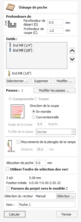

Cliquer sur le bouton Mofidier ouvre le formulaire Modifier l'outil qui permet de modifier les paramètres de coupe de l'outil sélectionné, sans modifier les informations principales dans la base de données. Notez que les outils Ball Nose peuvent également être utilisés pour les conceptions V-Carve.
Utiliser outils de dégagement
Cochez ✓ cette option si vous souhaitez utiliser des fraises en bout, des fraises à nez sphérique ou des fraises à graver pour usiner les grandes régions ouvertes d'un motif. Si aucun outil n'est sélectionné ici mais que Flat Depth est spécifié, l'outil V-Carving sélectionné sera utilisé pour effacer les zones plates ainsi que pour le V-Carving. Tous les outils de cette section laisseront une marge pour l'outil V-Carving. Sous réserve de cela, le premier outil de la liste enlèvera autant de matière que possible, tandis que les outils suivants usineront uniquement les zones dans lesquelles les outils précédents ne pouvaient pas s'adapter. L'ordre des outils dans la liste doit correspondre à l'ordre dans lequel ils seront exécutés sur la machine.
Un clic sur le bouton Sélectionnerouvre la base de données des outils dans laquelle l'outil de dégagement requis peut être sélectionné et ajouté à la liste.
Cliquer sur le bouton Retirer supprime l'outil sélectionné de la liste.
Cliquer sur le bouton Mofidierouvre le formulaire de modification de l'outil qui permet de modifier les paramètres de coupe de l'outil sélectionné, sans changer les informations de base dans la base de données.
Cliquer sur les boutons fléchés haut et bas déplacera l'outil sélectionné respectivement vers le haut et vers le bas de la liste.
Options d'outil de dégagement
La stratégie utilisée pour dégager le matériau, soit Offset ou Raster, peut être choisie pour le premier parcours de dégagement. Dans le cas de Raster, un Angle Raster peut être saisi.
La direction de coupe, soit Montée soit Conventionnelle, peut être sélectionnée pour chaque outil de dégagement.
Le fait de cocher ✓ la fonction Ramp Plunge Moves applique une rampe aux mouvements de plongée du premier parcours de dégagement.
Les options ci-dessus sont les mêmes que celles qui se trouvent dans le formulaire de mise en poche.
En cochant ✓ Corner Sharpen, l'outil de gravure sélectionné sera surélevé pour permettre à la petite pointe de l'outil de s'adapter à des zones plus étroites. Cette option est disponible pour un outil placé en deuxième position ou plus loin dans la liste.
Utiliser les points de départ des vecteurs
Si cette option est cochée ✓, le point de départ des segments de parcours d'outil de profil et de décalage sera aussi proche que possible du point de départ du vecteur limite correspondant. Sinon, cela dépend du programme.
Utiliser l'ordre de sélection des vecteurs
Si cette option est cochée ✓, les vecteurs seront usinés dans l'ordre dans lequel vous les avez sélectionnés. Si l'option n'est pas cochée, le programme optimisera l'ordre pour réduire le temps d'usinage.

Parcours d'outil du profil 2D
L'usinage de profil est utilisé pour couper autour ou le long d'un vecteur. Les options offrent la possibilité de découper des formes à l'aide d'onglets / ponts optionnels, plus une sur-découpe / sous-découpe pour assurer une qualité d'arête parfaite.
Les profils de parcours d'outils peuvent être extérieurs, intérieurs ou sur les vecteurs sélectionnés, en compensant automatiquement le diamètre et l'angle de l'outil pour la profondeur de coupe choisie.
Lorsque vous travaillez avec des vecteurs ouverts, les parcours d'outils de profil peuvent être à gauche, à droite ou sur les vecteurs sélectionnés.
Un clic sur cette icône ouvre le formulaire de parcours d'outil de profil 2D qui est affiché à droite ; les fonctions de ce formulaire sont décrites dans les pages suivantes.
Si vous avez des vecteurs qui sont imbriqués (comme la lettre "O"), le programme déterminera automatiquement l'imbrication et coupera le côté correct des vecteurs intérieurs et extérieurs. En outre, le programme coupera toujours les vecteurs intérieurs avant les vecteurs extérieurs pour s'assurer que la pièce reste attachée au matériau d'origine aussi longtemps que possible.
Profondeur de coupe
Ceci spécifie la profondeur à partir de laquelle le parcours d'outil est calculé.
Lors de la découpe directement dans la surface d'une tâche, la profondeur de départ sera souvent de 0. Si vous usinez dans le fond d'une poche ou d'une région 3D existante, la profondeur doit être saisie.
Profondeur de coupe (C)
La profondeur du parcours d'outil par rapport à la profondeur de départ.
Passer le contrôle de la profondeur
Lorsqu'un parcours d'outil est créé, la valeur de profondeur de passe associée à l'outil sélectionné (partie de la description de l'outil) est utilisée pour déterminer le nombre de passes nécessaires pour profiler jusqu'à la profondeur de passe spécifiée. Cependant, par défaut, le logiciel modifiera également le pas précis jusqu'à 15 % dans les deux sens, si ce faisant, il est capable de totaliser le nombre de passes nécessaires pour atteindre la profondeur de coupe souhaitée. Il est presque toujours souhaitable de bénéficier d’un temps d’usinage considérablement réduit en utilisant si possible moins de passes. Néanmoins, il arrive parfois que l'abaissement exact pour une passe de profil donnée doive être contrôlé plus précisément - lors de la découpe dans un matériau stratifié, par exemple. La page de la section Passes indique combien de passes seront créées avec les paramètres actuels. Le bouton Modifier les laissez-passer... ouvrira une nouvelle boîte de dialogue qui permettra de définir directement le nombre et la hauteur spécifiques des passes.
Spécifier les profondeurs de passe
La section Profondeurs de passe en haut du formulaire affiche une liste des profondeurs de passe actuelles. L'espacement relatif des passes est indiqué dans le schéma à côté de la liste. Faites un clic gauche sur une valeur de profondeur dans la liste, ou sur une ligne de profondeur sur le diagramme, pour la sélectionner. La passe actuellement sélectionnée est surlignée en rouge sur le diagramme.
Pour modifier la profondeur de la passe sélectionnée, modifiez la valeur dans la zone d'édition Profondeur et cliquez sur Appliquer.
Le bouton Supprimer supprimera le pass sélectionné.
Le bouton Tout effacer Passes supprimera tous les laissez-passer.
Pour ajouter un nouveau pass, double-cliquez avec le bouton gauche à l'emplacement approximatif dans le diagramme des pass où vous souhaitez ajouter le pass. Un nouveau pass sera ajouté et automatiquement sélectionné. Modifiez la valeur précise de la profondeur si nécessaire, puis cliquez sur Appliquer.
L'option Définir l'épaisseur du dernier passage activera une zone d'édition dans laquelle vous pourrez spécifier la dernière passe en termes d'épaisseur restante du matériau que vous souhaitez couper avec la dernière passe (au lieu de sa profondeur). Il s'agit souvent d'une manière plus intuitive de spécifier cette valeur.
Utilitaires de liste de profondeur de passe
La définition du nombre de passes avec l'un ou l'autre de ces utilitaires supprimera toutes les passes personnalisées que vous pourriez avoir ajoutées.
La première méthode définit simplement les passes en fonction de la propriété Profondeur de pas de l'outil sélectionné. Par défaut, il s'agit de la méthode utilisée par Aspire lors de la création initiale de passes de profil. Cependant, si l'option Maintenir la profondeur exacte du pas est cochée, le logiciel ne fera pas varier la taille du pas pour tenter d'optimiser le nombre de passes (voir ci-dessus).
La deuxième méthode crée des passes régulièrement espacées en fonction de la valeur spécifiée dans la zone d'édition Nombre de passes.
Pour appliquer l'une ou l'autre méthode, cliquez sur le bouton Définir les passes associées pour créer l'ensemble résultant de profondeurs de passe dans la liste des passes et le diagramme.
Vecteurs de machines...
Vous avez le choix entre 3 options pour déterminer comment l'outil est positionné par rapport aux vecteurs sélectionnés.
Dehors
À l'intérieur
Sur
Direction
Peut être réglé sur l'usinage conventionnel ou l'usinage en montée où la direction de coupe dépend de la stratégie choisie - voir ci-dessus pour plus de détails. L'utilisation de l'usinage conventionnel ou en montée sera largement dictée par le matériau à usiner et l'outillage.
Tolérance de déplacement
Une tolérance peut être spécifiée pour surcouper (le nombre négatif coupe plus petit) ou sous-couper (les nombres positifs coupent plus grand) la forme sélectionnée. Si la tolérance est égale à 0, les parcours d'outils seront usinés à la taille exacte.
Séparer le dernier passage
Une allocation distincte peut être spécifiée pour le dernier passage. Si cette allocation est accordée, alors toutes les passes sauf la dernière seront réduites de l'allocation spécifiée, la passe finale étant la seule passe qui coupe à taille.
Il s'agit simplement d'une fine peau de matériau à découper, car l'outil devra couper à travers cette surépaisseur sur toute la profondeur de la coupe, là où toutes les passes précédentes sont en contre-dépouille. Un avertissement s'affichera si la tolérance du dernier passage est supérieure à 1/3 du diamètre de l'outil, mais la tolérance du dernier passage devrait idéalement être maintenue beaucoup plus petite que cela. Garder cela aussi petit que possible réduit les chances que la passe finale s'adapte dans des zones où les passes précédentes ne le feront pas et réduit la quantité de matériau que la dernière passe doit couper. Si vous utilisez une tolérance de dernière passe pour le parcours d'outil, vous devez vérifier que vous êtes satisfait de la quantité de matière restante pour la dernière passe à couper. Le parcours d'outil ne parviendra pas à calculer si la dernière passe coupe une distance significative dans un matériau qui n'a pas été dégagé par les passes précédentes.
Si le bouton Inverser le sens est coché ✓ alors le sens de coupe du dernier passage est inversé. Cette fonctionnalité peut être utile pour minimiser les marques de témoin sur le bord des coupes de profil.
L'allocation du dernier laissez-passer prendra également en compte toute compensation d'allocation et les deux options pourront donc être utilisées ensemble.
Utiliser le point de départ du vecteur
Utiliser le point de départ peut être sélectionné pour forcer le parcours de l'outil à plonger et commencer à couper au premier point de la forme. C'est très utile si vous voulez vous assurer que le ciseau ne plonge pas sur une partie critique du travail. Par exemple, le point de départ situé dans un coin est souvent la meilleure position pour plonger et découper, car il ne laisse pas de marque de témoin ou d'arrêt sur la surface usinée.
Les points de départ sont affichés sous forme de cases vertes sur tous les vecteurs lorsque cette option est sélectionnée. Le point de départ sur un vecteur peut être déplacé à l'aide des outils d'édition des nœuds. Sélectionnez le curseur d'édition de nœud ou appuyez sur N. Placez le curseur sur le nœud à utiliser comme point de départ. Cliquez sur le bouton droit de la souris et sélectionnez faire point de départ (ou appuyez sur P). Souvenez-vous que vous pouvez également insérer un nouveau point n'importe où sur un vecteur en utilisant le menu droit de la souris ou en appuyant sur la lettre P - cela insérera un nouveau point et en fera le point de départ.
La sélection de Utiliser le point de départ peut entraîner des parcours d'outils moins efficaces (temps de coupe accrus) car la machine peut mettre plus de temps à se déplacer entre chaque forme à couper. Si cette option n'est pas sélectionnée, le logiciel essaiera de calculer le parcours d'outil le plus court, en minimisant la distance entre les mouvements de liaison. Mais l'inconvénient est que la fraise peut plonger/marquer des surfaces importantes sur le bord usiné.

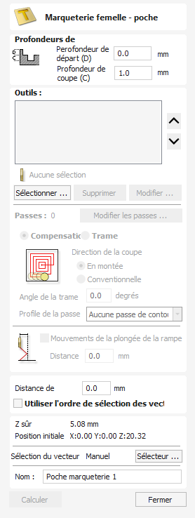

Les parcours d'outils VCarve Inlay permettent de générer facilement les parcours d'outils Pocket et Plug pour découper votre conception en 2 parties prêtes à créer une pièce d'incrustation VCarve.
Une fois les parcours d'outils générés, ils créeront 2 jeux de parcours d'outils séparés, un pour le plug et un autre pour l'incrustation lui-même.
Ces deux éléments ont leurs propres formes d'outils légèrement différentes lors de leur modification après un calcul initial.
Parcours d'outils séparés
Après le calcul initial de vos parcours d'outils VCarve Inlay, pour les pièces Inlay et Plug, ils ne sont plus liés. Si vous modifiez l'un d'entre eux, vous devez vous assurer d'apporter les ajustements appropriés aux parcours d'outils des autres côtés pour correspondre à vos modifications. Si vous n'en êtes pas sûr, envisagez de supprimer les deux parties du parcours d'outil Inlay et revenez au formulaire d'origine pour créer un nouvel ensemble de parcours d'outils VCarve Inlay qui prennent en compte l'ajustement souhaité depuis le début.
Parcours d'outil d'incrustation VCarve - Prise
Parcours d'outil d'incrustation VCarve - Poche
Changer de VBit
Pocket et Plug doivent utiliser le même VBit pour s'emboîter correctement. Si vous devez modifier le VBit utilisé dans un parcours d'outil VCarve Inlay, supprimez les parcours d'outils Pocket et Plug et régénérez un nouveau parcours d'outil VCarve Inlay avec les nouveaux outils appropriés.
Profondeur de coupe
Profondeur de la poche
Il s'agit de la profondeur maximale à laquelle votre poche sera réduite, mais elle pourrait ne pas atteindre cette profondeur en fonction de la conception vectorielle et de l'angle du VBit utilisé.
Écart de colle
Il s'agit de la distance entre le haut du bouchon et le bas de la poche lorsque les 2 moitiés sont placées ensemble.
Cette valeur doit être supérieure à 0 et inférieure à la profondeur de la poche.
0,001"~0,01" ou 0,02~0,2 mm sont des valeurs courantes à utiliser mais peuvent varier en fonction de votre projet.
Dégagement des surfaces
Cela a un impact sur l'écart entre le point le plus bas du Plug et le point le plus haut de la pièce Pocket Material.
Plus la valeur de l'écart est élevée, moins il reste de matière sur le bouchon à retirer ultérieurement.
Plus la valeur de l'écart est petite, plus les deux pièces de matériau seront proches et plus la pièce de prise sera solide.
Une valeur supérieure à 0,0 et inférieure à l'épaisseur du matériau doit être utilisée.
Outil
Cliquer sur le bouton Sélectionner ouvre la base de données d'outils à partir de laquelle l'outil VBit requis peut être sélectionné. Voir la section sur la base de données d'outils pour plus d'informations à ce sujet.
Cochez ✓ cette option si vous souhaitez utiliser des fraises en bout, des fraises à nez sphérique ou des fraises à graver pour usiner les grandes régions ouvertes d'un motif. Si aucun outil n'est sélectionné ici mais que Flat Depth est spécifié, l'outil V-Bit sélectionné sera utilisé pour effacer les zones plates ainsi que pour l'incrustation en V. Tous les outils de cette section laisseront une marge pour l'outil V-Bit. Sous réserve de cela, le premier outil de la liste enlèvera autant de matière que possible, tandis que les outils suivants usineront uniquement les zones dans lesquelles les outils précédents ne pouvaient pas s'adapter. L'ordre des outils dans la liste doit correspondre à l'ordre dans lequel ils seront exécutés sur la machine.
Feuille de destination des fiches
Cela vous permet de sélectionner la feuille sur laquelle les vecteurs de bouchons et les parcours d'outils seront placés.
Si la même feuille que le vecteur d'origine est sélectionnée, les vecteurs et les parcours d'outils seront placés en miroir par rapport à la position des vecteurs d'origine.
Si une feuille différente est sélectionnée, les nouveaux vecteurs et parcours d'outils seront mis en miroir et déplacés vers le centre de la nouvelle feuille.
Si la position finale des nouveaux vecteurs générés doit être ajustée, déplacez les vecteurs normalement et recalculez tous les parcours d'outils pour mettre à jour les parcours d'outils en conséquence.
